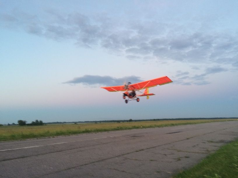

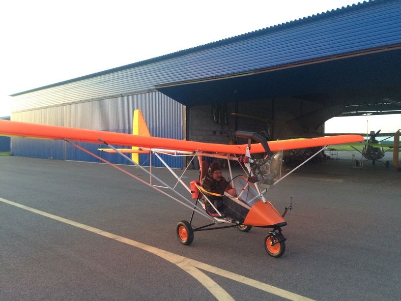

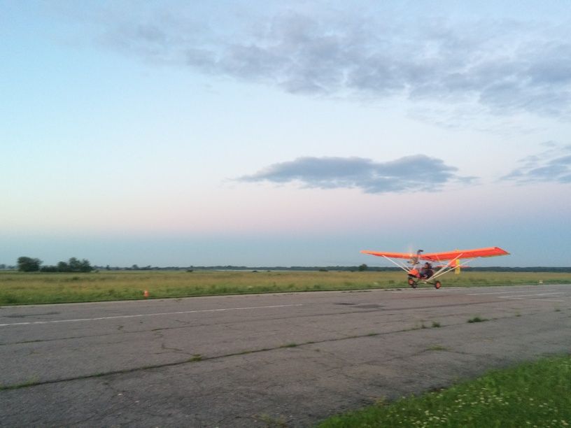

Летать я люблю все таки больше!
3 дня назад подняли в воздух Е-12нк. Самолет устойчив, адекватно управляется, на посадке ручки хватает с избытком, по кренам чуть хуже. Квиксильвер мне понравился намного меньше. К сожалению РМЗ-250 совсем не тянет - скороподъемность менее 0.5 мс. На скорости 50 км.ч немножко набирает высоту, а на 60 - уже  только по горизонту. Может быть самолет просто намекает, что мне надо худеть?
по мерьте тягу. надо разделить "самолет не летит" от "мотор не тянет"
...микродельте с таким же весовыми и скоростными характеристиками мотора такого типа хватает вполне...
Самолет нормальный, а вот двигатель-винт проверьте.
Двигатель - винт штатные. обороты 6700 - 6800. Тягу не измерили, но скорость отрыва , 45 - 50 км.ч достигается после 160м. разбега. Планирует вроде бы хорошо.
Если винт у вас штатный от парамотора , то там шаг очень маленький . Он просто больше не разгоняет ваш самолет . Для парамотра он самое то , а вам нужен совершенно другой винт . На старте конечно потеряете в тяге , но зато сможете  скорость увеличить и скороподъемность побольше будет ,  ну и мощность  конечно еще никогда лишней не была .
