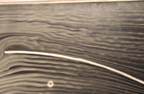

А теперь посмотрите на картинку. Линии дыма распространяются по линиям тока (или по траекториям частиц - при установившемся движении это одно и то же). Они и показывают границы трубки (трубок) тока, о которых Феликс твердит Вам чуть ли не с начала темы. Теперь представили, что это такое? И сечение этой трубки по величине меняется (А, Б, В). Вначале уменьшается, потом возвращается к начальной величине.
Для невязкой жидкости любую линию тока можно заменить твердой стенкой без изменения структуры потока. Это строго доказывается. В вязкой жидкости все сложнее, но в данном случае такое предположение тоже вполне обосновано.
Считайте, что эти линии (и контур профиля) - стенки трубы (трубки тока!), по которым течет заключенный в них поток. Сечение трубы меняется. Что произойдет со скоростью? А дальше вспоминаем уравнение Бернулли.
Я специально привел картинку профиля с нулевым углом атаки, чтобы показать, что скорость вдоль хорды даже в этом случае будет разной. Но поскольку она симметрично меняется сверху и снизу, то поперечной (подъемной) силы не будет.

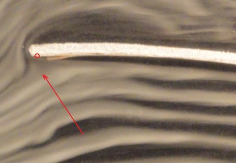

Вот критическая точка. И чем можно объяснить такое обтекание передней кромки, кроме циркуляции?
Чтобы было понятно, ниже - картинка всей дужки. Там еще хорошо виден т.н. ламинарный пузырь. Местный отрыв, возникающий из-за недостаточно закругленной передней кромки. С последующим прилипанием потока к профилю.
Чтобы не было кривотолков - упорядоченного вихря в нем нет. Та же турбулентная зона, о которой я писал раньше. И пользы он не приносит. Только вред.
