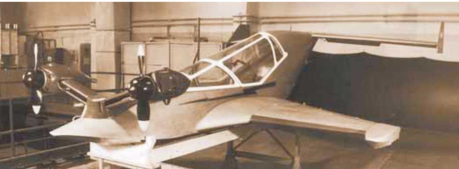

"Строили авто-самолёт, получился экраноплан:"
Любой самолет на первых полетах на "потолок" по высоте
никто не погонит. Так что правильно они начинают летать. Низенько-низенько :)
