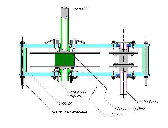

И так, главный редуктор.
Как прозорливо предвидел г-н slavka33.150, редуктор Н.В. предполагается выполнить с передачей, посредством втулочно-роликовых цепей. Обгонная муфта на валу Н.В. стандартная, имеющаяся в продаже. Предлагаемая конструкция позволяет относительно просто изготовить все детали в примитивных условиях.
Ваши мысли, господа?
Я прошу прощения.
Не подскажете, в каком магазине это можно купить?
Кстати, именно на этом валу эта МСХ будет передавать
(чего как раз и боялся ДИМКРЯК)
максимально возможный на этом борту момент.
Я бы даже сказал - МОМЕНТИЩЩЕ.
Посмотреть бы на фото этой обгонной муфты.
А с другой стороны, более правильного места для её размещения найти трудно.
Минимум потерь при авторотации.

Предложений в сети множество, как от зарубежных, так и от отечественных фирм. МСХ на различные моменты, всевозможных конфигураций, габаритов и т.д.

Обычно, на вертолетах обгоные муфты(как и тормоз НВ, кстати) ставят на высокооборотистых входных валах, именно из-за передаваемого момента, т.к. вес  муфты на выходном валу будет больше на порядок. Потерями на авторотации из-за кпд редуктора можно пренебречь, у нас же не автожир.

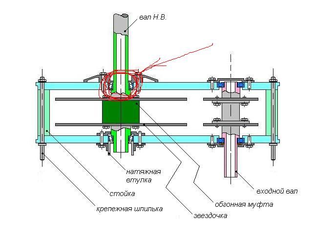

В предложенной схеме редуктора,меня до сих пор волнуют два момента:
1й    Не уже ли весь вес аппарата "ляжет на этот подшипник"
2й    Каков его ресурс в " сухом" виде?  ( наличие натяжной втулки и отсутствие
            сальников  ,подсказывает ,что редуктор  будет "сухой"-  иль заблуждаюсь?

Все верно. В нашем случае это возможно, т.к. Gвзл и N  не велики. С рстом этих параметров масса агрегатов возрастают многократно. На вертолете с Gвзл = 1000 и более- это не пройдет.
1йНе уже ли весь вес аппарата "ляжет на этот подшипник"
2йКаков его ресурс в " сухом" виде?( наличие натяжной втулки и отсутствие
сальников,подсказывает ,что редукторбудет "сухой"-иль заблуждаюсь?
Нет, все правильно. Все силы по оси Y будут приложены к этому подшипнику, как и во многих других конструкциях редукторов Н.В.
Эксплуатация  этого уза предполагается с набивкой консистентной молибденовой смазкой. Фетровые и текстолитовые шайбы, предотвращающие вытекание смазки не показаны для простоты рисунка.
Doremidont
- Предпологаемый ресурс на этой смази?
На первых порах, я думаю, надо будет проверять состояние узла через каждые 5 - 10 часов.
На автомобилях подобные узлы работают по нескольку тычяч часов без вмешательства.
