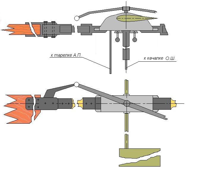

Друзья мои! Стоило мне взять небольшой тайм-аут для прорисовки углов отклонений пятого варианта втулки в более серьезных программах, как на ветке разгорелась странная баталия!

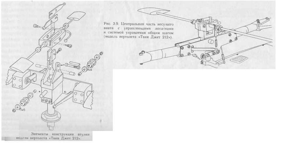

Успокойтесь, все хорошо! Нечеловеческим напряжением конструкторской мысли удалось родить вариант, который удовлетворяет большинству замечаний, со стороны участников обсуждения. Путем введения двухзвенного шарового механизма (деталь хорошо известная в технике) достигнута необходимая связь в цепи управления О.Ш., что, собственно и вызывало основные нарекания. Две штанги серволопаток заменены одной, проходящей через ось симметрии, что исключает действие нежелательных составляющих от центробежной силы. Таким образом, получилось даже проще, чем на RC моделях (см. картинку).
Главное – сохраняется автоматическая устойчивость, присущая схеме Хилера, что немаловажно при самостоятельном приобретении навыков техники пилотирования лицами, ранее такого опыта не имевшими.

ТЕХНИЧЕСКИ НЕПОНЯТЕН ПЕРЕХЛЁСТ ОСИ СЕРВО-ЛОПАТОК СО ШТОКОМ ОБЩЕГО ШАГА

Что касается пятого варианта втулки, то все просто: для прохода  штанги толкателя О.Ш.,
оси серволопаток соединяются при помощи прямоугольного кольца. Поводок от рычага кольца виден на картинке и направлен к тарелке А.П.
