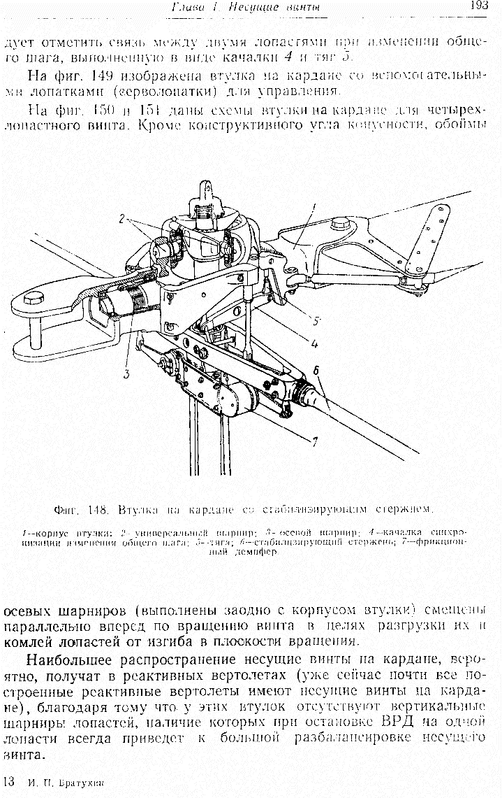

mechanic
я ничего не строю, но сочувствую
эта выжимка из Братухина поможет снять некоторые вопросы...
  • 95,6 КБ Просмотры: 141

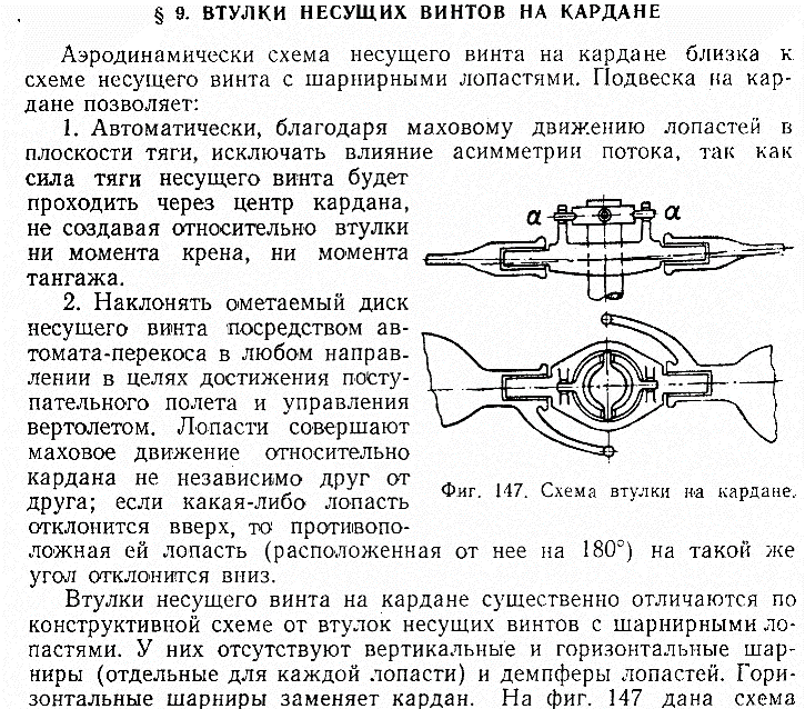

mechanic
обратиь особое внимание на первый абзац
  • 179,2 КБ Просмотры: 124

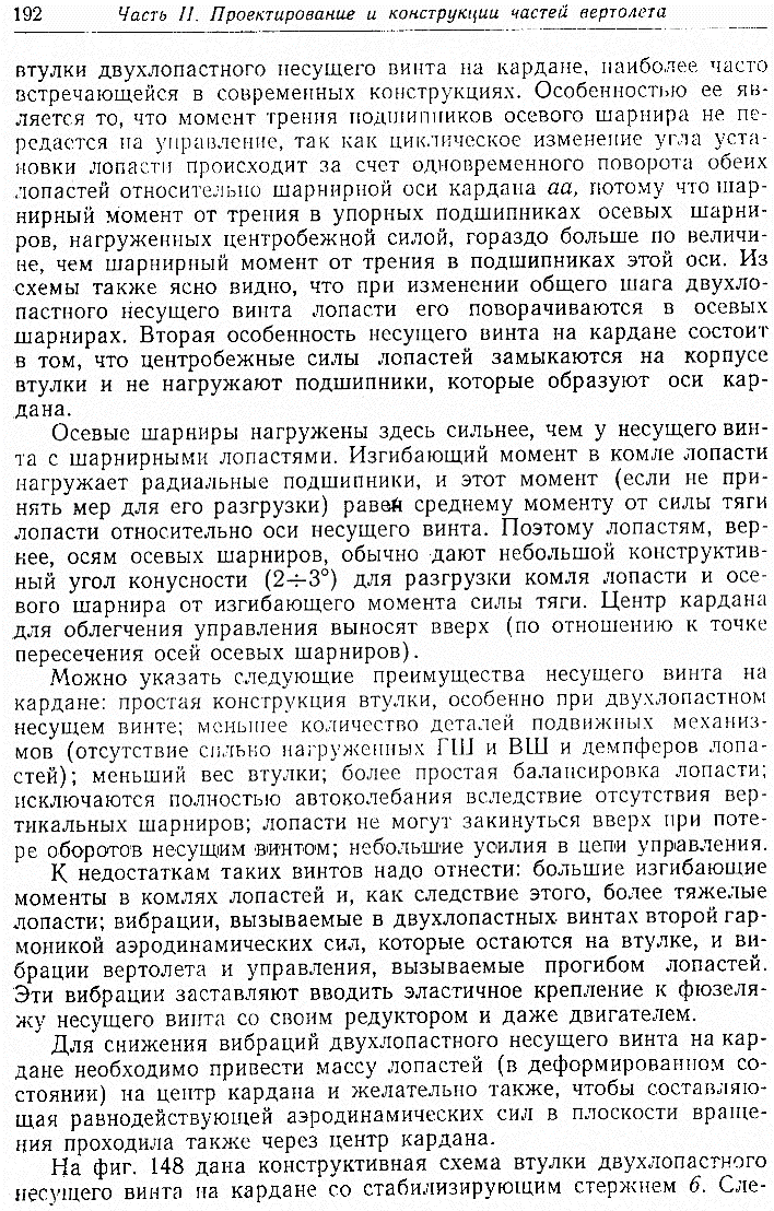

mechanic
и в заключение - есть ли втулка Белла на карданЕ, сиречь на "универсальном шарнирЕ"...
  • 98 КБ Просмотры: 151
mechanic
Это именно от Белл 47
на ближайших станицах не уточняется...
книга 55 г. издания - стало быть писано в годе эдак 50...53м
были ли тогда клоны Белла - не знаю...
но по всем внешним признакам и обрывкам описания тянет на 47й

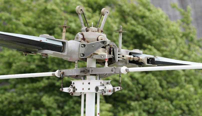

mechanic
http://www.b-domke.de/AviationImages/Rotorhead.html#Aerospatiale
кась отседаво...
следует добавить, что взято отседова
http://www.reaa.ru/cgi-bin/yabb/YaBB.pl?num=1227639694
