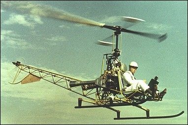

Для уважаемых сторонников классической трехшарнирной втулки и ее модификаций, а также желающих не заморачиваться изготовлением стендов и тренажеров:
«…Прежде, чем начать подъемы …VS-300 закрепили на шарнирном основании. На таком оригинальном  тренажере …был получен опыт управления вертолетом… VS-300 показал хорошую управляемость… Вначале во избежание опрокидывания…механики подстраховывали вертолет, держась за  за веревки, но потом после накопления  опыта пилотирования  начались полностью свободные полеты.
     …С помощью Сикорского, Ф.Грегори первым из военных летчиков освоил вертолет, правда, не сразу. Ему  не удавалось уловить темп  и направление отклонения ручки управления, чтобы удерживать машину в заданном положении. Вертолет все время норовил раскачиваться. Грегори  после каждой попытки вытирал пот на посеревшем лице.
Сикорский с улыбкой утешал пилота, приговаривая, что слово «геликоптер» (по английски «хеликоптер») происходит вовсе не от слова «гели», т.е. винт, а от слова «хиил» - крениться, валиться, и не  стоит огорчаться – аппарат вполне оправдывает свое назначение…»
Спустя несколько лет Янг и Хилер продемонстрировали свои вертолеты с двухлопастными винтами и механическими устройствами, увеличивающими устойчивость (см. фото выше).
Конечно, приведенная цитата из книги абсолютно не говорит о том, что какие-либо конструкции с присущими им достоинствами и недостатками не имеют права на жизнь.
Каждый выбирает свое, сообразуясь со своими возможностями, опытом и т.д.

А был такой Bolkow 102 и 103.
102-й как раз летающий стенд с вышкой для обучения .
На его основе был разработан 103-й.
Вот[ftp][/ftp]

Об игрушках. Если у этого вертолетика  убрать штангу с грузами, он потеряет возможность устойчиво летать.
С этим все согласны?
