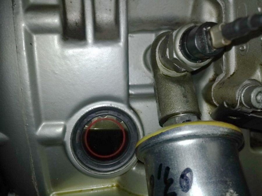

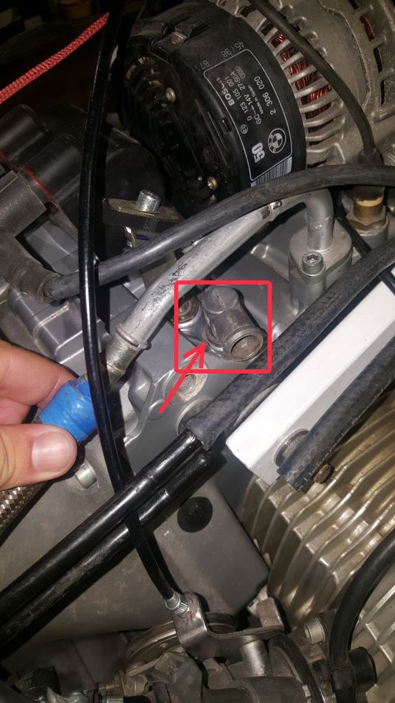

Датчик температуры масла. Патрубок - точно не знаю, но встречал упоминание, что на двигателях есть два выхода масла на радиатор. Может, это выход масла. Основной выход - металлическая трубка с фланцем.

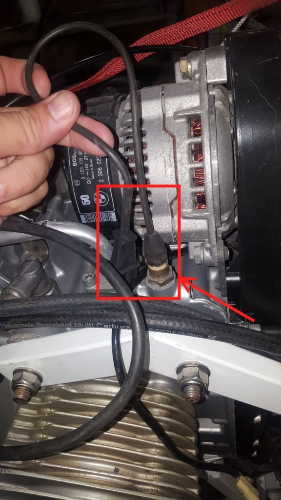

От патрубка шланг под фюзеляж. Следов масла не видел. Датчик давления масла автомобильный, справа ( по полету), вкручивается в приемный масляный канал тройник, в тройник датчик давления и контактный предельно низкого давления, для лампочки.
Попробую найти фото...
Штатно у БМВ там стоЯл тоько свой датчик на лампочку. Самое простое было поставить всё от ВАЗ 2106, что мы на этом самолете и сделали. Датчик на прибор, датчик на лампчку тройник и сам круглый прибор - всё от жигулевской шестерки.
При этом переточить и перерезать резьбу нужно было только на какой то одной шестерочной же детальке. Сделали за пол часа и забыли, сейчас не вспомню уже что именно резали.
А патрубок да, это посто вентиляция картера.
