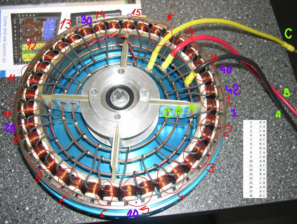

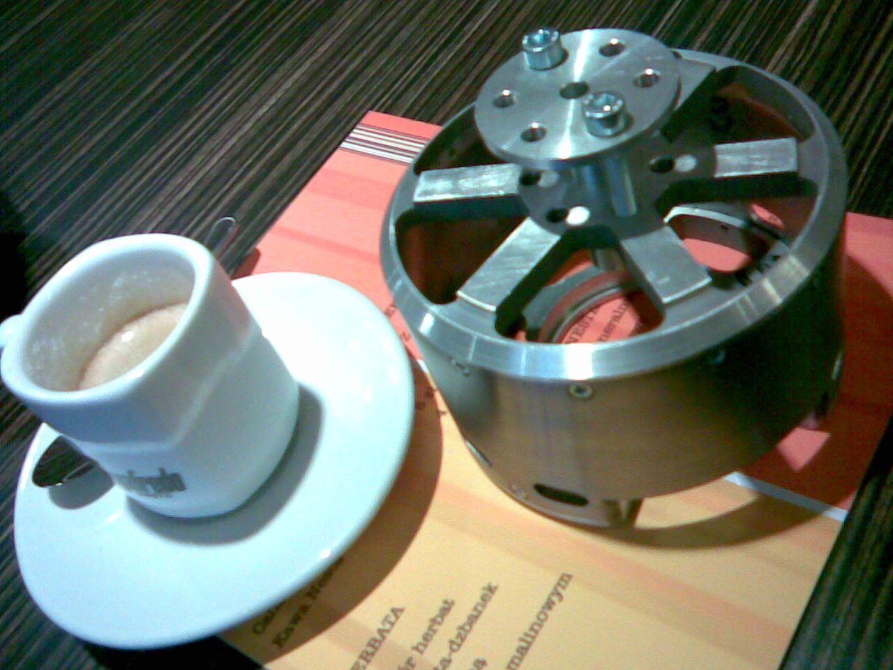

-тепло=мощность потерь=ток*напряжение\55В\.
-делаем свою\улучшенную\ версию ПРЕДАТОРА
\на снимке ротор\.

Вот интересный двигатель с Аеро 2009
http://www.geigerengineering.de/avionik/produkte/
10квт - 3,75кг
производится серийно (я так понимаю) цена комплекта (батарея-контроллер-мотор-пульт) около 5000 євро
на базе комплекта паралетные мотокресла и мотоколяски строятся в германии и швейцарии (рама кстати, российская !)

вот продвинутый двигатель http://www.lynxmotiontechnology.com/e225.htm
еще "продвинутее" построенные по схеме AXIAL FLUX PERMANENT MAGNET CORELESS STATOR and ROTOR - что то типа этого http://www.powercroco.de/Axialhalbach.html
у кого есть опыт постройки аксиалов - откликнитесь (можно в личку)

Наверное сам движок смогу сделать, вот с электроникой беда, двигатель так понимаю зх фазный. А нет схемы?
 На форуме энергетиков (ветрогенераторы) встречал , но ссылка утеряна......... :-[ :)
Схема контроллера?
 Можно использовать ,,потроха,, от комповского кулера(только усилить токи с помощью мощных полевиков) ,но там кажись 2-х фазная схема! Хотя 2-х фазная ненамного хуже......

Вот схемы и описания контроллеров http://www.radetzki.info/html/sbl_mega_e.html
В[highlight]от схемы и описания контроллеров[/highlight]
 Наиль! Ну вот и 3-х ,фазник есть.........спасиб TNVD , каакой двигл могешь соорудить..........хотя есть готовые.......взять хотя бы эл-пилу о 3-х квт( вааще хоороша,но мааловато)  ??? :-? :)

Насосу Бааальшой рахмат :) Слав старина не путай хуй с пальцем :mad: в электропиле там 380в на 400герц поэтому он такой мощный и маленький, а эти совсем другое покаление, я когда в первый раз на радиомоделке такой маторчик увидел охринел, в таком пипирошном движке не помню уже но ампер 5 есть,а вот в #127м посту на снимке, сам движок особо труда сделать не составит, магниты продают, а контроллер к нему знают узко специальные электронщики, я тех кто в моей округе давно прошу изобрести, они в упор не понимают что мне надо
