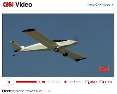

Электрички наступают на пятки
Leon CX
Будь просто - смог бы каждый...
А вот и сайт подоспел: http://www.electricparamotor.com/
На каком-то мертвом бельгийском языке...  :)

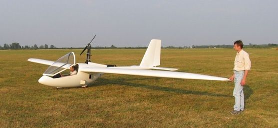

henryk
Krakow
предаторы перегреваются очень быстро.
-сколько минут работы на полной мощности\при скорости полёта
ок.15м/сек\?
-хотим применить в сверхлёгком м/планере.
Leon CX
-сколько минут работы на полной мощностипри скорости полёта
ок.15м/сек?
Хенрик, я точно не знаю но недолго - 10 минут гора, да и врядли он подойдет для планера - он на большие модели-пилотажки - да, для планера...боюмь нет.
