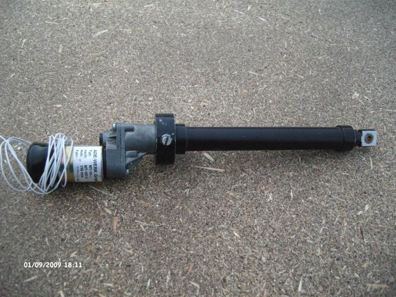

Здравствуйте! Подскажите, пожалуйста, где можно получить информацию по электроприводам для выпуска и уборки закрылков для маленькой авиации. Для Piper3Cub например. Есть желание все-таки сделать закрылки на крыле. Но на фюзеляже варить под ручной выпуск закрылков уже ничего не хочется. Все обшито уже и покрашено. Поэтому анализирую вариант по электроприводу.
Интересует информация именно:
1.Сайт производителя оборудования
2.Из личного опыта эксплуатации данного оборудования
3.У кого, какие привода на самолетах установлены
4.Ценовая категория
5.Можно ли чего изобрести, и изобретал ли кто, что для электрического выпуска закрылков.

Эта штука называется актуаторы.  Настоятельно рекомендую делать один на оба закрылка ибо синхронизировать 2 привода будет непросто и опасно.
Наверняка найдёте что-то в спрусе.
или обратитесь в МАИ в фирму Ариез авиа. Они занимаются комплектацией. У хих там есть какой-то шведский поставщик этих актуаторов, правда не авиационных а общепромышленных. Но на моей амфибии Мермейд чехи поставили именно их приводы. По ценам это порядка пары сотен евро за актуатор

Многие используют "машинки от тримеров Ан-2" по ценам это очень демократично,а в некотор. случаях совсем бесплатно....

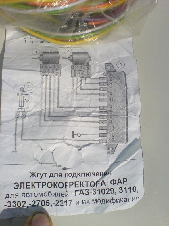

Изобрести можно, например из корректора фар. Только работоспособность сомнительна.
Не не получится. Слабенькие они.

Ну и у нас они есть. На Jabiru применяются. По ценам могу позже соорентировать. Два штуки точно есть сейчас.
Так как там с ценами? И ещё хорошо бы характеристики: размер, вес, потребляемый ток и тд.
