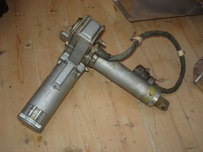

Для небольшого до 700 кг. думаю МП-100, МП-100М, МП-100МТ подойдет отлично, есть тормозной механизм внутри. найти можно без проблем. И еще один плюс - это авиационный агрегат, минус питание -27в., но можно и от 12в, правда мощность упадет в 4 раза.

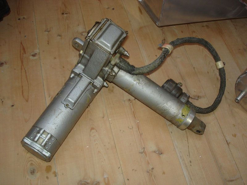

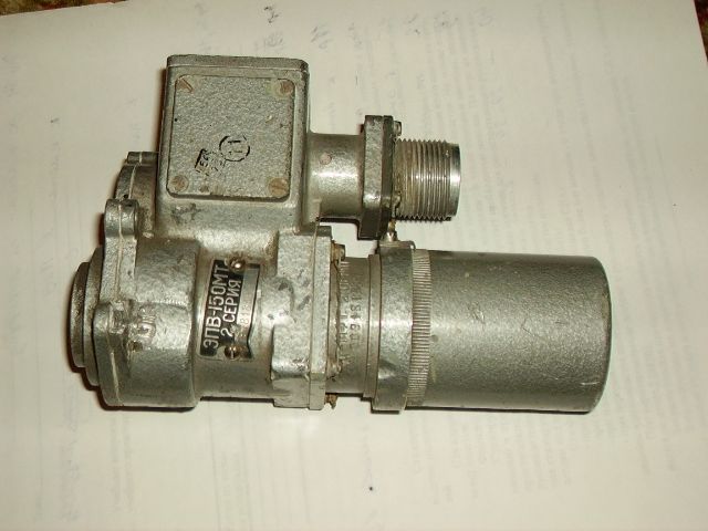

В приводах МП-100 есть коробка регулировки выпуска штока. Все регулируется. Если надо могу помочь этим добром, не новые, но вполне рабочие. На снимке МП-150 (МП-100 фото не оказалось)

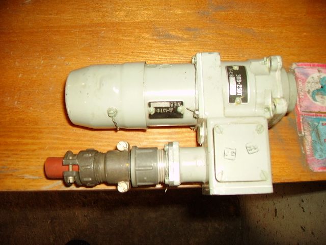

Вот такие машинки отлично закрылки гоняют:
DLA-12-20-A-100-IP65
Не слишком быстро, не слишком медленно. Самое оно.
Наши иностранные товарищи именно такие ставят и попросили нас такие ставить.
А вот сайт производителя:
http://www.transmotec.cz/linearni-aktuatory/cenik-dla-bez-senzoru.html
Нормально можно им оплатить по безналу, они высылают DHL. Правда, на таможне сейчас ...па полная - но, надеюсь, разгребут они когда-нибудь...

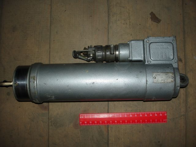

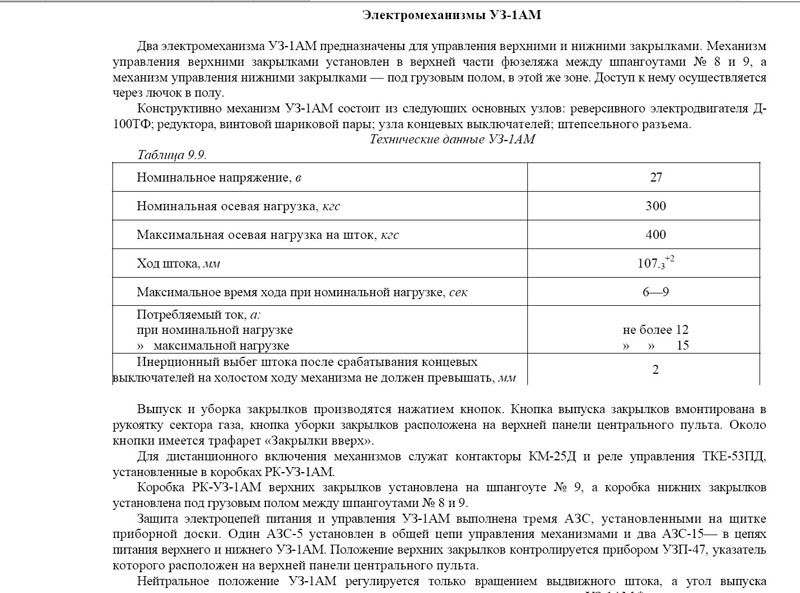

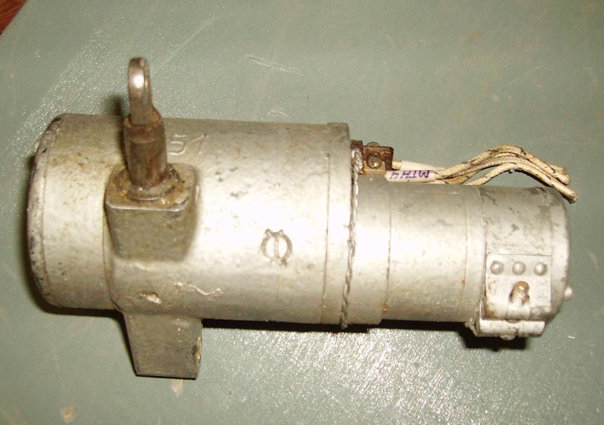

Вот нашел такую штуковину. УЗ-1АМ называется. Эта машинка выпускает закрылки на АН-2. Понимаю что мощная. Раз с Ан-2 значит на 24В. Можно ли ее на Piper3Cub приделать? От 12В?
L
L-13

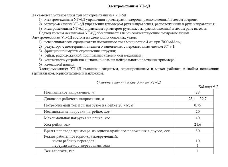

Для тримеров Ан-2 используется УТ-6Д. Он слабоват будет. При 27В выдает 40кгс MAX. При 12В совсем мало будет. Ход всего 20мм. Для СЛА пойдет но для Piper3Cub наверно нет.
ветерок
у меня стоит на самолете  ут-6.По паспорту 40 кг давит,а реально 70 от 12 в.сам проверял ставил ножные весы под машину одну сторону упирал в весы ,а вторую в днище авто.Правда ход маловат .За секунд 15 срабатывает.Купил преобразователь на 24в,пока руки не доходят.Правда флаппероны отклоняються примерно на 10 градусов.Взлетная масса самолета 500кг.

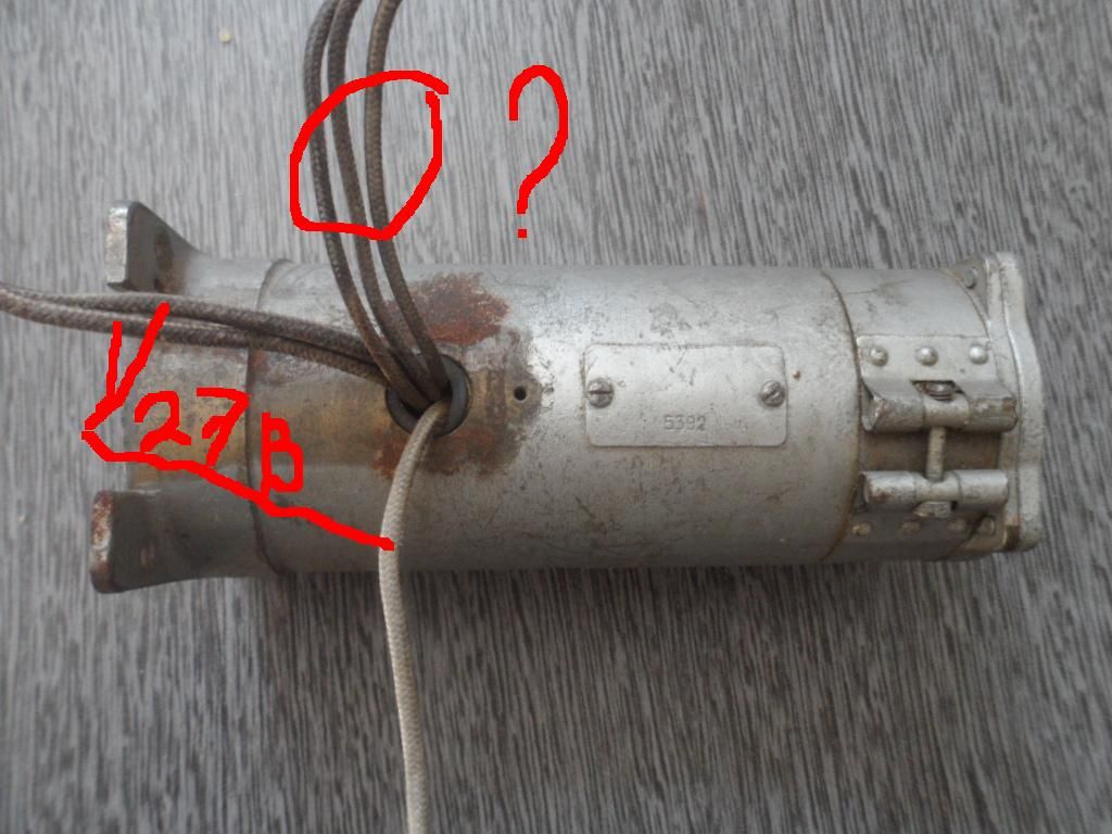

Подскажите пожалуйста с приводом уз-1ам, мотор имеет 6 проводов, с тремя понятно. Вот три остальных...??? Как правильно подключить?(не для авиации)
