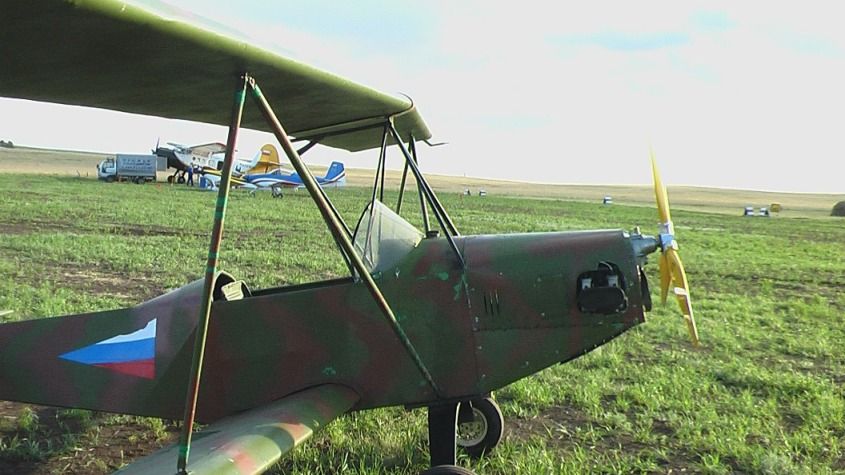

РП25 построен,для полётов,по известным технологиям,с применением готовых агрегатов серийного самолёта,для минимизации собственного труда...те,которые,ударяюцца в"технологичекие изыски",ещё долго не понюхают неба,к сожалению...

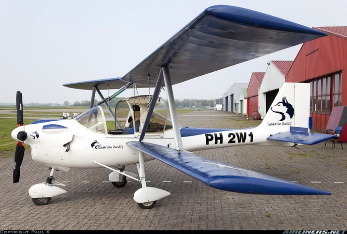

Видел такой биплан на яву. Такой компактный, красивый и надёжный (с виду). Бипланная коробка из элеронов от Ан-2. Нижние крылья полнлно-поворотные (элероны).   Кода полетел по прямой, было всё нормально. Пилот не стал в первом полёте набирать высоту, блинчиком хотел сделать разворот. Когда немного отклонил ручку, аппарат кувыркнулся в противоположную сторону и зацепил землю. Пилот не пострадал, но технику пришлось делать заново. Думали пилот по неопытности, руки-ноги попутал. Второй вариант идиентичный, постигла такая-же участь, толко в на другой борт. Потом решили, что цельноповоротный элерон при выводе на крен, выводит нижнне крыло на закритические углы и он теряет подьёмную силу (штопор). По сему нельзя делать несущие плоскости элеронами. Мжно к ним пристроить навесные элероны и думаю будет ОК! такая конструкция дожна полететь. Кри-Кри летает, и не плохо. Не повторяйте ошибок. Удачи!!!  :)
JonSu
Люблю самолеты!
Согласен, надо осторожнее подходить к оригинальным схемам...

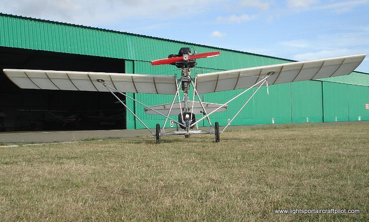

Хотя, решение использовать цельноповоротные консоли для управления по крену - давнишняя идея,как и цельноповоротное оперение...
Вот навскидку:
Aviasud Mistral - нижние поверхности - действуют как элероны.
Или современный Demuasell - имеет поворотные консоли...
Коренное отличие поворотных консолей от элеронов - при обрыве проводки управления, если нет аэродинамического, или какого-другого нагружателя, консоли (как и ЦПГО) не вернутся в нейтральное положение. Да и потребные углы отклонения их меньше, чем для рулей и элеронов...
