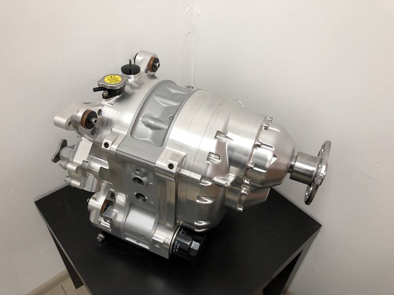

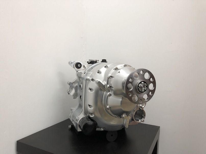

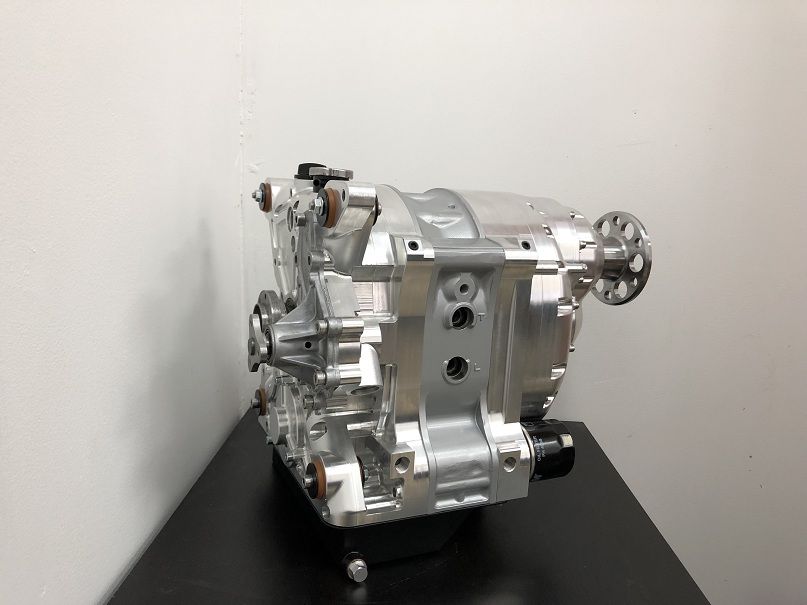

В Уфе также небольшая компания уже производит роторные авиационные двигатели.
Уже больше года назад были подтверждены все характеристики и давно ведется доводка и испытания, в ближайшее время планируются летные испытания.
Двигатель очень компактный и легкий, около 60кг, 100-110лс, редуктор шестеренчатый одноступенчатый, фланец винта ротакс 912, впрыск топлива, электронный блок управления, дублированное зажигание.
Очень простой в обслуживании и установке.
Цена будет порядка 10-12к$
вот пара фото

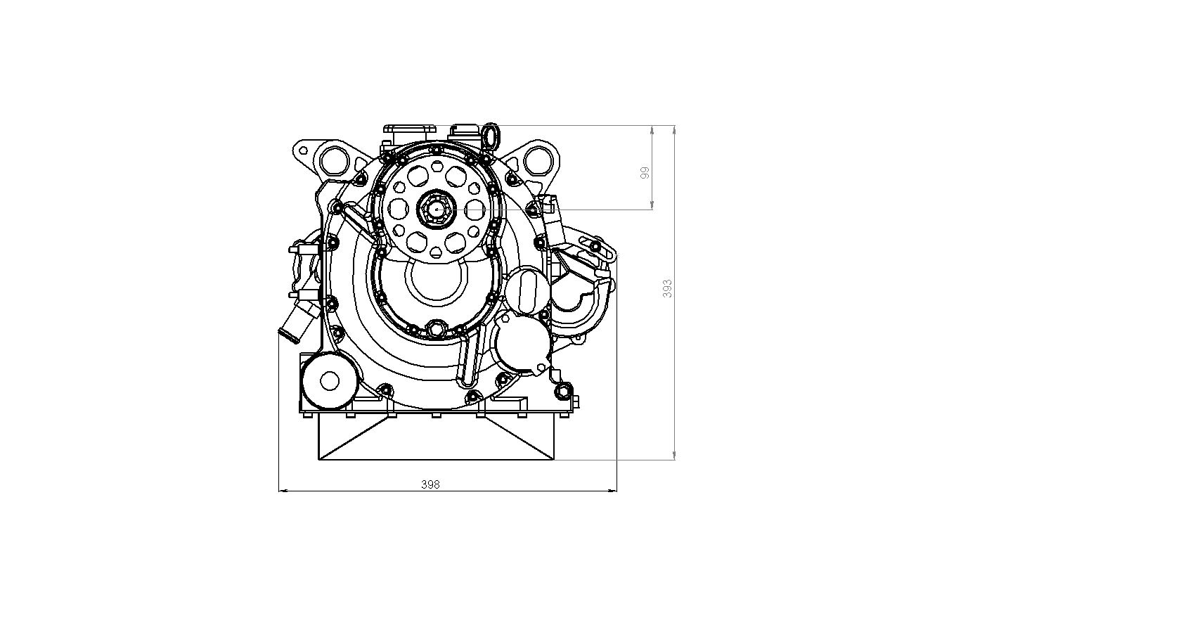

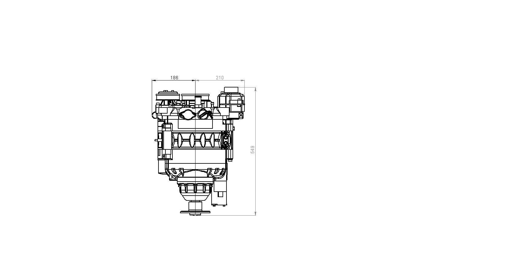

Габариты

Производит или только доводит опытный образец? Сиречь разные вещи. Картинок тут насмотрелись разных уже...

На основе вазовского сделали или полностью разработка с нуля?
Авторы присутствуют на форуме?
Производят пока единично , фрезеруют детали на чпу.
В течении года на стенде было откатано несколько опытных моторов с доводкой.
Сейчас уже испытания готового мотора в реальных условиях.
В скором времени должны появиться в продаже в законченом виде.
Фото выше не новые, просто для примера как выглядит двигатель.
В скором времени также планируются испытания моторов большей мощности 150 , 200лс при весе в районе 80кг

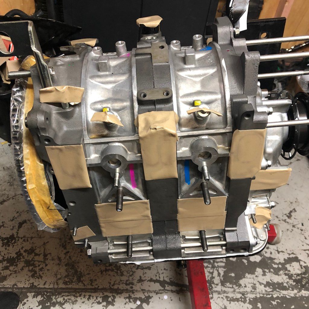

2-роторный двигатель Мазды 13b весит 49.5 кг без навесного
255-280 л.с. на 6500 оборотах. Покупается на японских разборкак за 3000-5000 таллеров. Задавите его нагрузкой до 170 сил и будет вам щастье.
Есть смутное подозрение что 2-роторный двигатель Мазды - смотри картинку существенно лучше и чем однороторный двигатель от безымянной "Рога и Копыта"  😀
При этом у 2-секционной мазды мощность 260 сил в би-турбо варианте. А эти перцы отпилили пол мазды и прилепили редуктор... С какого хрена у пол мазды в нетурбированном варианте 100...130 сил??? Без турбины этот двигатель выдает не более 146 сил. Делим пополам, получаем 73 лошадки...
В городе Красноярске, в одном гараже, занимающемся подготовкой к соревнованиям на местной трассе Красное кольцо всегда есть десятка 2 таких и других ванкелей, они их и ремонтируют перехонтнгуют и азотируют крышки и тюнингуют и ставят керамические апексы и делают детали к ним на чпу. Целый микро бизнес.

Был опыт "сотрудничества" с перцем, который хотел прилепить мотор от Мазды (7 или 8, не помню уже) RX к самолёту - не вышло (не могли запустить и приладить нужный редуктор).
В городе Красноярске, в одном гараже, занимающемся подготовкой к соревнованиям на местной трассе Красное кольцо всегда есть десятка 2 таких и других ванкелей, они их и ремонтируют перехонтнгуют и азотируют крышки и тюнингуют и ставят керамические апексы и делают детали к ним на чпу. [highlight]Целый микро бизнесс[/highlight].
Это тоже очень интересно... А смогут они его в авиаконверсию превратить?
Смущает в Ванкелях малый ресурс и дороговизна ремонта.
Судя по написанному выше, Вы ни разу в живую не видели роторных двигателей мазды и уж тем более не взвешивали)
Тоже про его доводку и мощностные показатели.
Вы попросту понятия не имеете о чем говорите.
К чему это все было написано непонятно) Хотели блеснуть своим невежеством?
ps Вы понятия не имеете что за "перцы" создали этот двигатель)

Контакт - технический директор Денис Вавилов http://phoenix24.net/contacts/ Можно заехать в гости, увидеть станки и приспособления для обслуживания и ремонта ванкелей. А могут устроить видео-конференцию. Всё в наличии. Он всё покажет и расскажет включая косяки и проблемы. По моему кроме них в России никто не перешлифовывает поверхность трохоиды статора, да и боковые крышки не чинит.
Основной бизнес компании - импорт замещение и ремонт оборудования для пищевой продукции из нержавейки. Ванкели их хобби, они на них гоняют, форсируют до нереальных мощностей. Ну и потом вынуждены их ремонтировать, перешлифовывать и азотировать боковые крышки. Ну соответственно топливные карты и прочая. На бензине Е85 очень кратковременно с ванкеля можно кратковременно снять до 850 сил. При щадящей эксплуатации с керамическими апексами и хорошем масле живут долго. Основной недостаток дымит почти как 2-тактный и жрёт немерянно бензина на холостых в городских пробках. Двигателем, например на гололёде или с горки затормозить не удастся. Для авиации вышеописанное не особая проблема, а для городского авто жирный минус.
Наверно заеду на следующей неделе в их гараж, сфоткаю на полках штук 20 разобранных моторов.

Не особо интересно. Сток блок мазды без навесного и без редуктора весит около 90кг
Вопрос ресурса давно решен, ремонт дешевле поршневого, все что Вы слышали об этом-мифы
