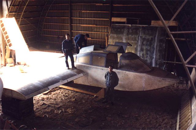

Изготовление этого шестиместного экраноплана началось году в 1995 в КГТУ (КАИ) им.А.Н.Туполева. Тогда, будучи студентом я присоеденился к работам по нему.
Постепенно экраноплан сменил несколько имен, стал четырехместным 🙂. На момент первых испытаний, в этом году, в нем пока установлено одно место 😀. Испытания показали максимальную скорость 60км/ч, что явно недостаточно для отрыва. В данный момент планируется замена двигателя на 250сильный Субару
на фото  год 2002

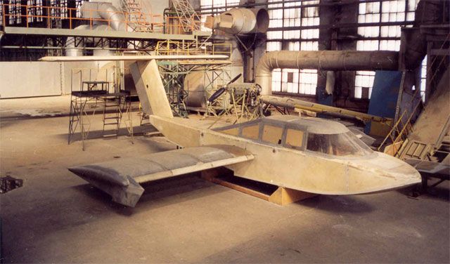

вот более рання фотография, здесь все элементы только набросаны

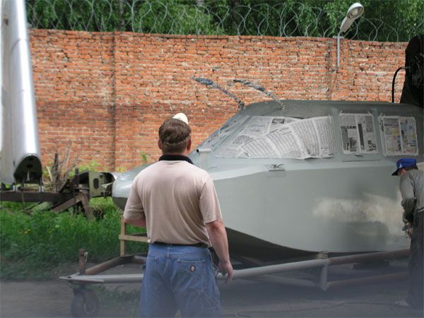

два в одном - грунт и покраска ЭПешкой на период испытаний

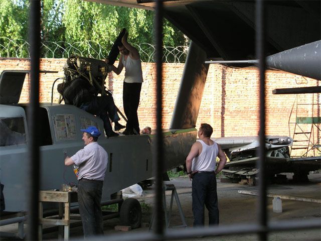

еще один из рабочих моментов. Вид из окна нашей мастерской
    63,7 КБ · Просмотры: 552

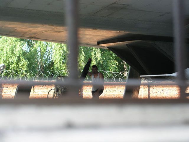

Задумался человек.
Справа торчит МИГ-25, а сверху это все накрывает ТУ-144  🙂

Извиняюсь сразу, но это не экраноплан, а пародия на экраноплан.
Если бы мне показали только снимок, то я никогда бы не подумал, что это экраноплан.
На лицо полное пренебрежение огромным опытом, кстати, в большей части отечественным, накопленным в этой сфере. Скорее недоделанная летающая лодка.
Я не специалист в этой области. Мне его только формовать и собирать пришлось
Может лет 10 с небольшим опыта было меньше 🙂
Но один по этому экраноплану даже диссертацию защитил ;D
Мне так кажется, что люди просто тупо уменьшили КМ или "Орленка" и получили то что получили 🙁
Ну да, только у КМ и Орлёнка мощность двигателей для поддува и для крейсерского режима различается в разы.
С  уменьшением габаритов и массы аппарата, как ни странно растут затраты энергии на балансировку. Я имею в виду затраты энергии пилота. Т.е. очень тяжело выдерживать параметры полёта в ручную. Поэтому стараются обеспечить автоматическое поддержание оптимальной высоты полёта без вмешательства в управление.
Плюс к этому на прямом крыле все недостатки экраноплана проявляются ещё очевиднее. Алексеевские машины летали неплохо (в части продольной устойчивости) за счёт очень больших масс и моментов инерции. Недаром же сам Алексеев скакнул сразу от двухтонного аппарата к пятисоттонному. Именно для того, чтобы уйти от проблем, которые проявлялись на легких экранопланах с таким крылом.
В этом плане лучше ведёт себя крыло "по Липпишу", как на ЭСКА-1 Грунина и Макарова.
