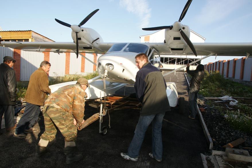

Укладка всех вещей много времени не заняла. Непременный атрибут ружье и мягкий чехол, который можно использовать вместо спального коврика.
    69,4 КБ · Просмотры: 194
Не могли себе отказать в пивке, хоть и вес багажа подходил к максимальному.
Пустые пластиковые бутылки в тайге- вещь нужная, поэтому пиво не в банках и спирт тоже перелит аналогичную тару.

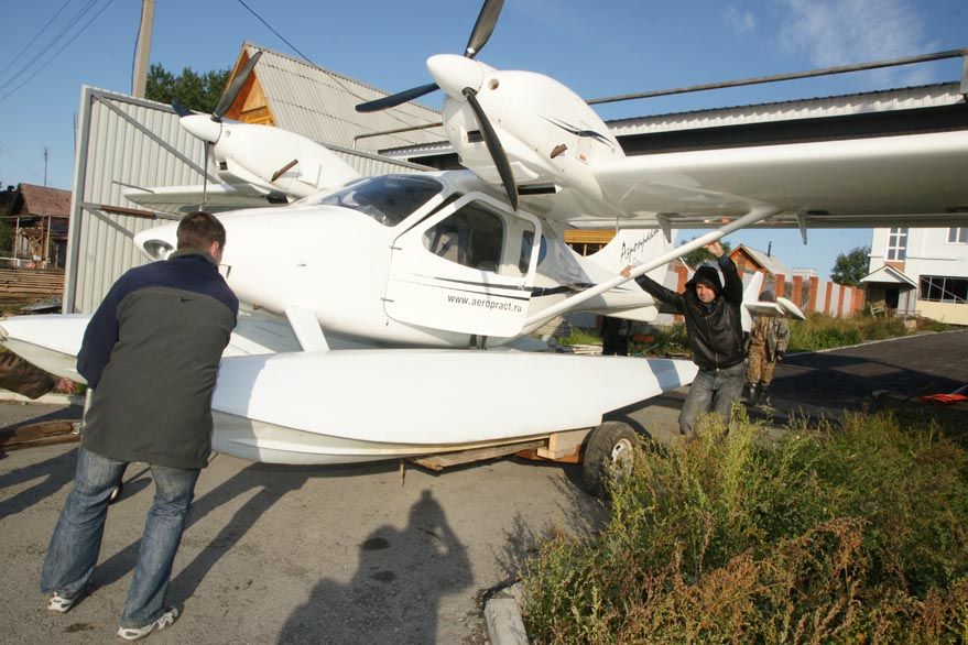

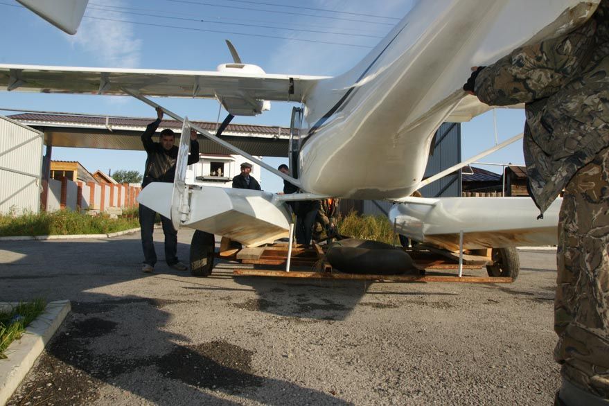

Попробовали занять свои места после загрузки.

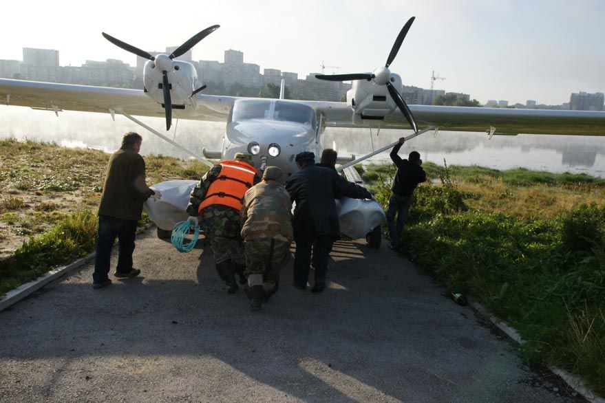

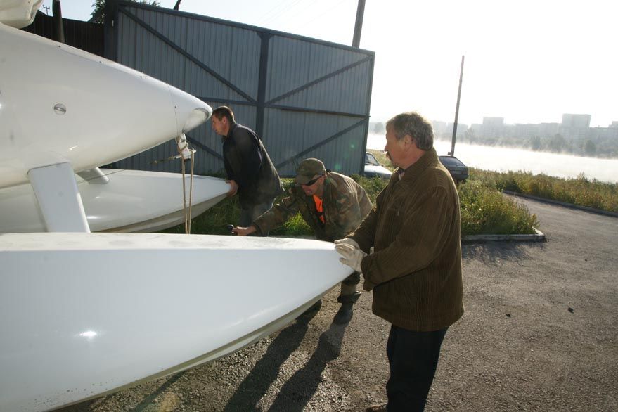

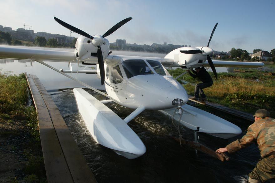

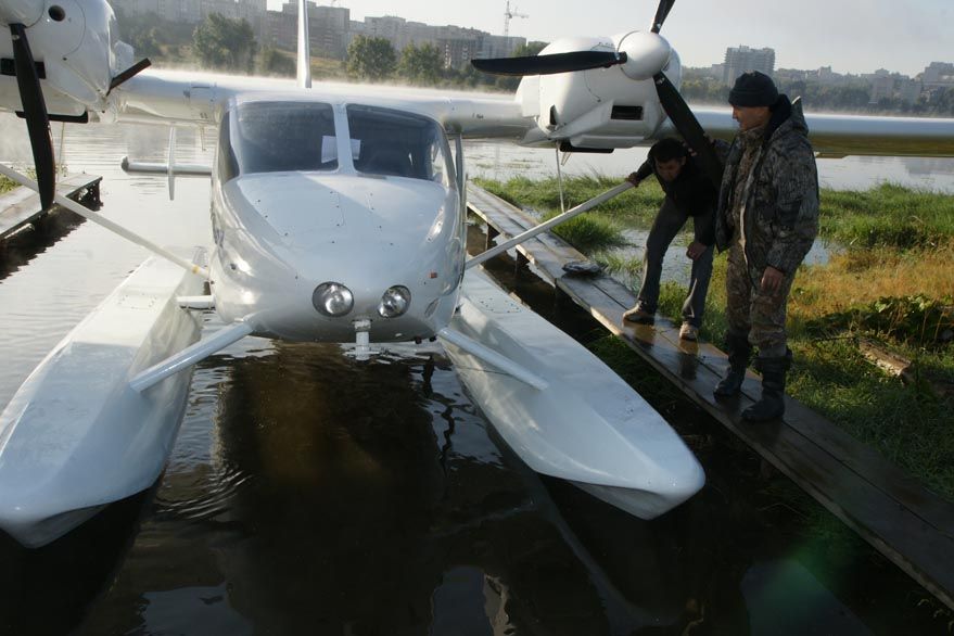

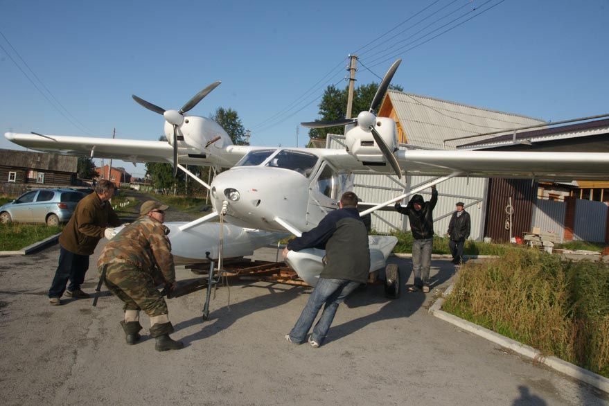

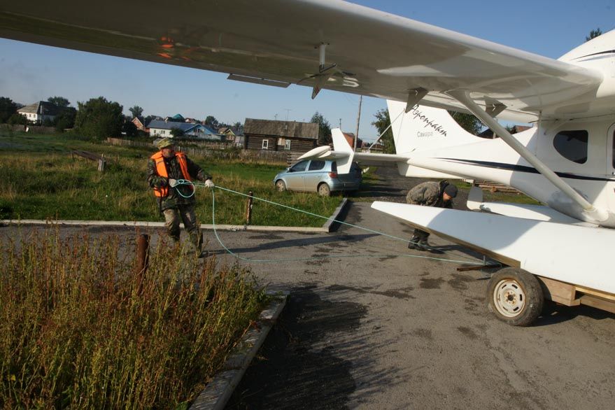

Туман тем временем почти рассеялся и коллектив дружно стал спускать самоль в воду
    83,1 КБ · Просмотры: 212
    68,3 КБ · Просмотры: 229
    100,4 КБ · Просмотры: 215
Разворот и спуск на воду

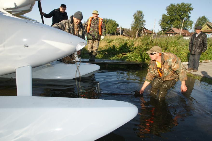

@ Poliar-nik Уважуха! Домик очень понравился и слип  :🙂 Молодцы!!!! Всё по уму сделано  :IMHO
Со слипом отдельная история.
Задумали как-то в администрации отремонтировать плотину, ну и как положено опустили уровень пруда на пару метров. А я воспользовался этой ситуацией и построил бетонный слип.
Зато слухи были о том, что ради моей прихоти спускали пруд. Вот такой я негодяй.
И ты, изверг, прятал все это от народа аж до ноября... 🙂
Каюсь.... боролся с загнивающими банками и банкирами. Проблем всегда хватает. Нет вопросов недостатка времени, есть вопрос приоритетов. Сентябрь и октябрь приоритеты были не на стороне авиации. Зато я выполнил твои заповеди, Сжился с фотиком и наделал много фоток.
