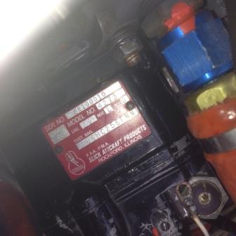

Про зажигание тоже думал. При вспышках иногда пропеРлер отбрасывает назад. Может очень раннее?
Магнето
