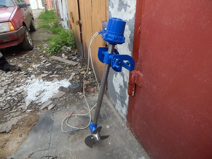

Для прикола сделали лодочный подвесной электромотор.12В.Скорость наводоизмещающей 5-и метровой лодке 12кмч.Прошли 16км,АКБ даже не подсел.
    77,4 КБ · Просмотры: 126

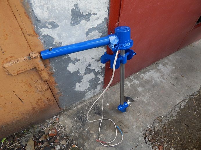

Гребной винт регулируемого шага.Шестерни редуктора от болгарки.

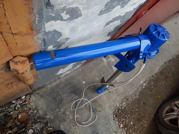

Есть тумблер переключения реверса,реостат регулировки оборотов и дисплей указатель напряжения.
