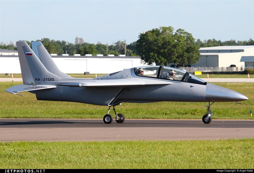

Возможно ли,заменить 500 кг(двигатель,редуктор и горючее), на электро на этом самолёте?
    108,8 КБ · Просмотры: 150
