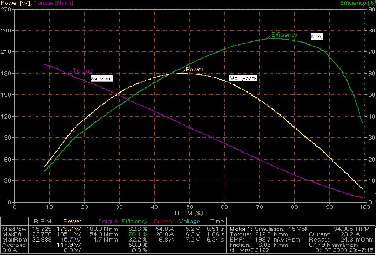

Во вложении приведена внешняя характеристика (мощность, момент, КПД) БК-электродвигателя по частоте вращения.
"Оптимистичные" значения параметров разнесены даже по частоте вращения.
    146,7 КБ · Просмотры: 189
все правильно--долгоиграющие силовые электрические приводы пользуют в правой части графика --в области максимального кпд :IMHOв левой части только кратковременно в режиме стартера на максимальный момент 5-10 секунд--иначе перегрев обмоток и пых  :~~)по поводу кпд бк электромоторов --у меня их куча--при массе в 18 грамм  и моще в 50 вт кпд 75%--при 55гр  и моще в 130вт уже 80%---при 300 гр и моще долгоиграюшей в 1000 вт кпд уже 85%--при 1000 грамм и моще в 3000 вт кпд уже 88%--при 2,5 кг и 7500вт кпд 90%--у меня на таком 80 кг беспилотник летает 😛 ;D 😀до ста килограммовых моторов я еще не добрался=слишком дорого--но ожидаемый кпд 95 % реально!!!

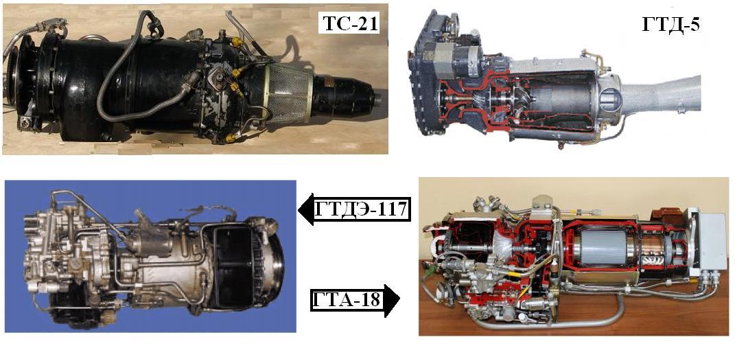

Эти стартеры и ГТУ можно найти в степях оренбуржья (18...90 кВт) - для опытных и демонстрационных работ вполне сойдут
Цена зависит от степени лужоности прапорщика или техника.
Описания есть в Сети (часть ссылок  - в профильных ветках раздела "Реактивные двигатели" форума).
При наличии в хозяйстве источника сжатого воздуха можно использовать турбины агрегатов наддува типа ТКР-14 (зависит от возможностей воздушной системы).
