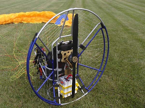

Первый электрический парамотор  😎 :🙂  http://marksparaglidingpages.com/index.php?action=news&newsid=188
Мотор похоже этот:  http://www.plettenberg-motoren.com/UK/Motoren/aussen/Predator/Motor.htm
На одноместный планер может подойти  :🙂
    82,2 КБ · Просмотры: 440

Дороговастенько получается. Даже при использовании авто каждый день электротяга окупается через годы. А на самолете( планере??)- вообще никогда скорее всего. Предположим электромотор Сименс( специальный автомобильный) в 50 л.с можно купить на Ебее за $2000.( И это в разы дешевле чем с завода). Контроллер вылетит в ещо во столько же. Простые кислотно-свинцовые батареи отпадает по причине веса /емкости. Но они есть и даже по $50 за штуку. БАтареи NiMH тоже есть. Но уже по $500 за штуку. Ну а литиевые- те ваще зашкаливают за цену нового ЛАйкоминга. Комплект новых батарей , не литиевых даже, для Тоета РАВ4Е (пробег 80-100 миль) стоит примерно $9000.
Короче невыгодно. Использование электродвигателей на парапланах- скорее желание летать без шума, чем из-за экономии.
Только когда водород станет доступным- тогда и электротяга станет оправданной. Но этого ещо долго не случится. Нефтемафия не даст.

Поиск спонсоров понятен и удивления не вызывает, но, думаю, что здесь просматривается аналогия с модельной индустрией. Если еще два года назад двухметровые пилотажки и фанфлаи на электротяге были дорогущей  экзотикой, то сегодня ими никого не удивишь. Бесколлекторники эффективны, просты и долговечны, а аккумуляторы день ото дня набирают емкость и теряют в цене. Так что, по-моему, без каких бы то ни было чудес, электроперспективы малой авиации мне представляются неплохими.
