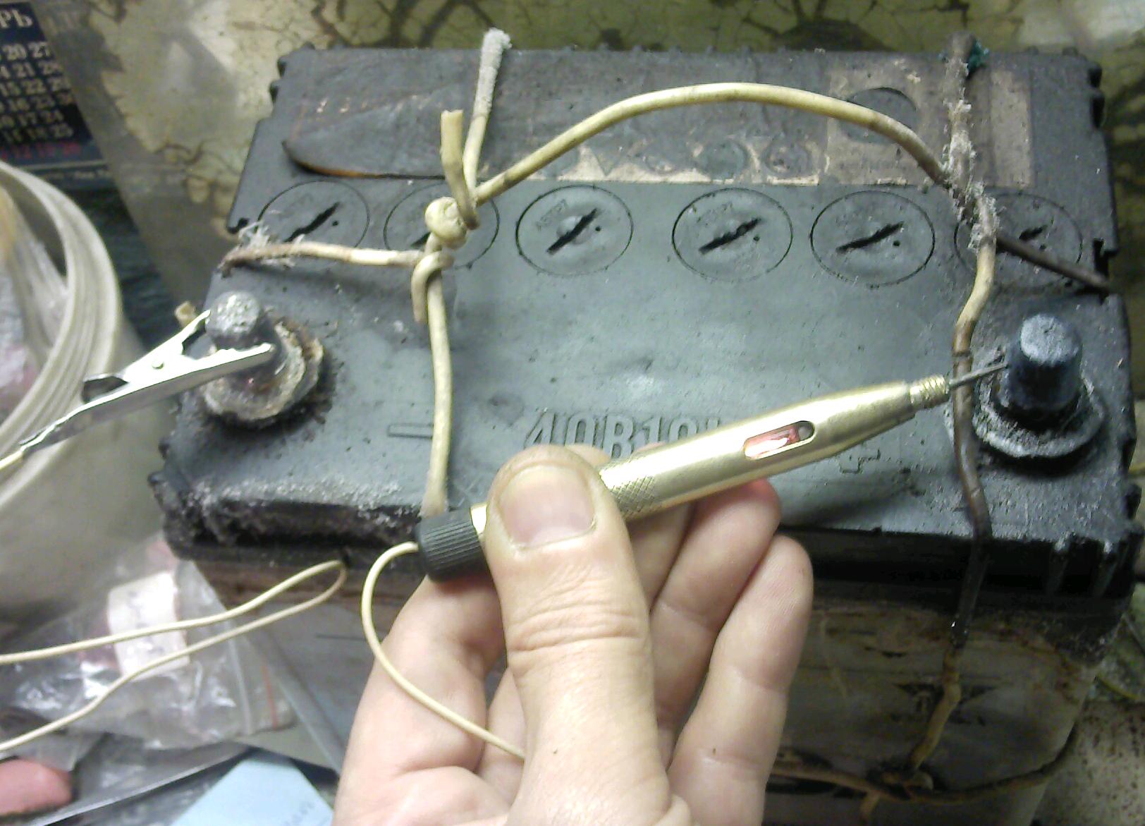

Острым концом можно протыкать и изоляцию проводов.

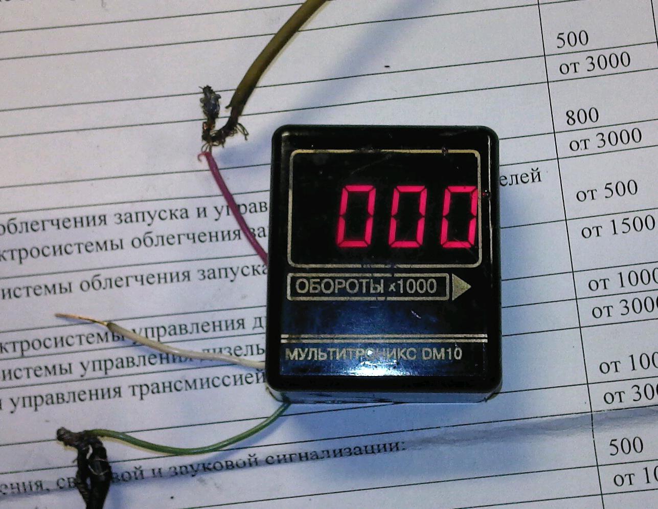

закольцевал систему охлаждения,попробую прогреть,может обороты спадут.тахометр от РМЗ не правильно показывает.придется менять.лишние провода думаю пора убирать?или может что-то нужно оставить?
Лишнее всегда убрать успеете. Если к блоку дросельной заслонки идут тосольные шланги, то там тосольная прогревалка- вещь весьма надежная и полезная и не только зимой. Прогревные обороты должны быть 1,5...1,8 тыс/мин, падающие до холостых в течении 1,5...5 мин. в завис. от темпер. окруж. среды. В качестве тахометра можно использовать цифровой от стробоскопа, крас. +, зелен -, белый- А19 или А6, показания*2, лучше штатный от авто.
