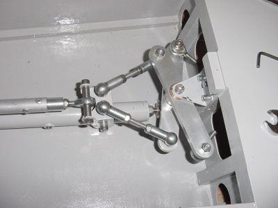

Ю.Яковлев подкинул идею,поставить элевоны.Я так понимаю,что это совмещённый руль высоты с элеронами.Никакой информации по механике данного устройства не нашёл.Буду очень благодарен,если расскажете и покажете,что это такое.Можно в личку,или на почту.
Ещё раз,заранее благодарен.OldParovoz/

элевона...... для  моего канарда!
    15,7 КБ · Просмотры: 237
Нет схемы это только фотка  миксера...
Она взята с этого сайта  http://members.chello.nl/j.holsink/
франнцузкого канарда который имеет флапероны!
Слева в синем квадритике нажми [highlight]My Project[/highlight]
затем [highlight]Controls[/highlight] это выведет тебя на много фоток

н-да...задачка не для слабонервных! Почему то нет фоток самих элевонов и их крепления к крылу.Там наверное тоже хитрости есть какие то.
Старый, у тебя Ан-2 под боком есть?  Там можешь посмотреть эти самые флапейроны и механизм зависания с электроприводом, и это самое главное, все остальное как обычно. 😉
