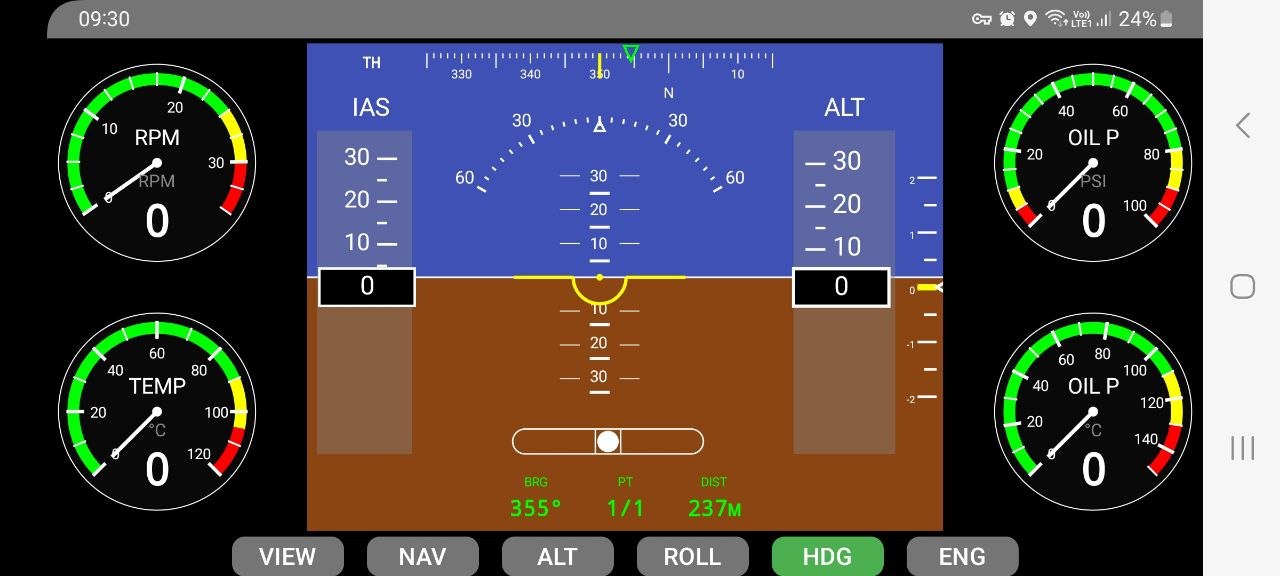

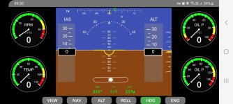

Комплексный прибор - очередной)
И еще, возможно ли расположение как в вертикальном и горизонтальном виде планшета? Так сказать в книжном или альбомном формате.
У всех разные приборные панели, поэтому каждому было бы удобно по своему разместить сей аппарат у себя на приборной панели.
Так же наверное стоит подумать о яркости данного прибора, в частности ночной и дневной режим.
Ну и шрифт наверное было интересно менять по размеру, если это возможно

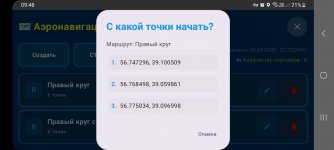

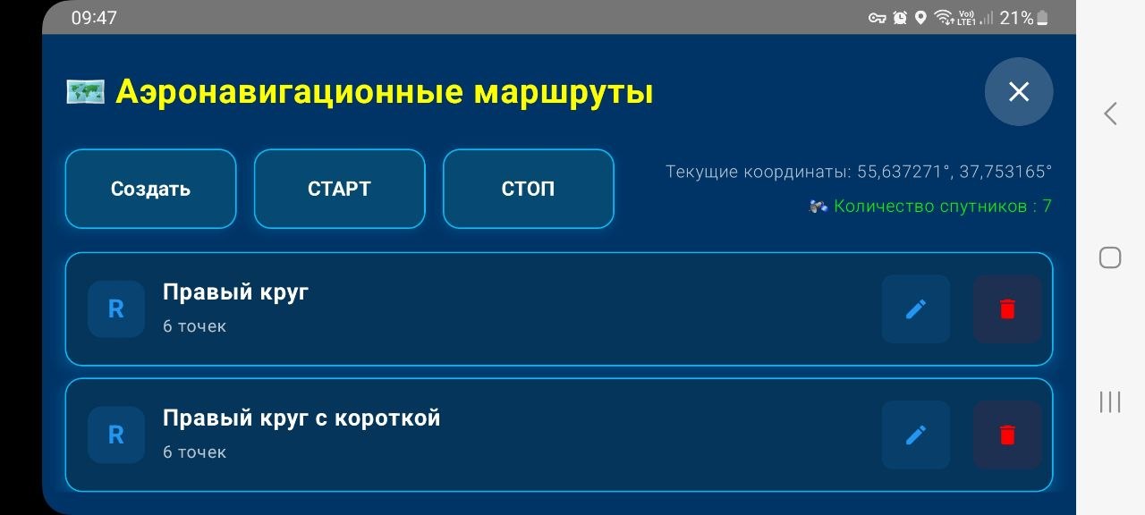

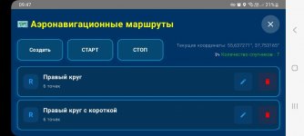

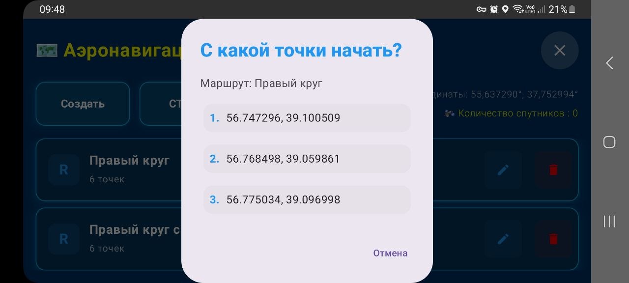

Да конечно. нарисовать можно как угодно.
Система навигации работает по точкам.
В ГуглМапс берем точки маршрута и вбиваем в приложение. GPS устройства видис свои координаты и координаты точки и показывает направление на нее и дистанцию. ПОсле прохода одной точки переключается на следующую и так пока не пройдет весь маршрут. Зеленый треугольник вверху показывает направление на точку. Можно загружать до 6000 точек. они ничего не весят по сравнению с загружаемой картой.
Но если все же необходимо смотреть и на карту то в режиме разделенного экрана можно подключить ПроНебо или чтолибо подобное
