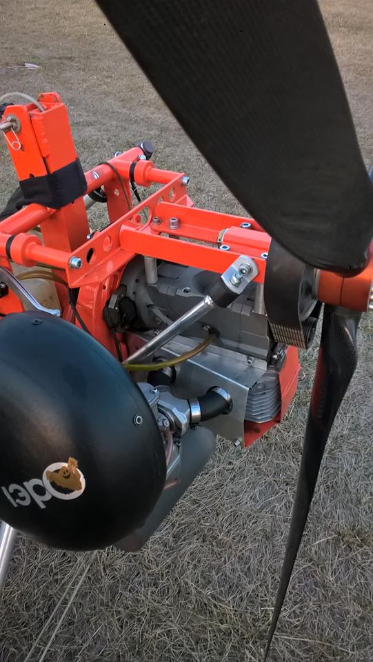

Еще один самодельный парамотор от Архимеда.

Тем не менее случаев у народа с попаданием (чирканьем) той или иной части выхлопной системы, в винт полнО. Увы. Имею ввиду ранцевые парамоты. И выхлопные с ,,мягким,, креплением сейчас на подавляющем числе ВМ установок, от фирмЫ до самоделок. Жесткое видел только на древних Соло210. НестростА это, ох неспростАаа :) .

Мы с редукторным бураном намаялись позапрошлым летом, именно с такой подвеской.
Подушки были на оси выходного вала. Так было изначально.
Вибрация на фюзеляже, была в буквальном смысле зубодробительная.
Кроме того из-за демпфера на винте, были крутильные резонансы, между винтом и двигателем. В результате поставил безредукторный, с 3 точечной подвеской вокруг середины картера. На нём и делал первые подлеты. Вибрации на фюзе, практически нет.

Как говорил один юморист , вапрос канешна интерееесный. Попробую просто включить голову и вспомнить некоторые законы физики. Все ниже сказанное сугубо ИМХА. В наших винтомоторных установках (ДВС+ ВВ) основная долбоснЯ от пульсаций кр мом. Они гораздо сильнее чем все остальные(имеется ввиду правильный винт правильный мотор(правильно сбалансированные) Почему существенно, потому што эта сладкая парочка ВВ+ДВС есть две основные противостоящие друг другу (реакционирующие друг на друга) инерциальные системы. ВВ это можно сказать сравнительно гигантский диам, гигантский разнос масс, гигантские моменты инерций и с ним за одной партой пусть не такие большие диаметрами зато приличными массами вращающиеся детали ДВС (колено и все што на нем). Пусть даже если между ними находится редуктор(он все равно+- соединяет их) бросает на одну чашу весов. На другой чаше у нас НЕ вращающиеся детали ДВС+ то к чему он пришпандорен(пусть даже через подушки) но все равно там. При возникновении ускорений и замедлений этих двух ,,чаш весов,, меж ними будет происходить реакция(возникать силы реакции) Точка которая будет неизменна ни по оси икс ни по игрек ни по зэт ==это точка вращения ВВ (в безредукторном варианте В ней будет возникать только вращ.(радианы) А в редукторном варианте такая точка будет примерно на расстоянии(середине?) ...где то на отрезке плеча редуктора(расстояние от оси вращ ВВ до оси вращ коленвала)
А теперь напрашивается вывод== точки крепления двигателя(подушки) в идеале должны быть равноудаленно (на радиусе) вокруг этой срединной точки вращения. А сам этот радиус подбирать в зависимости от многих многих : число точек подушек, ихняя жесткость-мягкость какая балда крутится махает, какой двиг, тяжелый легкий, какая кубатура степень сжатия ход-диам число горшков итд итп.
Обычно так (идеально) не получается. Но можно скомпромисничать. Например две (тричетырепятьдесять) подушки основные и + воспринимают тягу ВВ и находятся симметрично и вокруг относительно центра вращения ОСНОВНЫХ МАСС а остальные вспомогательные где то там где есть место в аппарате.
А силы первого второго итд порядков на правильно сбалансированном и исправном ДВС существенно меньше. И они примерно одинаковы меж собой( што влево-право што вверх-вниз) одинаково должно быть если коэф балансировки подобран правильно. Их замечательно глотают мягкие подушки.
Хотя подумал подумал, там еще многие неописанные факторы вылазят. Например если двигатель длинный то к вышенапечатанному еще добавляется и симметричность по осевому ,,выносу,, Вобщем кашмар. Но у мя то одноцилиндровый и коротки(плоский) так што последн... крайним можно пренебреч.

Предполагаю, все таки на простом, правильно сбалансированном ДВС, силы влево-вправо не одинаковы. Я про один цилиндр.
argentavis
Я люблю строить махолёты!
Нет, именно так как сказал Архимед. Они должны быть одинаковы. Потому что уменьшение амплитуды в одной плоскости, за счёт компенсации веса поршневой группы балансирами, и приводит к появлению колебаний второго порядка.
Заменять одни колебания другими нет смысла. Правильно сбалансированый, одноцилиндровый в идеале и должен иметь одинаковые амплитуды и первого и второго порядка.
В двухцилиндровом, немного по другому.
Там все эти колебания работают в противофазе и приводят в прецессии оси КВ. И при правильной балансировке, она как бы очерчивает круги.
Но тут есть один ньюанс.
Из-за разноса масс половинок КВ, существуют моменты инерции частично гасящие колебания оси. При чем не равномерно. В плоскости цилиндров, момент инерции несколько больше, чем в перпендикулярной к ним плоскости. Поэтому колебания первого порядка гасятся чуточку больше.
И вот тут подходим к самому главному.
Поскольку прецессия оси имеет в центре КВ, на центральной шейке точку, условно говоря с нулевой вибрацией, размещать точки подвески целесообразно ближе середине двигателя.
Что в общем и доказано подвеской которую я сделал на своем буране.
Все это я подробно описывал в ветке "Опять Буран РМЗ 640" где то с 60 страницы.
Ну и еще по поводу резонанса между винтом и двигателем.
Я позже выложу видео испытаний редукторного бурана в контакте и дам ссылку. Там хорошо видно, какая колбасня идет.
Да, разнос масс, при подвеске на оси винта там получается большой. И как раз между ними резиновый "демпфер", который на самлм деле не демпфер, а просто упругий элемент, способствующий раскачке системы двигатель-винт.
Демпфер это по сути амортизатор, гасящий колебания.
Демпфирующим свойством обладает ременная передача, благодаря возможности проскальзывания ремня на пиках крутящего момента. Поэтому, с этой точки зрения лучше применять поликлиновые ремни, а не зубчатые
В нашем случае была шестеренчатая, которая ещё и приводит к встречному движению КВ и винта и усугубляет ситуацию.
Из всего вышесказаного можно сделать такой вывод.
Разнос масс, системы двигатель-винт желателно уменьшать. Редуктор ставить таким образом, чтобы ось винта была ближе к оси проходящей через ЦМ двигателя.
Что прекрасно решено на двигателе Архимеда.
С шестеренчатыми редукторами та же история.
Выходной вал редуктора нужно поднимать вверх ближе к цилиндрам, а не опускать под двигатель, при нормальном положении цилиндров.
А демпфер на них ставить между двигателем и редуктором.
Но никак не между винтом и редуктором.
Во первых, это и габариты демпфера уменьшает, потому что на меньшем крутящем моменте работает, и свободный ход муфты будет меньше. И в целом меньше будут амплитуды крутильных колебаний между винтом и двигателем.
Вот, как то так.
