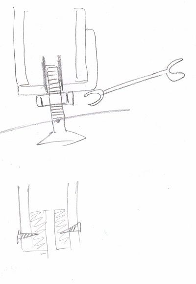

Зачем вообще там резьба в пятке, если она уже есть в целых ДВУХ нужных местах-на болте и гайке?? Надо только чем то зафиксировать ножку от прокручивания(можно отверстие просверлить и пруток вставить, и держать его ругой), а другой рукой крутить глючом гайку, которая будет либо толкать стойку вверх, либо опускаться под весом стола вниз. Можно направляющую из трубочки впрессовать если не лень, чтоб в стороны меньше косило, или вообще отлить из эпоксидки "мясную пятку"
Эпоксидкой можно и гайку там "забетонировать", если очень охота ( массив эпоксидки К-153 молотком тяжело раздробить к слову-получил травму как то в юности-вылетела пулей из под молотка , так и не раскрошившись)

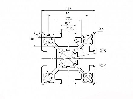

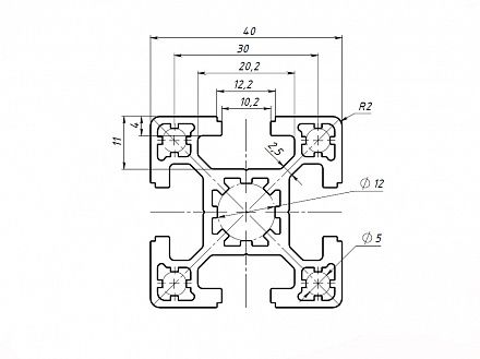

Надо резьбу м6, просверлено 5 мм диаметром
чертеж вот
Туда нужно просто закручивать болт М6 и всё. Он сам сделает резьбу. Заходит туго, лучше дрелью закручивать. Я такими профилями тоже пользуюсь и очень удобно. Весь смысл этой системы профилей в минимуме необходимого инструмента для сборки.

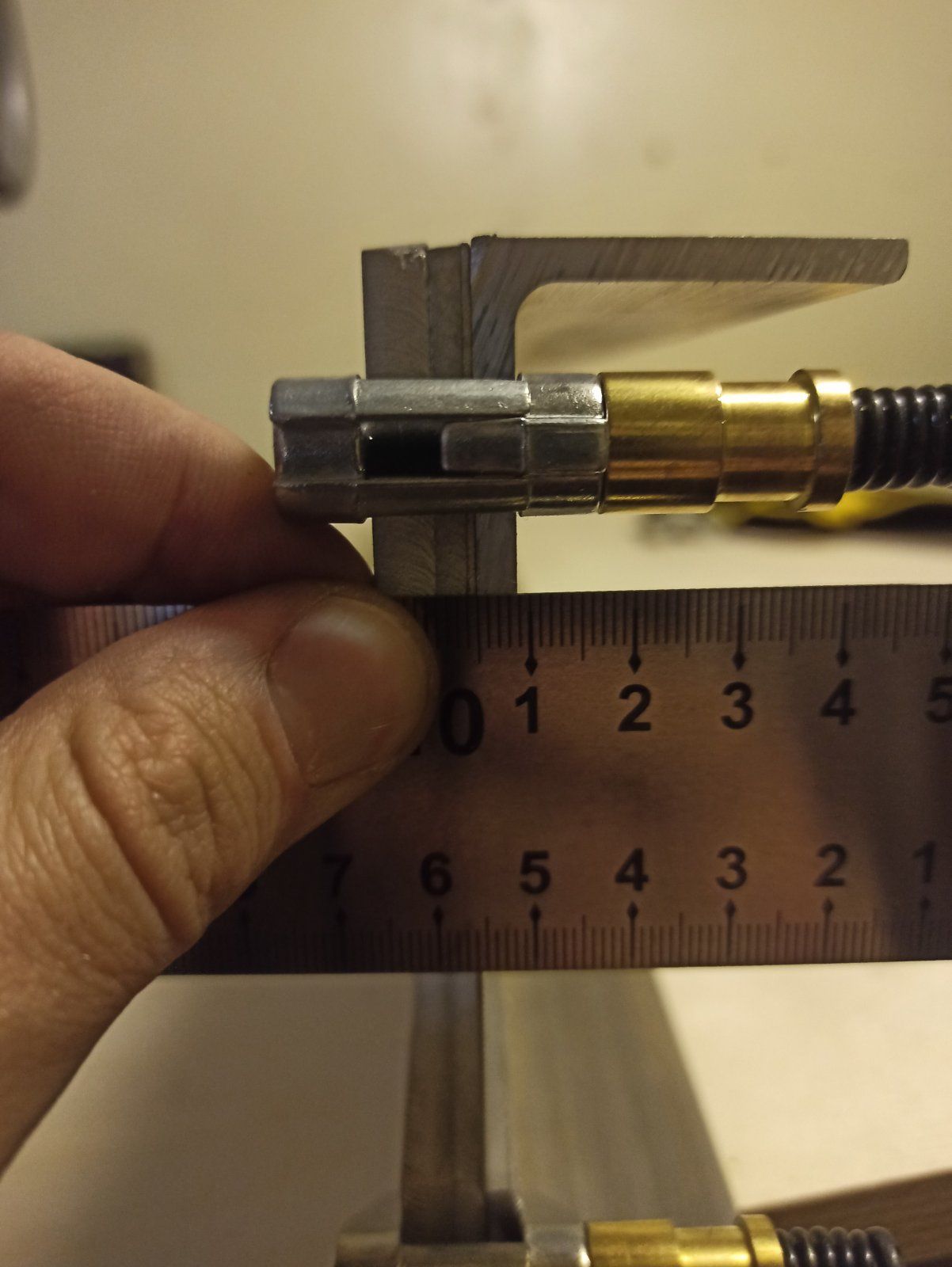

Еще я помнил видео Сергея о том, что в центроплане 15 мм чистого алюминия. Измерил - а у меня оказалось 14.
Оказывается, мне подсунули уголок толщиной 4мм, хотя заказывал я 5. А при приемке это не смотрел.
В итоге после выходных буду писать претензию.

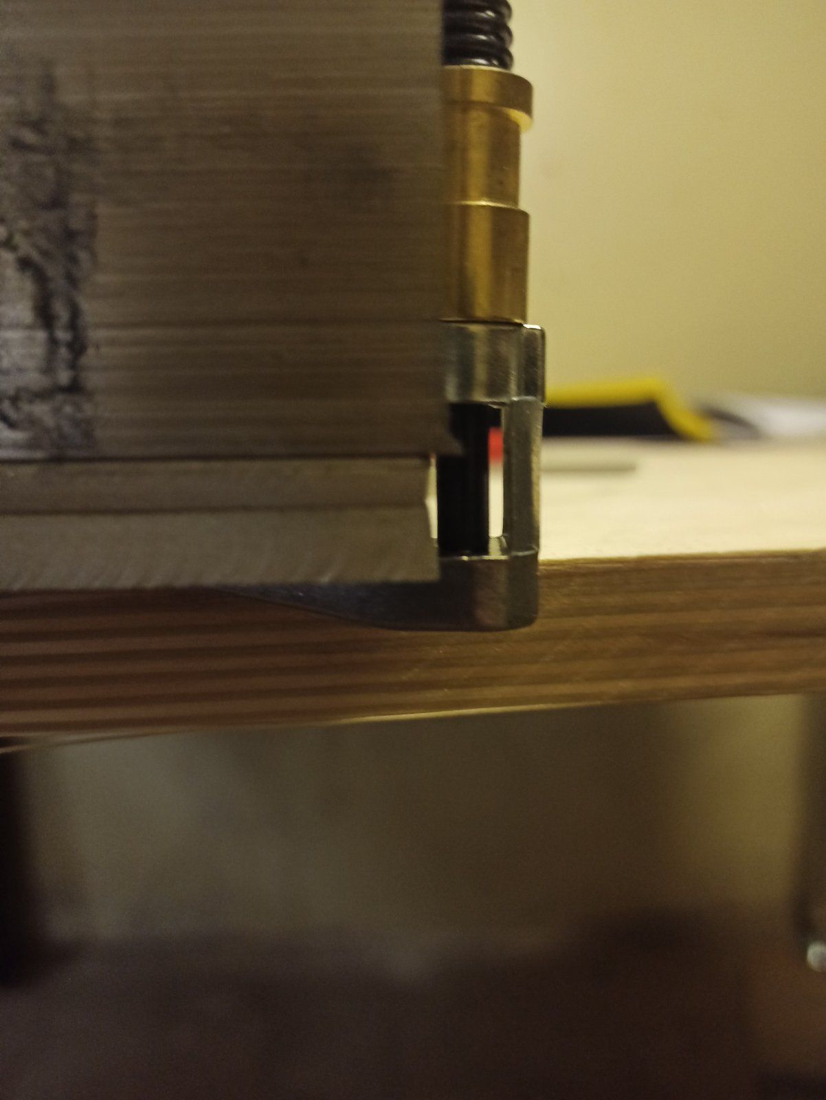

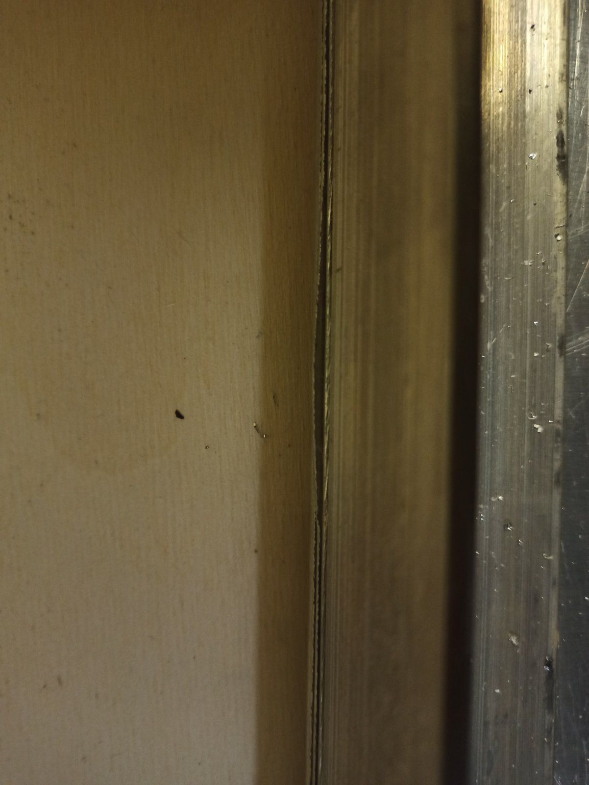

Ну и качество гидрорезки еще показывает эта фотография
То есть тупо какой-то косяк, либо это делали не гидрорезкой.
Грустно.

Это гидрорез, но на большой скорости и не отрегулированным оборудованием... При нормальных режимах реза всё "красиво" и ровно...
Лазером алюминий ( Д16т) обычно не режут. Кромка "подгорает" и на порядок дороже выходит...

Подтверждаю , на головке Гидрореза стоит привод коректирующий отклонение струи , так как при резке идёт расширение прорези к низу детали , есть ещё фрезерные станки Чпу дюраль фрезеруют на ура
