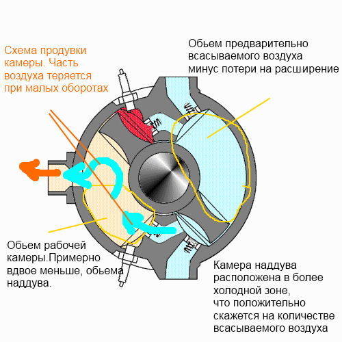

Набросал схему наддува(для тех. кто не вьехал....)
Итак: мы видим правую камеру(предварительное всасывание атмосферного воздуха обьемом вдвое выше обьема рабочей камеры - слева). Это зона относительно холодная(в ней нет сгорания смеси) и поэтому всасыванию не мешают горячие стенки цилиндра(беда любого классического ДВС). Част воздуха естественно теряется на вытеснение горячего отработанного газа в момент одной и мертвой точки и чем выше обороты, тем меньше теряется атмосферного воздуха на продувку(инерция движения газа). Топливо подается форсункой(на рисунке это не показано) в момент перекрытия выпускного окна. Внутренняя форма лопасти сделана в форме полусферы(как и зона в районе свечи  и форсунки), что создает оптимальные условия для полного и быстрого сгорания смеси.

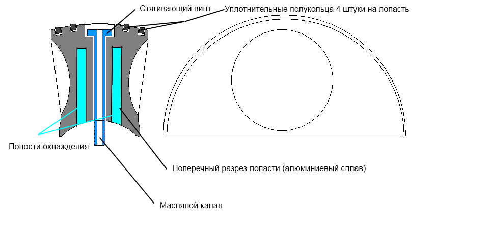

Продолжим: примерный чертежик одной из лопастей: здесь же и уплотнители - чугунные или стальные пружинные полукольца

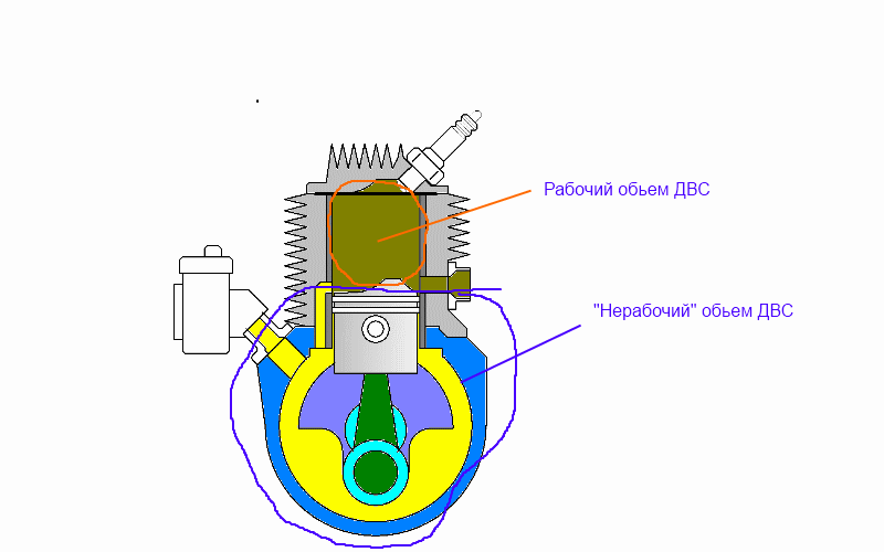

Хотелось бы поговорить про габариты классического ДВС. Чтобы не обьяснять на пальцах - небольшой рисунок. Из него видно: какую часть общего обьема(габариты) составляет полезный (рабочий обьем). Напомню: в классическом ДВС каждый поршень имеет свой шатун (с подшипниками) и своё колено коленвала(на опорах - подшипники).
В моем проекте имеются три рабочих камеры(2 горячие, одна - наддув) и всего один кривошип и один шатун. Если применить ещё несколько секций, то тот же один кривошип и один шатун. Налицо - более простая и облегченная конструкция. Я не зря к авиаторам зашел в гости. Им не к чему таскать лишнее железо...тяжело!. Им высоко летать, где наддув ой как пригодиться.
Поинтересуйтесь у Ё-шников или Григорьянца как работают кольца по торовой поверхности. Я подобное уже видел в металле и видел что происходит на стенках таких камер от обычных колец. Подобные камеры обрабатывались на 5-ти координатном станке, а они как известно есть в каждой ремонтной мастерской. Если уж хотите побалываться изготовлением своего двигателя то делайте обычный цилиндр.

В горячей зоне кольца работают как скребки образовывая задиры. В Вашем двигателе потери на трение в кольцах будут гораздо выше чем в классическом поршневом двигателе. Это обусловлено ещё добавлением центробежной силы к уже присутствущим силам упругости кольца и газовым силам. По поводу показанного Вами поршня. Масло по каналу будет выбрасываться в выпускное окно со всеми вытекающими последствиями. Отсутствие отвода масла приведёт к закоксовыванию и залеганию колец. Попытка организовать прокачку масла, по представленной схеме, потребует установки масляного насоса высокого давления для организации циркуляции масла. По представленной схеме можно применять только смазку "на прогар", за счёт лубрикатора, или подачи масла в компрессорные полости. Ну вообщем как-то так. Дерзайте.
этот нерабочий ,по вашему мнению объем,используется для сжатия смеси при продувке,так же как и в вашем двигателе,и это не наддув.а кшм в вашем двигателе как раз и есть неиспользуемый.и почему вы думаете ,что кшм в вашем двигателе будет маленьким(не надо ссылаться на АШ82-тут все поршни скомпенсированны противоположными и нет противовесов)хотя конечно мотор будет работать но по прочности посчитать надо,скомпенсировать вибрации и заменить самозакрывающиеся клапана например на золотниковые(от самозакрывающихся отказались лет сто назад по оборотам и дросселированию)

nik2222 Чувствую с Вами можно по делу беседовать. Итак: (блин, картинка далеко): в момент, когда в камере сгорания нарастает давление, напротив, в камере наддува также сжимается воздух(нарастает давление) частично компенсируя эти противоположные силы почти напрямую = через ось ротора. (в классическом ДВС  эта связь намного длиннее: поршень - шатун - коленвал - шатун - поршень(соседний). Со всеми недостатками - через упор на подшипники.
В моем проекте ротор с лопастями в общем то симметричен и не требует особой балансировки. Вспомогательный механизм КШМ - это отдельная тема.
