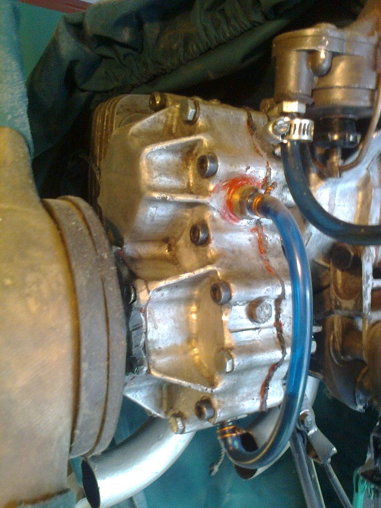

Мой  редуктор спроектировали и изготовили на заводе. Проектировал инженер-конструктор по силовым передачам, а изготавливал станочник-универсал, оба авиалюбители. Первоначально силовая установка предназначялась для одноместного дельтолета.
vintik
приволжск
Валера, а сапун у тебя присутствует на редукторе?
А шланг видимо служит указателем уровня масла?
karkarich
Сапуна как такового нет, в заливной побке сверху просверлено отверстие.

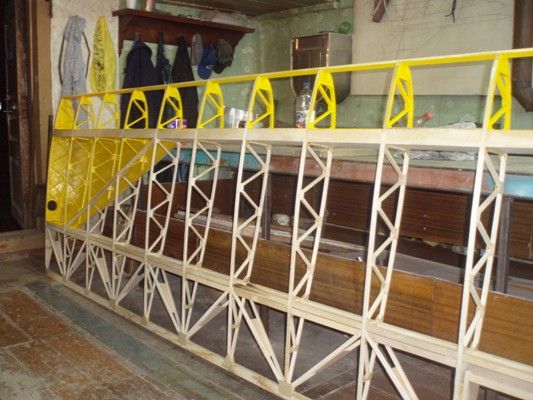

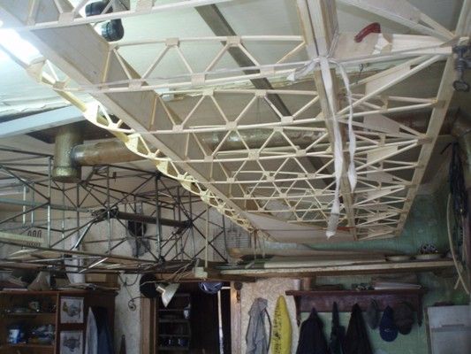

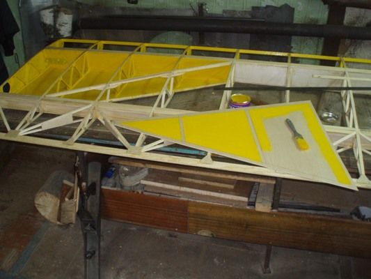

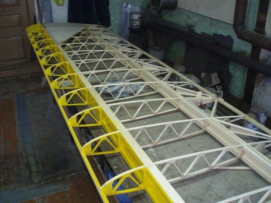

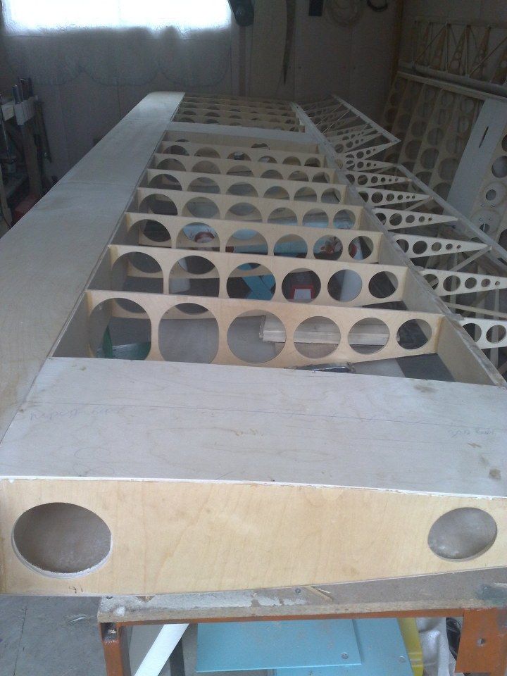

Весна на дворе а мы тут все притихли, но работа у нас медленно но уверенно движется вперёд. Кое что хочу показать.
Starteh
Понравился гаргрот с объёмным багажником. Да и консоли тоже, я бы сказал, - правильные, образцовые. Промежутки меж нервюрами заклеются реечками и можно монтировать обшивку лобика (фанера обшивки, по всей видимости, тоже будет грунтоваться изнутри).
karkarich
Расчалок в крыле, я так понимаю не предусмотренно. Жесткости на кручение видать хватает.
fan444
Авиация это моя жизнь
коломна
Ну,  наверно  установит  расчалки  и  распорки,  куда там  без  них  .
Тимофеев Андрей
Приволжск
по мне так на кручение будет работать зашитый фанерой лобик крыла... Вадим Борисович, вес консоли сколько получается? элерон,закрылок на рояльной петле будет?
vintik
приволжск
Vintik  нормальненько  так.  Видно  стараешься.
Конечно стараюсь без этого ни как нельзя и постараюсь ответить всем сразу.
1 не грунтуем , а красим обычной краской ПФ, а перед этим пенатэксим.
2 Валера фанера 2мм финская четырёхслойная  дорогущая, раскосов и расчалок не предусмотрено всё посчитано.
3 привет Андюшка37 ты правильно понимаешь, а вес консоли сейчас 17кг и ещё 5кг наберётся. Хорда 1,1м размах консоли 4,2м, профиль NASA 23012. петля рояльная американская
4 Вячеслав Борисыч вот только гаргрот и киль я и успел сделать за эту зиму, очень мало к сожаленью.

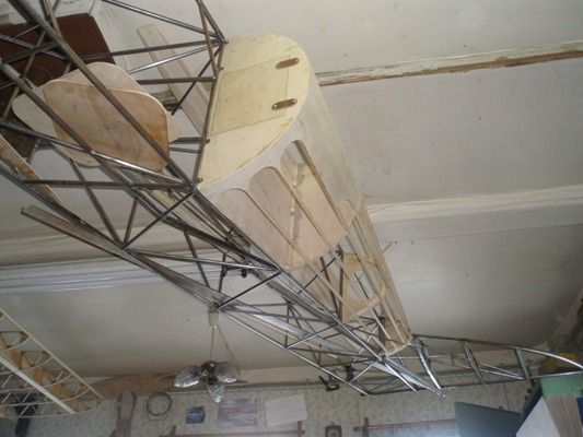

Приятно смотреть на вашу работу . Профиль у вас пилотажный какой то .Бочки крутить будете ? :)
Крыльев я много переделал так что некоторый опыт есть. Спасибо за тёплые слова всем. Увы эти крылья делаю тоже не себе, Костромичи попросили они варят небольшой самолётик под  Ротакс582.
Робертос, а как твои дела, когда будешь свой с-т с небом знакомить.
Роберт Тедеев
Я строю самолет
Владикавказ
Жалко что крылышки не ваши ,красивые больно ,да и запас прочности видно хороший .Что касаемо маня так тружусь потихоньку .Добиваю крыло под обтяжку ,бобышки ,усиления ,.фанерные нашлёпки ,в общем муторная работа .Вроде бы погода установилась буду варить кабан ,примерять консоли пора уже ,а то опять год пройдёт .Вместо тросовых  растяжек ,по совету А.Б. вклеил фанеру между 1-2  и 9-10 нервюрами .Теперь консоли стали жёсткими по всем осям ,заодно усилились корневые нервюры и места креплений подкосов .
