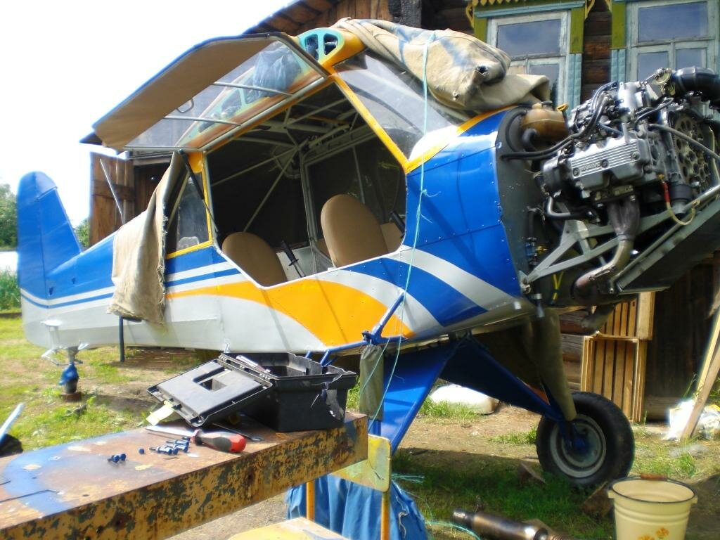

Борисович просит выкладывать снимки, которые я делаю бывая у него. Общих фотографий уже достаточно в этой ветке, будем их обновлять конечно, но сейчас я уделю внимание "крупным" планам. Думаю у кого-то может возникнуть интерес.
Все вопросы по конструктиву задавайте Вадиму !
Вот так начинается сезон 2012 у ПС-7, его только что вытащили с "парковки" и буксируют в... ремзону :
А это процесс изготовления крыльев, про которые писал сам Борисыч (там есть фото той самой "дорогущей" фанеры) :
Следующая серия снимков, крылья красно-серебристой парасольки. Если не ошибаюсь, им уже года три, перед новым сезоном их подкрасили  :
Такие вот дела ::) Продолжение обязательно будет...

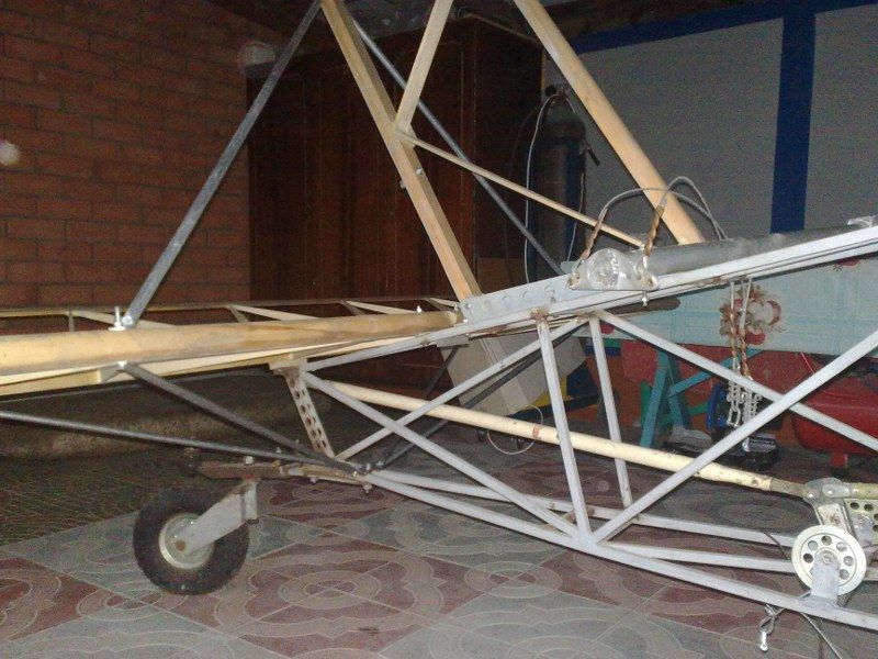

Владимир Павлович спасибо за совет ,всё сделал как научил Nick. Получилась достаточно жёсткая конструкция ,наверх на ВО идёт по одному подкосу ,поэтому поставил трубу 16*1 . Шторм привет ,как жизнь ,где пропал ? ;)

Не нравится мне Ваш верхний подкос:отогнутая проушина смущает особенно,т.к.будет работать пружиной.

Даже не знаю .Если дёргать руками ВО стОит как вкопанный ,и ещё шайбы поставлю побольше ,на большее фантазии не хватает .

...потолще и до самого радиуса гиба;лучше даже залезть на это радиус,подпилив под него шайбу.

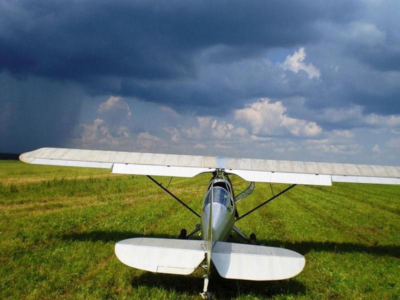

Подскажите,плз, по поводу подкоса крыла на серебристой парасоли. Какое сечение трубы и  как устроен узел регулировки длины подкоса? Если фото есть, то было бы вообще здорово глянуть.
С уважением, Игорь.

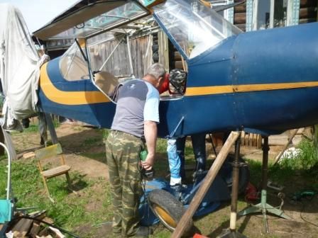

@ skyCat постараюсь в ближайшее время прояснить ситуацию с подкосом, пороюсь в своих архивах, может что-то найду... а так по памяти... подкос из стальной трубы, которой придали каплевидную форму. Дело в том, что этот узел сейчас претерпел некоторые изменения, связано это с заменой мотора на более мощный, соответственно требовалось усиление конструкции. Если Борисыч появится, то всё расскажет, он сейчас очень усердно занимается самолётом, как говорит он сам - с утра до вечера. Самолётик поменял окрас, теперь он такой :

Спасибо! Рад, что откликнулись. У меня при нагрузке 40 кг/м.кв и и размахе 11м (n-рас. +4-2)по расчёту получается хватает стальной трубы 55x1. На теме по Пайперам увидел сечения подкосов более солидные, вот и гложет сомнение...
А каплевидную форму требе придавали каким образом? Прокатывали?
