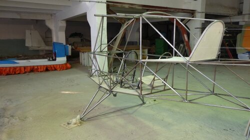

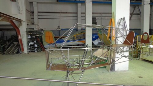

Доброго дня всем участникам !
Вот несколько фото из мастерской Вадима, если будут вопросы он ответит позже, в цехе нет интернетов.

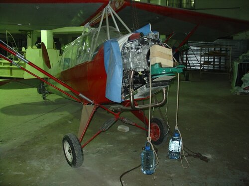

а вот красная парасолька, подвешена к потолку, корректируется центровка :

Ничего себе мастерская у Вадима Борисовича ,оттуда можно вообще не вылазить сутками. На красный самолёт Субару поставили ? Да и подкоса два как я посмотрю, крыло что тоже переделывали ?

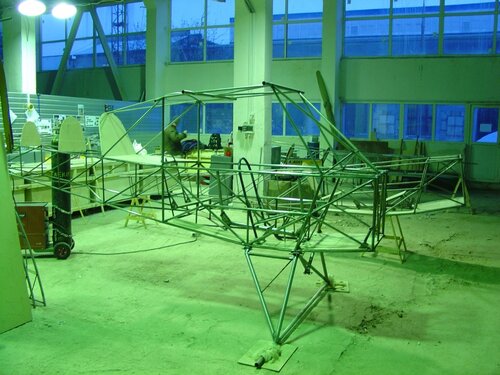

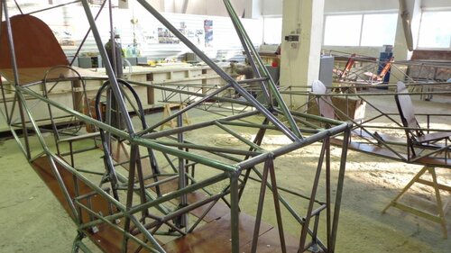

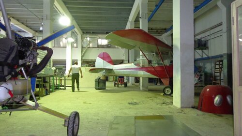

Здрасьте всем !
В цехе продолжаются работы, во времени теряешься, тут оно идёт совсем по другому. Ожидание нужных железок превращается в вечность, а изготовление отдельных узлов пролетает как мгновение, вроде только начали, а уже вечер...
это всегда так  :)
Если изучить фото, то на первый взгляд мало что изменилось, но это ошибочно, фюзеляжи довариваются, поставлен стол для изготовления крыльев, прибывает всякий дюраль для изготовления оных... так что скоро будут новые снимки.
Робертос - да, двигатель заменили на субаровский, добавили подкосы, удлиннили их кстати на 3 см, увеличив V-образие, много ещё чего по мелочи... ближе к весне хотим освежить окраску ::) , сами крылья не переделывали, хотя... кое какие идеи были, вплоть до биплана :)
