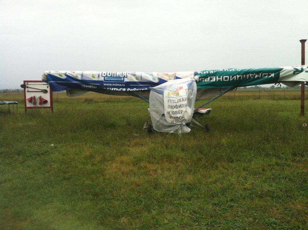

Опять же нужна будет площадка для подлётов ,ещё года два на постройку .Аэроклуб мне для этого и нужен был ,полоса 1200 метров ,хотел полетать на планерах и параллельно делать подлёты на своём . После этого зная что самолёт нормально управляется ,можно было слетать на круг .Но на самом интересном месте...  Как бы там не было ,начну клеить лонжероны на двухместный ,зима длинная ,делать будет нечего. ::)  Для стоянки на воздухе ,сшил и склеил из рекламных баннеров чехол для самолёта формой + ,пришил верёвочки ,чтобы связывать .Получилось очень удобно ,можно зачехлять одному .

Такой  чехол  ярко  говорит  о  хозяине  , его  достатке  и  золотых руках.....
karkarich
Чехол конечно зачетный! Но надо предусмотреть слив воды из карманов.
