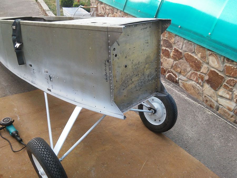

Пытаюсь простыми путями сместить центр тяжести вперед. Переместил кресло пилота еще на 10 см вперед. В будущем можно :
- заменить хвостовое колесо (оно самодельное, диаметром 18 см, сверено из стального листа, резина монолитная). Пока ничего подходящего не попадалось.
- переделать стабилизатор и руль высоты (общий вес без тканевой обшивки 6 кг). Также наверное нужно установить противофлаттерные грузы общим весом 2,5 кг.
- сделать отверстия облегчения в нервюрах (выгнуты из ал.листа толщиной 1 мм) киля и руля направления.
Ого! Тут похоже есть что облегчать. А каркас какой внутри? И лобик из такого же зашит?
Каркаса внутри фюзеляжа нет. Весь фюзеляж (лобик тоже) склепан из алюминиевого листа (похож на Д-16т) толщиной 1 мм.

Я бы добавил,
- сделать в фюзеляже треугольные окна,  оставив поперечные и диагональные цельные полосы с радиусными закруглениями в углах отверстий,  сформировав  таким образом ферму. У оставленых цельных полос, для устойчивости кромки подогнуть на металлическом бруске, превратив их в швеллера. Ширину полос нужно будет высчитать.  Потом обтянуть тканью и покрыть эмалитом,
- расклепать лобик, и всё крыло зашить СТЭФом.
А на углах фюзеляжа лист к уголкам приклёпан?
Лобик крыла обшит дюралевым листом 0,5 мм (в ответе №47 ошибся, посчитал что речь идет о носовой части фюзеляжа). СТЭФом планирую обшить крыло за лонжероном. Приклепать СТЭФ есть к чему, т.к. нервюры ферменные из уголоков Д-16т толщиной 1 мм.
Тогда всё нормально.
Из листа дюралюминия толщиной 1,5 мм были согнуты самодельные уголки, и к ним приклепаны листы  Д-16т толщиной 1 мм.
Тяжеловато конечно и прочность избыточна, но возможно с автоконверсией будет в самый раз. Если ещё и подгружать хвост не придётся.  Но есть запас для балансировки. Пока конечно с хвостом ничего кроме замены колеса делать не стоит. И оперение пока не трогайте. Мотор делайте, мотораму навешивайте, определяйтесь с ЦТ, а там видно будет, что делать дальше.

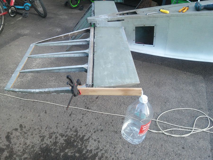

Не уверен в руле высоты по флаттеру. Ширина стабилизатора 28 см, руля высоты 55 см.  На фото прикрепил к РВ рейку, повесил груз (пластиковая бутылка с водой) весом 1179 грамм.
    130 КБ · Просмотры: 190
Рулю флаттер не грозит. Противовес может и нужен, но только для того, чтобы скомпенсировать вес рулей чтобы не было пикирующего момента на ручке. А вот довольно таки острая передняя кромка  на стабилизаторе не комильфо. Здесь хоть и с малой вероятностью (полностью зашит металлом) но возможен. Жестко закреплён и невозможно отрегулировать балансировочный момент.
Под каким углом к хорде крыла находится?
Кабанчик привода руля сфоткайте.
