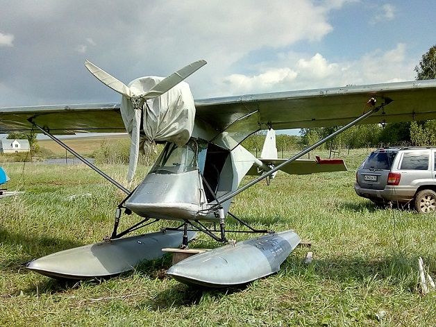

Поликарбонат это всего лишь обшивка пальтишко.  А под ним полноценный скелет. Люди летают на тряпке. Это нормально.
Элероны навешены на дверные шарниры. И не чего. Тоже нормально. Тряпка по прочности уступает поликарбонату. И тем не менее....ну хочется укусить, понимаю. А ваш укус это по ссать против ветра. Себя забрызгать. Мои самолёты успешно летают. По совершенству превосходят многие здесь выставленные образцы.  Вам бы  поклониться мне в пояс, я дал людям отличную альтернативу испытать свои силы в конструировании но увы зависть как как проглоченный лом, не даёт согнуться. Не нужно годами клеить тряпку. Взгляните на БРО 11 реставрированный мной. ОН стал хуже? Нет он стал лучше. Теперь он не боится воды. Его поверхность более гладкая. Он красив. Ваше выступление вызывает лишь смех. ;D ;D

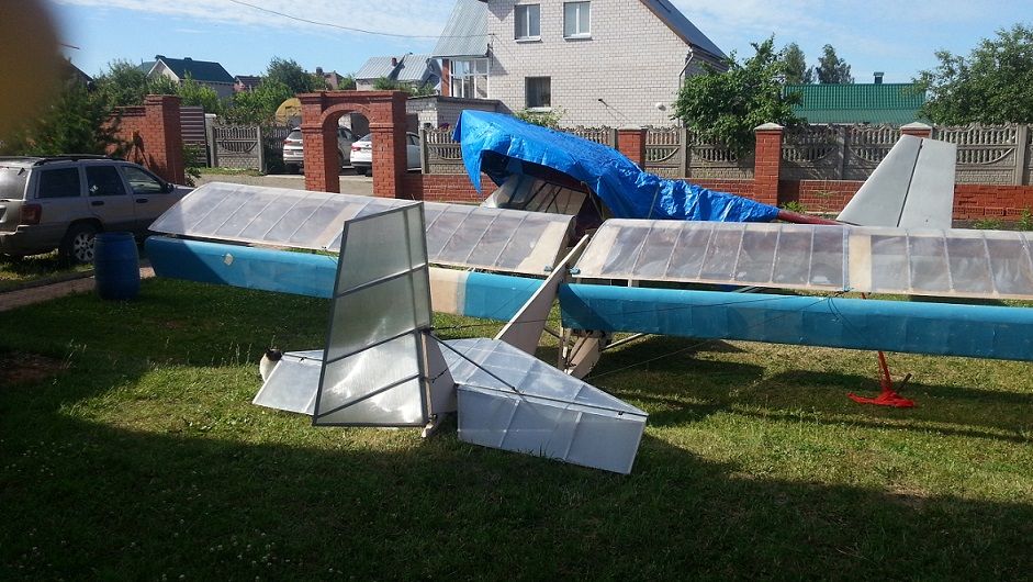

Снова вы меня не до оцениваете. Я вас прекрасно понимаю и ваш плоский юмор. Потому и не обижаюсь. Вы при всей своей учёности не допонимаете простых вещей. Что совершенство конструкции это не отнюдь совершенные материалы. А грамотное  их использование. Здесь на форуме иногда проскакивает моя фраза. Толковые люди её понимают. Есть понятие равнопрочные детали. Они из разных материалов но одинаково надёжны. Раньше мы с недоверием относились к пластикам но но вот пришло время и углепластик взял верх над металлом. Ткань уступает место дюралям и стеклопластикам.
Поликарбонат. Не не обошёл. Это альтернатива. Представьте вы взялись покрыть крыло. У вас даже не перкаль у вас термоусадка.  Вам нужно обшить или обклеит. Термо усадить. Заполнить поры. Покрыть светоотражающей краской.(серебрянка) Да ошпатлевать. И нанести декоративный слой. И вот после этих мук творчества вы на поле разбег подлёт и хрясь поломали консоль. Это часто бывает. Недавно у моих ребят на пайпере. И вот восстановление пол зимы. А в моём случае захожу на посадку просад даю газ а двигатель не вышел на режим. Сношу стойку шасси консоль. И через 4 дня я снова в строю. Что можно лучше придумать для нас для ребят желающих ворваться в небо. Им не нужен внешний вид. Они ещё не поняли, что они создали. И вот тут поликарбонат незаменим. А самое главное вы освоив и доработав конструкцию можете с лёгким сердцем снять поликарбонат и обшить чем угодно. Хоть танковыми чехлами. Посмотрите на мою четвёрку и Вольку под обшивкой из дюраля всё та
же  тройка.

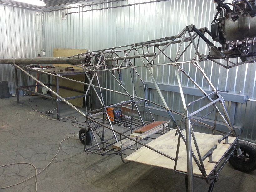

Вот, что кроется под обшивкой. Ваш любимый металл.
Но грамотно подобран и сформирован и потому летать может в обще без обшивки не считая крыла и оперения.
Как говорил В.И Чапаев мы академиев не кончали.... но задницу всем надрали. ;D ;D

Самолеты Юры - интересный тип абсолютно приспособленного для любительского производства самолета. С виду, вроде, аэродинамика отдыхает... Но... Высокоплан, значит крылом задеть за землю вряд ли получится и Ц.Т. низко. Шасси с широкой колеей. Мотор и винт - высоко, плюс винт заслонен от воды фюзеляжем в варианте гидро.  Крыло прямоугольное, простое в производстве и срыв начинается у корня, что хорошо. Незакапотированный мотор в центроплане создает дополнительное завихрение у корня крыла, что смягчает срыв. Обзор отличный, все агрегаты доступны. Вот вам и "забор с мотором"! :STUPID

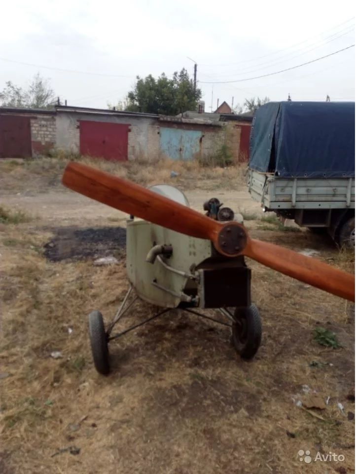

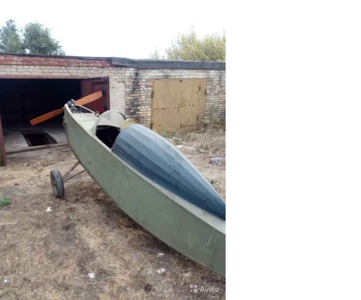

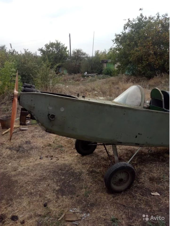

Забрал себе "практически даром" вот такой аппарат. Размах крыльев 7,6м, хорда крыла 1,2м, склепан из Д-16Т. Центроплан сделан из титанового сплава. Вес пустого примерно 250 кг.
Двигатель "Вихрь-30". Мощности не хватало, с ним по словам очевидца получались только подлеты.
    108,4 КБ · Просмотры: 253
    78,5 КБ · Просмотры: 259
    89 КБ · Просмотры: 249
Да-а.  Вот это лодка! Хвост переделывать нужно. Мотор на полметра ближе к ногам пилота, или вообще над ногами. Бак спереди убрать.  И вообще не видно где крылья крепились. Одни колёса от мотороллера с родными дисками и ступицами весят, не меньше 20 кг.
Как источник материалов хорош. Из него можно два самолёта слепить.

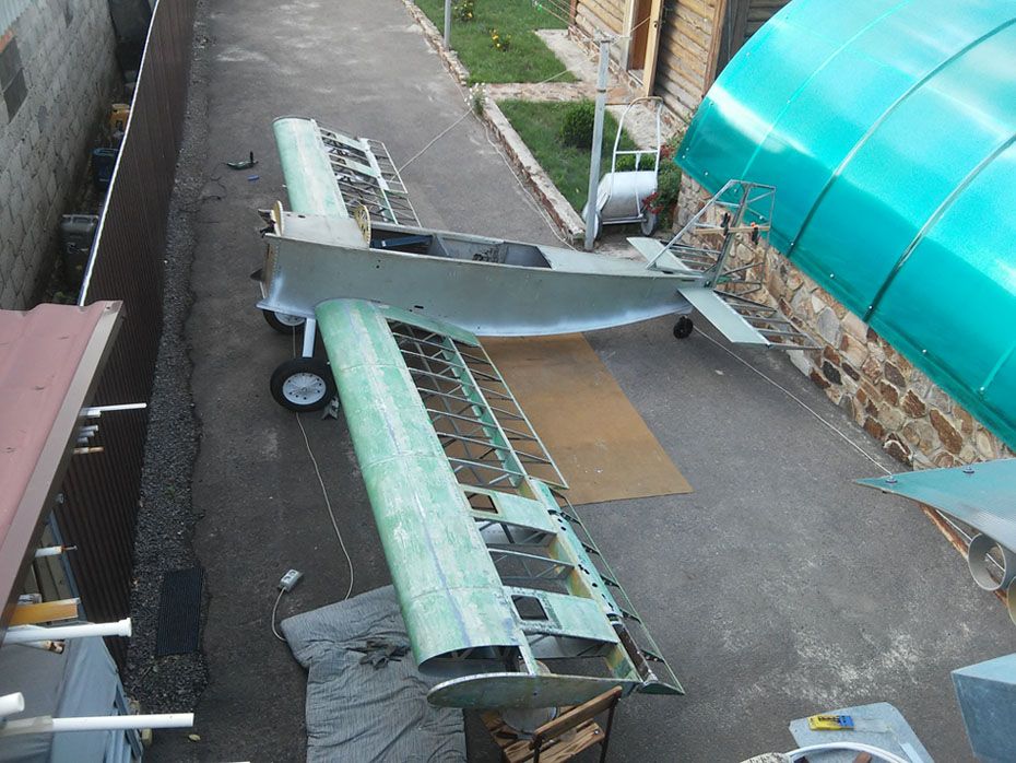

Перенес (на первоначальное место, там остались отверстия) кресло пилота, РУС , педали, крыло и противопожарную перегородку на 36 см вперед, впервые навесил крылья и хвостовое оперение, обрезал носовую часть с мотором (буду делать с моторамой). В таком виде (как на фото) вес составил 141 кг. При этом (выставлял самолет горизонтально) на основные колеса приходится 52х2=104 кг, на хвостовое колесо 37 кг.
Снял основные размеры с самолета. Выявились небольшие отклонения.Расстояние от 25%САХ крыла до 25%САХ верт.оперения составило 2,9 м (рекомендовано по книге Кондратьева 2,975 м), площадь горизонтального оперения 1,722 м2 (рекомендовано 1,798 м2). Руль высоты шириной 55 см, нужно вешать противофлаттерный груз примерно 1200х2=2400 гр., или переделывать РВ.
