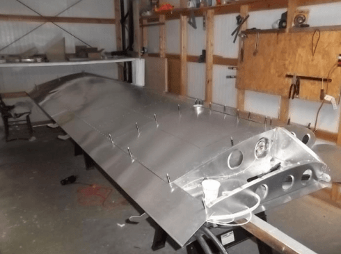

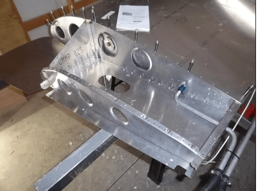

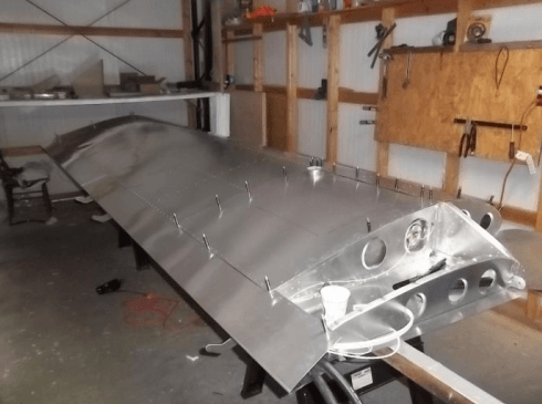

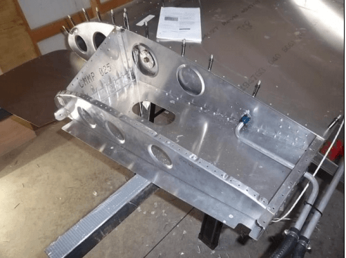

Вы имеете ввиду Черные Клекос? Это номер пять заклепки или 5/32 или 3.96875 мм там на обшивке крыла всегда такие былиЗаклёпки ~4мм для клёпки обшивки, да ещё и по десять штук в верхней части лобика...
Неправда ваша, на CH-750 в этих местах стоят заклёпки А4, размером 1/8 или 3,175 мм.Вы имеете ввиду Черные Клекос? Это номер пять заклепки или 5/32 или 3.96875 мм там на обшивке крыла всегда такие были
А номер чертежа первоисточника не приведете ли?Неправда ваша, на CH-750 в этих местах стоят заклёпки А4,

Номер - нет, но чертежи 2009 годаА номер чертежа первоисточника не приведете ли?
Это многое проясняет. Это первые версии Спортивной Категории. С тех пор многое изменилось и Зенит пошел по пути усиления своих крыльевНомер - нет, но чертежи 2009 года
Это еще ни о чем не говорит. В приведенных вами фото, собирается часть консоли в месте установки баков, так что вполне возможно, здесь идут усиленные заклепки и более толстая обшивка.Почему я думаю что Вы ошибаетесь потому что во первых на CH-650 устанавливаются А5 а фотки сборки CH-750 пестрят черными клекос

МЕДНЫХ КЛЕКОС НЕ ВИДНО
