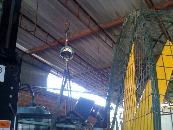

EZ-36 260 л.с. конверсия
Ну вот наконец то адекватное понимание смайлика  -  ;D.
Вес с EZ-30 300 кг.  36-ой весит так-же.
    70,4 КБ · Просмотры: 143
