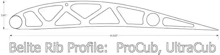

В поддержку своих аргументов тех которые были приведены в начале этой дискуссии мне хотелось бы пояснить несколько небольших тезисов. Итак люди из FAA - это чиновники. Прежде всего. А значит - они бюрократы. Их задача как и любых других подобных им чиновников - не допустить свободы в той или иной сфере человеческой деятельности. Их задача в данном случае очень благородная - они следят за безопасностью поведения и управелния транспортными средствами способными перемещаться в трех измерениях а еще точнее летать над поверхностью земли. То есть для нашего же блага нам навязывают очень серъёзные ограничения в плане того на чем где куда когда и как нам летать. Все вроде бы замечательно - забота идет именно о нас - пользователях тех или иных ВОЗДУШНЫХ транспортных средств. Заботятся о нас они неустанно - следят за каждым винтиком в нашем транспортном средстве. Не дай бог этот винтик приведет к катастрофе и соответственно к гибели людей находящихся внутри этого транспортного средства или на земле , куда это средтсво может (не дай Бог) опуститься. Пока понятно излагаю?
    22,5 КБ · Просмотры: 370
