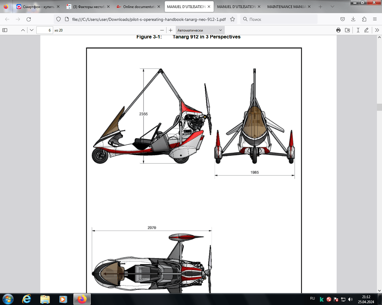

Можно в носовой части трайка привязать (приклеить) ленточку (нить) и наблюдать за скольжением в полете. Сперва на прямой , а затем *вправо-влево* разворотах.
Узел ортодоксальный и абсолютно не обеспечивающих нужных характеристик. И это не мое мнение, так как ни один современный производитель не использует такой конструктив. Никаких сайлентблоков нет у Aircreasion, Aeros, Revo, Airborn, PM. Их телеги летают достаточно уверенно и ухода в локаут под тягой двигателя не наблюдается от слова совсем. Необходимая упругость получается за счет упругости пилона и подкоса.
Россия
Можно фото узла из перечисленных ?
Вы рассмотрели только этот вариант? Прочитали все комментарии по этому узлу?
Меня вполне устраивает опыт производителей с опытом и производящих аппараты серийно. На них летает большая часть пилотов в мире и никто из них не знает о большинстве проблем из "Уголок безопасности", которые мы тут обсуждаем в сотый раз. Есть время и желание наступать на грабли - не вижу препятствий.
Но мне больше по нраву серийные наработки и их большой опыт, глупо им не пользоваться.
P.S. На своем первом аппарате с крылом Stranger мудрили такой узел, полетав заменили его на более современный вариант и аппарат сильно изменился в лучшую сторону.
