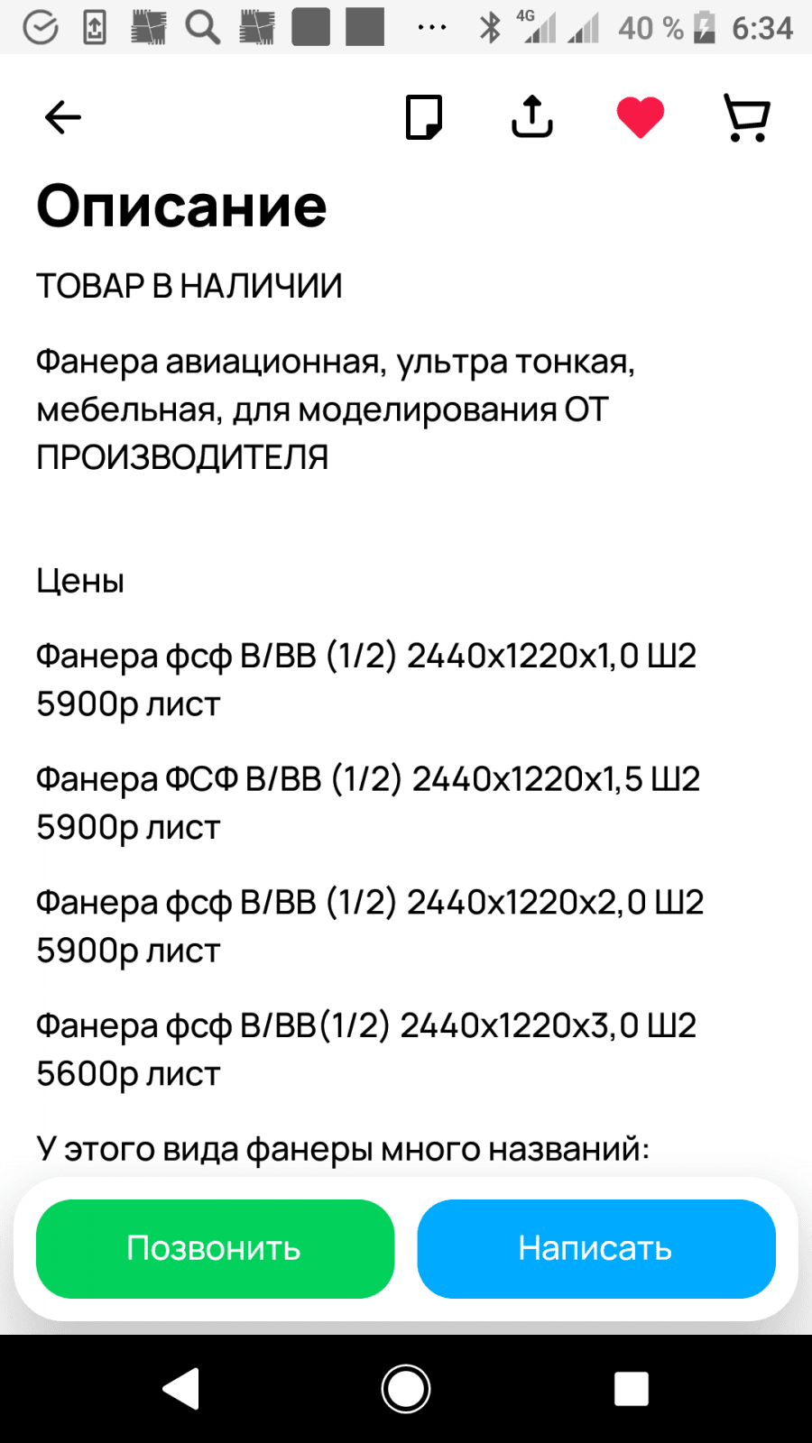

Всем привет, хочу услышать мнение пользователей авиационной фанеры из Нижнего Новгорода. Как клеится, как гнëтся на малых радиусах(лобик крыла).. Какие с ней проблемы или отсутствие проблем...
У меня есть пара листов. Не пользовал. Производитель предупреждал- перед тем как гнуть, вымочить в течении суток. Хотел в прошлом году весной ещё докупить- производство 1 мм было прекращено. Сейчас не знаю

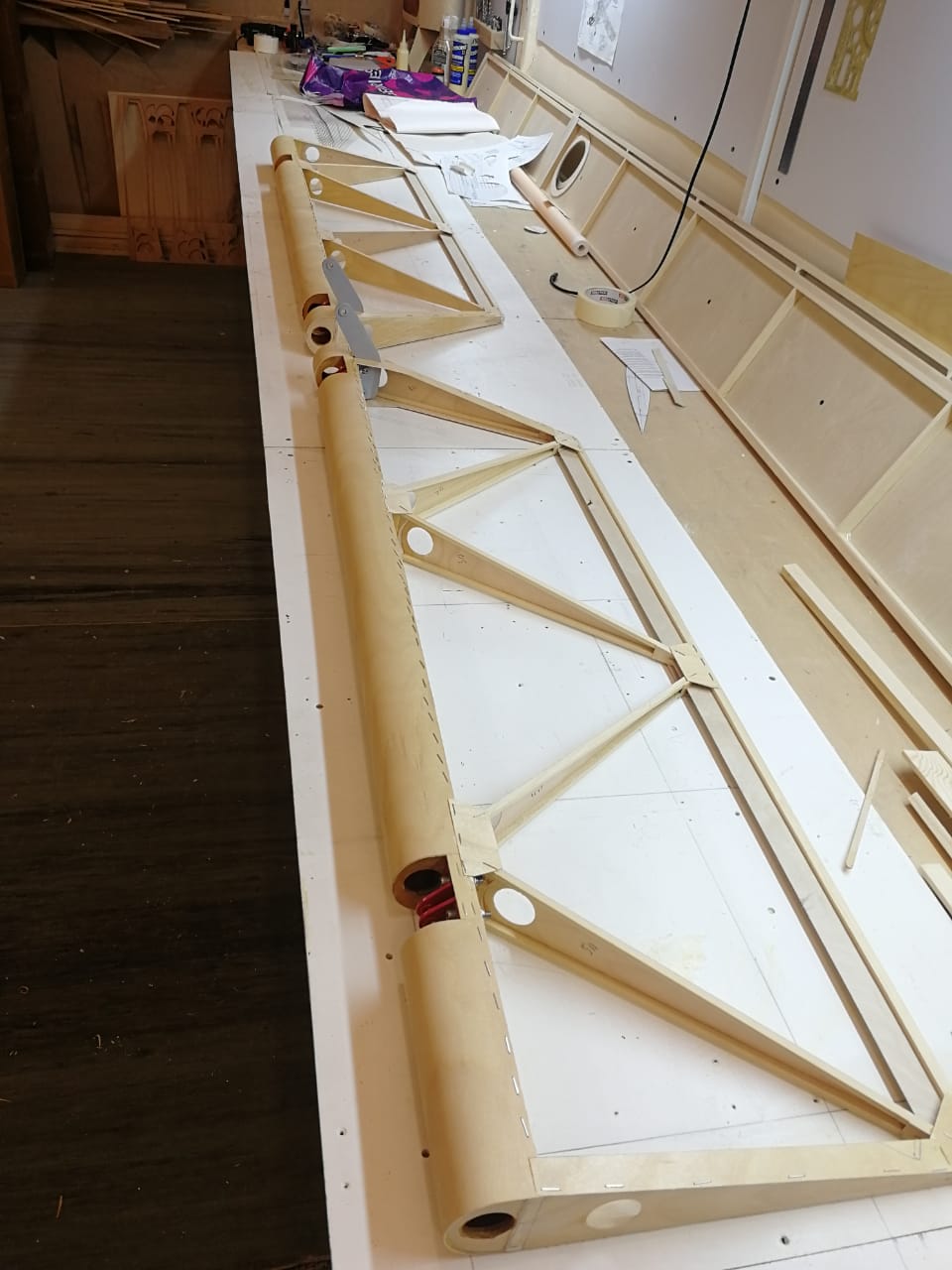

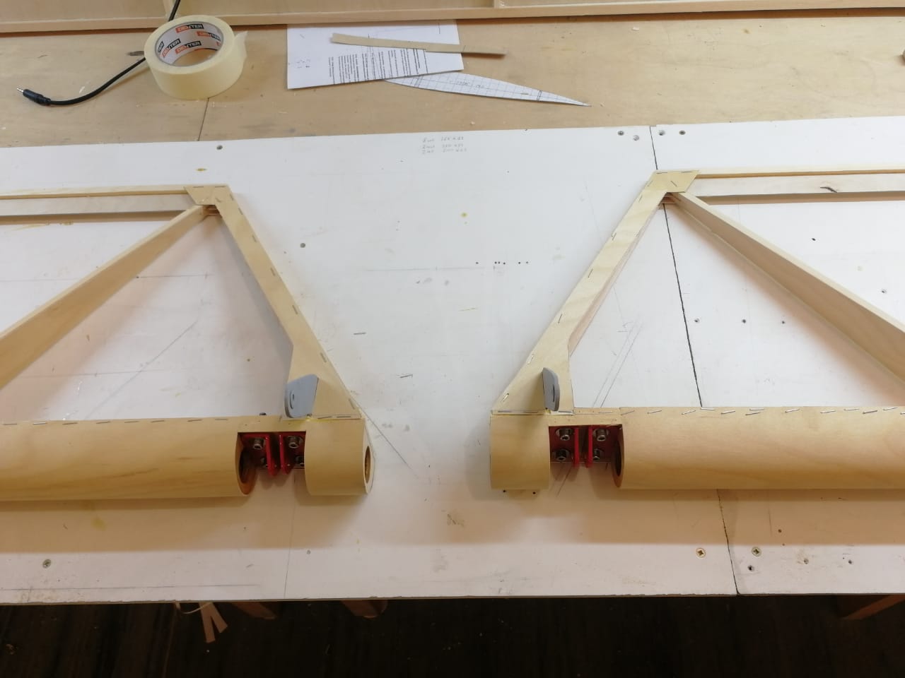

Добрый вечер. Я покупал у них фанеру 1 мм. Гнул для лобика крыла, профиль Р-3. Хорда 1000мм. Трещит. На сухую образец сгибал-хрустит. Зачищал на ус для склейки. Такое ощущение что ее клеят на фенолформальдегидную смолу. Финская между слоями темная, эта белая. Финскую сгибал просто проливая место сгиба кипятком из эл. чайника и образец сгибался без трещин. Мочить трое суток .....она по слоям разойдется! Между нервюрами расстояние 250 мм. Фанера не держит форму. Нужны промежуточные вставки. Полунервюры. Мое мнение - не подходит она нам.

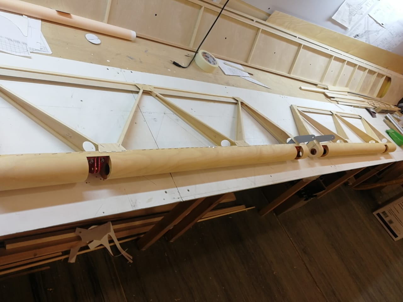

Я гнул такую фанеру.да трещит.но при определенной сноровке и пропаривании с вменяемыми радиусами гнется.
Адгезия при склейке пва не очень.нужно снимать глянец в местах приклейки.

Минимальная партия 1000 листов. Ну и тут ясно понятно стало почему в России ни чего нет. У нас столько строителей нет, что бы завод загрузить заказом.
Вот и поэтому производство данного формата прекращено.

Очень жаль, были планы на эту фанеру. На лобик точно не пойдёт. Разве на обшивку остальной площади крыла. Ну и возможно на другую обшивку, также для изготовления нервюр. МЛМ 😁
