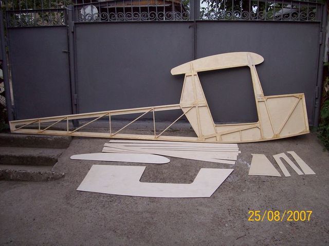

Ручной лобзик для изготовления фанерных шпангоутов самое то, вы ведь не на конвеере работаете, шпангоутов  не так много в самолете, и толщина фанеры приемлема, основная проблема это длина дужки лобзика но я себе два завел, один согнул на 90 градусов в месте прижимных планок пилки, прямые длинные участки иногда с обеих сторон пропиливал, если не доставало резцом подрезал верхние слои и надламывал, ничего не портилось, по времени это не так много как кажется, дольше готовить чертежи для резки на лазере, я свою фанеру за день - два напилил.
Электролобзик это тяжелая артилерия, прибегать надо в крайнем случае и при толстой фанере только, на криволинейных участках.
Фото сделано раньше, щас сделано больше, собираю фюз.

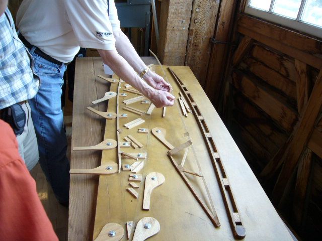

В музее Боинга( что в Сеэтле) посетителям показывают вот такую заводскую технологию изготовления нервюр, которая широко применялась в 30-х.
    57,9 КБ · Просмотры: 262
а подробнее про изготовление нервюр можно :🙂
  Можно, но Вордовский файл размером в 1,18 МБ не цепляет к данному сообщению, а формат .rar не принимает за своего!  :STUPID
