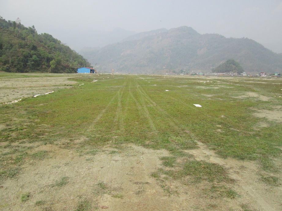

- пока не разбежались с ветки  реальные планеристы , вопрос по длине ВПП  😉
-какая длина возможна для коммерческой эксплуатации ?
имеется ввиду средних характеристик планер и средний уровень подготовки пилота .(не берем в расчет чемпионов ...Себастьян Кава например говорил что имеет дома  всего 200 метров  😱 )
Есть  полоса 400 Х 20 , есть возможность удлинить до 600 метров .Стоит ли начинать проект ?

Тут зависит от типа коммерческой эксплуатации. Школа по обучению это одно, а прогулочные полеты это другое.
Во втором случае минимум будет определяться воможностью взлета, т.е. летными характеристиками буксировщика. Посадку профессиональный планерист и на "пятачек" совершит, это обычное дело.
В первом же случае места нужно значительно больше с учетом того, что если студент при обучении буксировке совершит ошибку и вынужден будет отстегнуться в начальной стадии буксировки ему нужно будет больше места, чтобы остановиться, поскольку часть полосы уже осталась сзади.
В любом случае мало полосы не бывает. Кроме того нужно учитывать возможности обрыва веревки и отказа двигателя у буксировщика на малой высоте и очень хорошо иметь поле или площадку за полосой, пусть даже неподготовленную и немного в стороне, куда планер может безопасно плюхнуться при невозможности разворота и посадки обратным курсом.
Двумя руками -согласен ! Но статистика  какая- нибудь есть же наверное ?! ...для посадки Бурана (многоразовый  спэйс-шатл ) не подходила полоса регионального аэропорта ( а они длиной полтора - два  км )  :-/  а уже четыре км. вполне подходили.
Так и здесь , мы можем сделать 600 метров только есть ли смысл заморачиваться ? Для тех программ, которые у нас сейчас , 400 метров хватает . Учебных полетов на планерах  пока не планируем .
Макс, 400 метров достаточно ТОЛЬКО при условии совершенно открытых подходов и уверенных, опытных летчиков. Причем не только в планере, но и в самолете. Для отрыва-то хватит, но взлет аэропоезда крутизной не отличатся, даже с достаточно мощными буксировщиками. 400 для планера - все равно что для дельты 250 и деревья со всех сторон. 600 метров существенно лучше на случай всяческих косяков. Можно уже, с некоторой опаской, и курсантов пускать. Для нормального, полного комфорта планерам нужно 700-800, а для школы я бы даже километр не назвал избыточным.

А площадки запасные в радиусе 5-10 км есть? Кругом горы поросшие лесом, кустарником.
Площадок нету  🙁 разве что кое где по берегам рек совместимые с жизнью
Понятно-спасибо ! Бум думать  :-/ Мы пока тренируемся на кошк.. на дельтапланеристах
