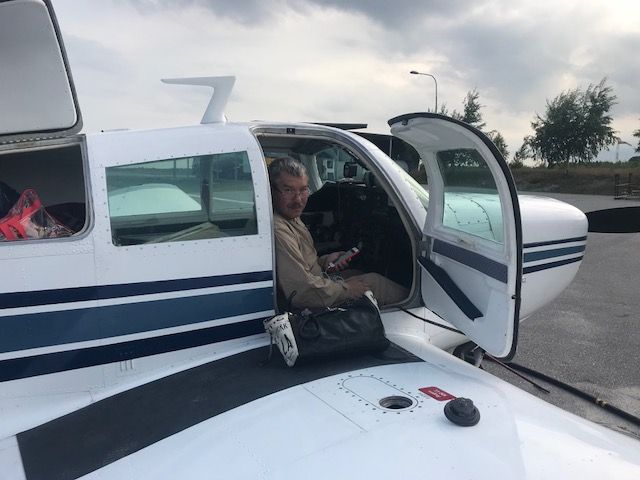

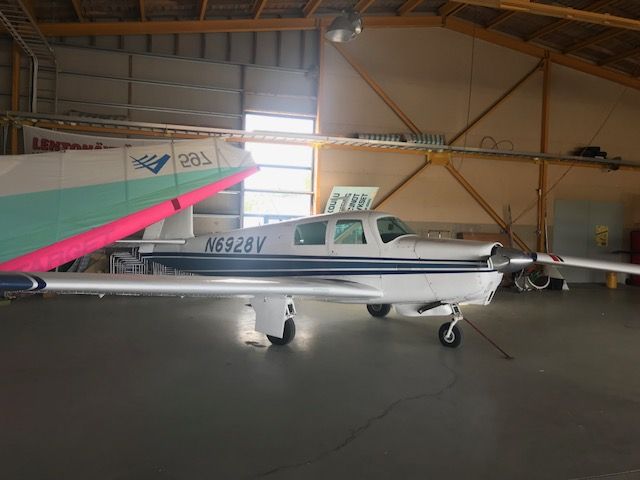

На утро нам предстояло встретиться с заждавшимся нас самолетом. Проснувшись утром и плотно позавтракав, мы взяли в отеле бесплатно предоставленные велосипеды и поехали на аэродром.
Было воскресенье и народ на аэродроме был. Местные ребята из аэроклуба помогли нам выкатить самолёт из ангара.

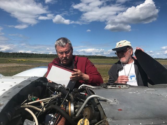

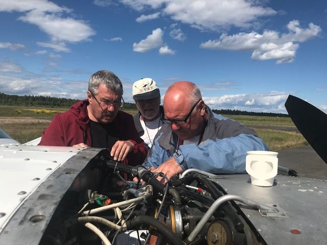

Конечно же решили первым делом проверить его работоспособность, и тут нас постигло глубокое разочарование.
Включив Master switch, я не обнаружила в самолете ни каких признаков жизни. Самолет не отозвался, не замигал радостно огнями, он молчал и грустил. Примерно догадываясь в чем дело, снимаем капот и одного взгляда на безобразно распухший аккумулятор с выпирающими во все стороны стенками было достаточно чтобы понять - у нас проблемы. Мы совершили большую ошибку, когда оставляли самолёт на зимнее хранение, не сняли батарею и не убрали ее в тёплое место. Конечно тогда, сразу после перелета через Атлантику времени у нас было мало, мы спешили домой, и вот сейчас пожинали плоды своей беспечности. Аккумулятор нужно было менять на новый – длительная стоянка сделала свое неблагодарное дело.
Мысль заработала с бешеной скоростью. Где быстро купить новую батарею?
Мы помчались обратно с отель, ведь там был очень хороший интернет.
Нужно было срочно найти и заказать батарею именно такую, какая была в нас в самолете . На аккумуляторе написан номер запчасти, этим я и руководствовалась .
Ещё летая в Америке, я знала , что есть очень хороший интернет магазин, где можно купить любые детали и запасные части для самолетов. Aircraft Spruce. Есть подобный и в Европе .
Aircraft Spruce Europe- https://www.aircraftspruce.eu
Туда и обратила свой взор. Быстро нашла нужную нам батарею, ввела адрес доставки аэроклуб Лаппеенранта, оплатила картой Visa и осталось только ждать экспресс доставку.
Звонить в Германию в воскресенье было абсолютно бесполезно. Они не работают, мы решили провести время наслаждаясь красотами окрестностей Лаппеенранта . Благо у нас были велосипеды .
В понедельник утром позвонив в Германию я выяснила, что экспресс доставка до Финляндии займёт примерно три дня. Нам отправили трекинг номер нашего заказа , где было сказано, что доставят в среду вечером. На том мы успокоились и стали просто ждать и приводить самолет в порядок

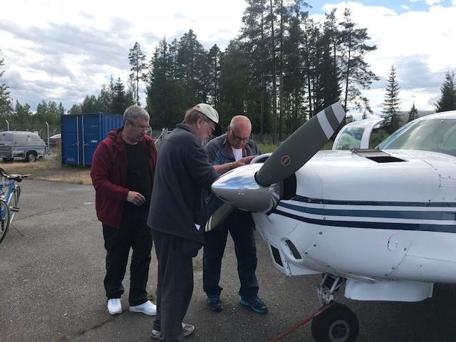

В прошлом году на сайте Ассоциации экспериментальной авиации мы познакомились с членами клуба в Лаппеенранта и вот встретились в живую.
Замечательные люди Сергей Порохов и Timo Julku.  Хотелось бы выразить им огромную благодарность за помощь и поддержку . Они провели с нами несколько дней на аэродроме, помогали всем, чем могли.
Мы в очередной раз убедились, что мир не без добрых людей

Когда мы наконец получили посылку из Германии, они помогли установит батарею в самолёт, мы выполнили тестовый полет с Эдуардом, потом еще один с Сергеем. Убедилась что с самолетом все в порядке, мы сможем лететь по маршруту

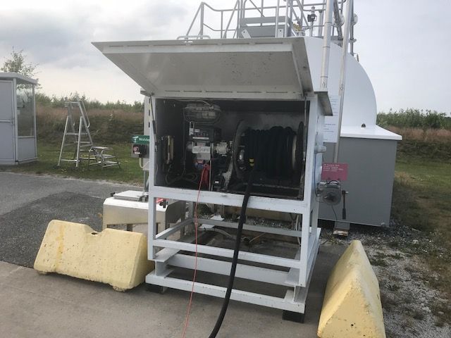

Терминал стационарный , который стоял на заправочной станции почему то не принял нашу карту Visa.
Сделали несколько попыток оплатить, следуя инструкции на терминале, но он все время выдавал ошибку. Пришлось звонить по телефону, который нам дали накануне Shell 0406802716 и просить, чтобы нам помогли с оплатой. Приехал заправщик, привез маленький терминал и все получилось.

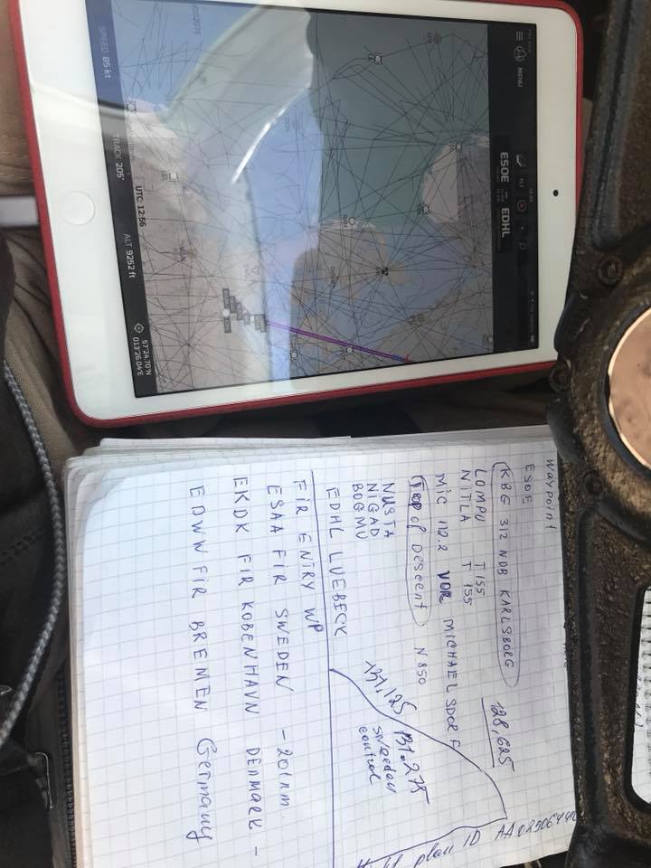

Заправив полные баки, уложив сумки, пошли подавать флайт план в пассажирский терминал, там есть WiFi. С помощью Rocket Route сделать это не сложно. Спустя минуту приходит полный брифинг на электронную почту, который можно распечатать или загрузить информацию в Ipad.

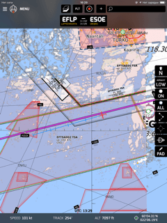

Распечатать было негде, да и не зачем. Я загрузила всю необходимую информацию в Rocket Route, запрашивать запуск двигателей не требуется, поэтому запустив двигатели, провели полную проверку по чек листу, получили информацию о погоде  ATIS, связалась с вышкой и запросила IFR clearance. Вышка подтвердила наш маршрут и мы запросили движение на взлет. Рулежек в Лаппееранте нет, поэтому выехав на взлетную полосу приходится рулить к старту непосредственно по полосе.

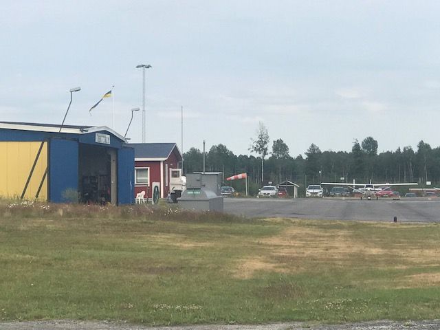

Наш первый пункт назначения аэропорт Эребру (Швеция).
Аэропорт Эребру находится в 10 километрах к юго-западу от Эребру, это 23-й крупнейший пассажирский аэропорт в Швеции и 4-й по величине грузовой аэропорт .
Почему именно Эребру?
В прошлом году мы уже приземлялись там, нам понравилось. Хорошая полоса, удобная заправка, рядом находится аэроклуб, всегда можно сходить и воспользоваться WiFi, компьютером и туалетом.
Там очень приветливые и доброжелательные люди.

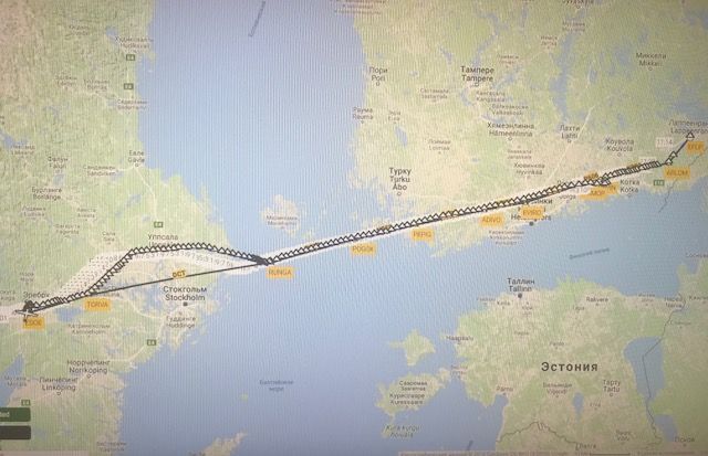

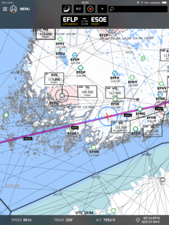

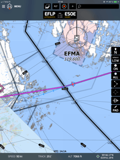

Перелет проходил через зоны международных аэропортов Хельсинки и Стокгольма. Очень большой трафик, напряженная работа с диспетчером. Пассажирские самолеты сверху, снизу, сбоку, заходящие на посадку. Из-за слишком плотного трафика в районе Стокгольма, нам немного изменили маршрут в обход загруженной зоны аэропорта. Интересное ощущение когда твой курс пересекает огромный пассажирский самолет. Другой летит прямо тебе навстречу только немного выше, еще один ниже.  Все время приходится крутить головой , не смотря на то, что мы летим по IFR и под управлением диспетчера.
ROUTE
DCT ARLOM Y359 VEPIN P606 EVIRO N872 RUNGA DCT TORVA
FLIGHT LEVEL  100
AIRSPEED  237kts
EET
02:05 HH:MM
RULES/TYPE
IFR / G - General
DISTANCE  412.5 NM
FLIGHT TIME   02 HR 05
EFLP
   METAR 14-Jun-2018 09:50 UTC
Report is fully automated, with no human intervention or oversight
Wind: True direction = 180 degrees, Speed: 5 knots
CAVOK conditions: Visibility 10 km or more, no cloud below 5.000
feet or below the MSA (whichever is greater), no cumulonimbus, and
no significant weather fenomena in the aerodrome or its vicinity
Temperature: 19 degrees Celsius; Dewpoint: 04 degrees Celsius
Pressure: 1013 hPa
TAF NOT AVAILABLE FOR EFLP. PROVIDED AS ALTERNATIVE
REPORT UNAVAILABLE
ESOE
Wind: True direction = 200 degrees, Speed: 13 knots
Visibility: 10 km or more
Clouds: Broken sky at 3300 feet above aerodrome level
Temperature: 17 degrees Celsius; Dewpoint: 09 degrees Celsius
Pressure: 1009 hPa
TAF NOT AVAILABLE FOR ESOE. PROVIDED AS ALTERNATIVE
REPORT UNAVAILABLE
TAXI FUEL [GAL] 6
DESTINATION FUEL 25
DESTINATION
CONTINGENCY FUEL [3%]
1
RESERVE FUEL [GAL] 8
HOLDING FUEL [GAL] 6
TOTAL FUEL REQUIRED  45

Ещё через несколько минут двигатель стал постепенно приходить в норму. Самолёт перестал снижаться, увеличилась скорость, все стрелки вернулись в исходное положение.
Докладываем диспетчеру, что проблема ликвидирована и у нас на борту все в порядке. Он никак не реагирует на это и равнодушно отвечает, что в очереди на посадку мы вторые и сначала должны пропустить пассажирский «Боинг».
Все это уже пустяки. Капитан бережно доводит гуденье мотора до той ноты, которая ее успокаивает. Еще через несколько минут совершаем посадку в международном аэропорту Эребру.
Самолет катится по взлётной полосе, «мотор рокочет веселым громом».
Где-то недалеко сверкают молнии, и мне кажется, что их высокое напряжение стекает у меня по позвоночнику и зудит в где-то там в пояснице.
Если бы не холодный пот на лбу, никогда бы не поверил, что было так страшно

Доехав до заправочной станции мы быстро поняли, что с оплатой снова происходит та же ситуация, что и в Лаппеенранте. Автомат категорически не принимал нашу карту Visa. На двери небольшой каморки рядом висел номер телефона заправщиков, по которому снова пришлось звонить и просить помощи. Приехал какой-то дядька, я ему объяснила ситуацию и попросила привезти маленький терминал для оплаты. Он выпучил глаза и сказал, что не знает, что это такое и сейчас пригласит работника, который «точно все знает», т.к. гораздо дольше здесь работает.
А пока они будут заправлять огромные грузовые самолеты и нам придется немного подождать.
Конечно мы подождем.
Как будто у нас есть выбор.
Следом за нами приземлился еще один небольшой самолет и они подъехали прямо к нам. Спросили, что за проблемы были с двигателем. Я им объяснила, что скорее всего Carb Icing. Они сказал понятно, тоже несколько раз такое было.
Потом пилот представился  - Steve Holm, инструктор по высшему пилотажу в местном аэроклубе. Steve любезно предложил подвезти нас до отеля , в город и сказал, что поскольку мы гости клуба, нам не придется платить за посадку в аэропорту Эребро 40 евро. Что конечно же не могло нас не радовать.
Заправив в конце концов самолет, залили очередные 156 литров, Заплатили 3822 шведских крон, что в рублях получилось 28756,64 рубля. Мы поехали устраиваться в отель и немного погулять по центру города.

В Эребро
    29,1 КБ · Просмотры: 175
    33,5 КБ · Просмотры: 171
    37,8 КБ · Просмотры: 173

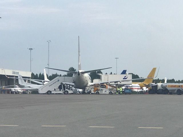

В аэропорту Эребро ,Швеция. 14 июня 2018г

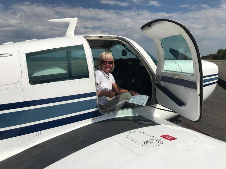

    50,7 КБ · Просмотры: 182
    45,9 КБ · Просмотры: 189
    47,6 КБ · Просмотры: 193
Аэропорт Эребру,Швеция, июнь 2018

Скриншоты из Rocket Route
