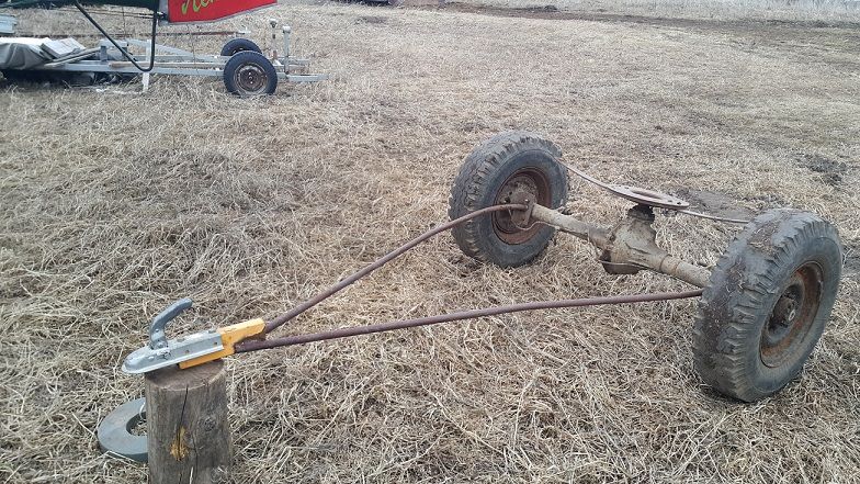

То я тоже поделюсь своим изделием. Весна скоро полезет трава на полосе . Надо косить нанимать каждый раз накладно. Конная косилка не оправдала не позволяет быстро ехать растрясает, клинит. И вот я решил сделать свою. В ютубе подсмотрел ка мужик на уазике задействовал задний мост прямо на машине. У меня уазика не оказалось но задний мост нашёл. И сотворил вот такую штуку.
Дышло правда оказалось слабовато я это предвидел но не терпелось опробовать. Взял маховик от Двигателя уазика и прикрутил пару рессорных листов. Даже не заточил. Результат выше всех похвал. Сухие репьи кусты всё рубит. Скорость ограничена лишь балансировкой. Но балансировка достаточная. Чем выше скорость эффект выше. Данное положение транспортное. Переставляю сцепку ( утюг) нож опускается вниз см10 от земли и поехали. Захват чуть больше метра.

А я думал просто перекидываете дышло на 180 градусов(в данном случае вправо) 😉
Так оно и есть, но при этом утюг тоже переворачивается, и приходится его, открутить два болта и переставить.
