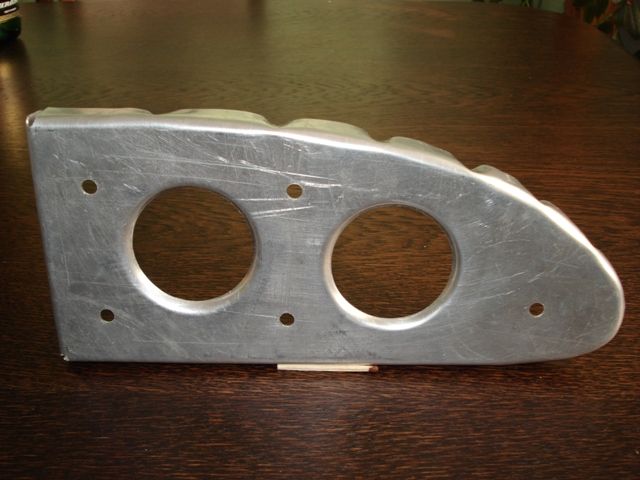

Добрый день всем!
В результате неудачных экспериментов с закалкой дюраля, решил прислушаться к мнению опытных товарищей и гнуть нервюры из метериала без термической обработки.
Сделал форму нервюры (видел ранее на сайте) из двух фанерных досок, между ними зажал заготовку нервюры.
Вопрос заключается в том как правильно гнуть, счего начать? И каким инструментом? Кто делал подскажите.

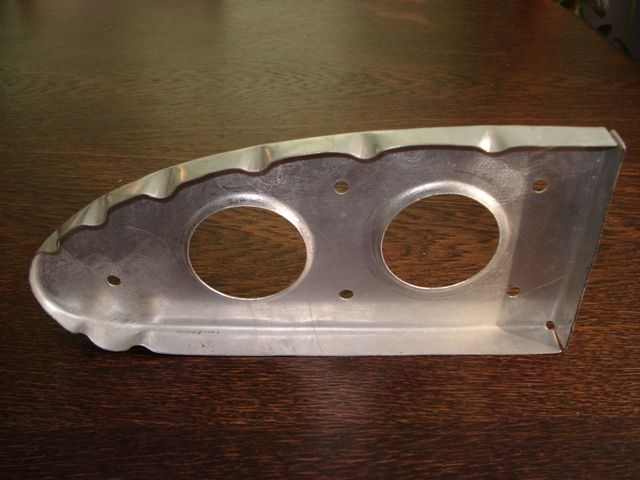

Посмотрел пошаговую инструкцию (по ссылке), повторил, вот что получилось:
    42,2 КБ · Просмотры: 159
    41,8 КБ · Просмотры: 156
Вполне. Эту деталь больше не трогайте- пусть останется "на память".  Надо проверить плоскостность стенки нервюры и перпендикулярность полки относительно стенки нервюры- на каждом "лепестке" в 3-4 местах. Можно сделать так: обернуть нервюру полосой дюраля и "на просвет"-все дефекты увидите, затем подкорректировать пассатижами и круглогубцами. В идеале "площадки" между фестонами должны полностью!!! повторять требуемый профиль. На фото видно, что это не совсем так-соответственно не будет полного прилегания обшивки, что ведет к ослаблению заклепочного шва. Кроме того, радиус гиба фестона очень уж "переменный"- соответственно площадка (лепесток) не жесткая. Предполагаю, что при формовке фестонов пруток по которому били молотком находился точно над выемкой - это верно,но только вначале, затем надо прутком удерживать фестон в выемке, а киянкой бить рядом с фестоном (по кромке лепестка)- тем самым оформится более-менее жесткая кромка. Попробуйте 2-ю заготовку (из тех 4-х что у Вас должны оставаться) 😉

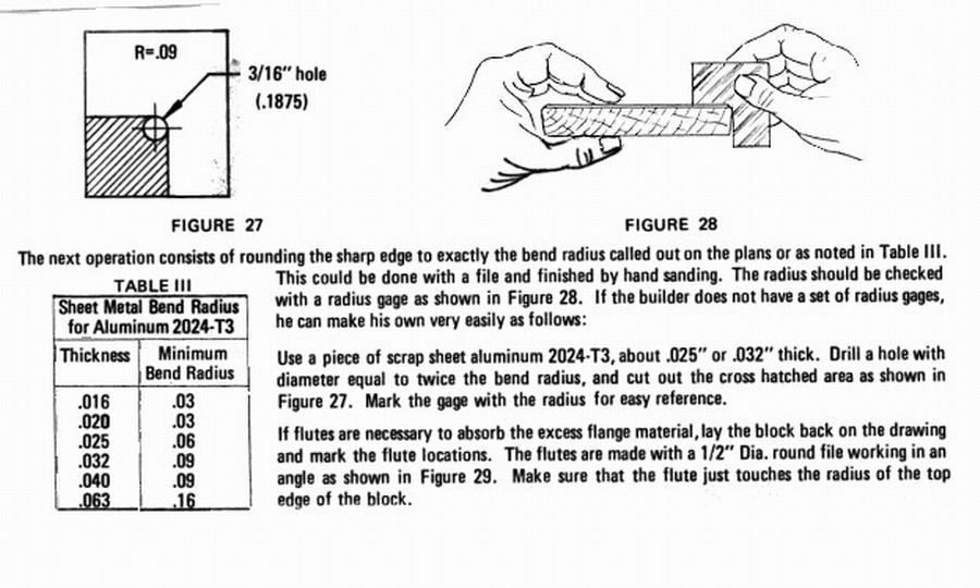

Да перестаньте мутить воду - при любых обстоятельствах твердый дюраль можно гнуть с радиусом не менее трех толщин без опасения трещин,соблюдая лишь некоторые требования,относящиеся к исключению очагов зарождения трещин.
Если продолжаете настаивать на своем - приведите ссылку на источник,более серьезный,чем собственные предположения.
Ребята.., не спорте, Д16Т прекрасно гнется и не нужно ничего отжигать, делайте так, как вам советуют опытные люди, которые уже не одну тонну дюрали согнули (не имею ввиду себя).
Вот скан из одной книжечки, может пригодится кому:
    77,6 КБ · Просмотры: 176
Предмета спора здесь нет - Ваша картиночка лишний раз об этом и говорит:кстати,спасибо за нее - моя лень продолжает спокойно себя чувствовать.
