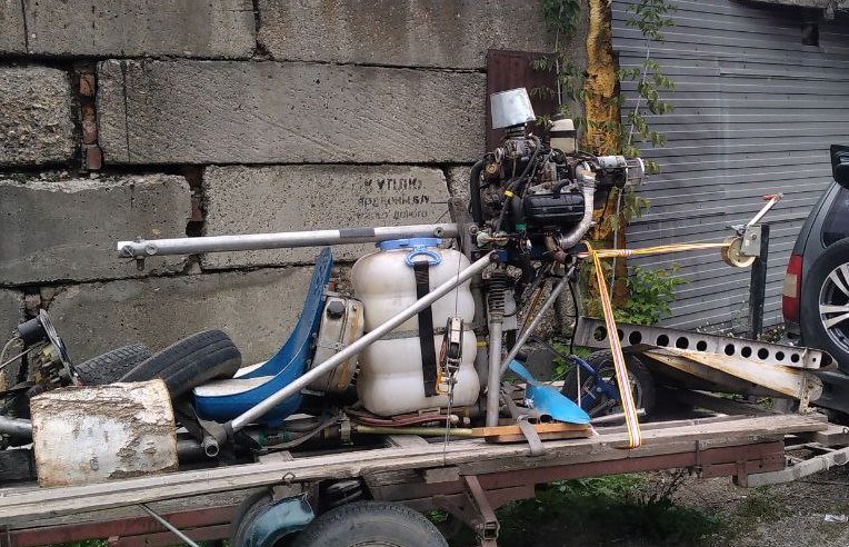

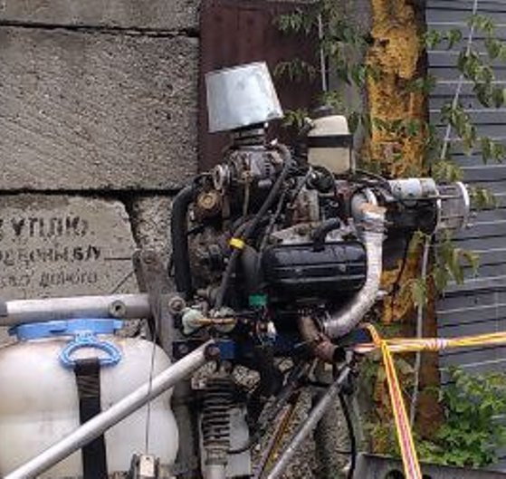

По случаю достался ЕА-71 Б/У с шестеренчатым редуктором . Где купить шкив коленвала , и какой ремень там ??? Кто такой эксплуатирует -отзовитесь. Мне потребуются советы и вопросы предметные хочу задать ( В личной переписке )
    137,4 КБ · Просмотры: 179
    74,2 КБ · Просмотры: 157
Может есть чертеж у кого ? выточу .
