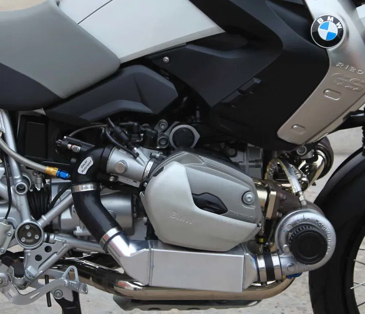

Создал пост для обсуждения грамотного турбирования двигателей типа Субару и БМВ. Многие имеют сборки ВМГ на данных ДВС как альтернатива Ротакс, в виду космических цен на двс.
Последние наши наработки в этом направлении показывают что БМВ, если нагнетать 0.3-0.5 атм. Вполне себя чувствуют комфортно. При хорошем обдуве. Тоесть примерно с двигателя 130л.с На контроллере Январь. Пока в воздух не запускали. Можно скооперироваться для перспективы установки на легкий самолет для испытаний прототипа.
Зарубежный опыт форсирования БМВ 1200 для гонок Дакар.

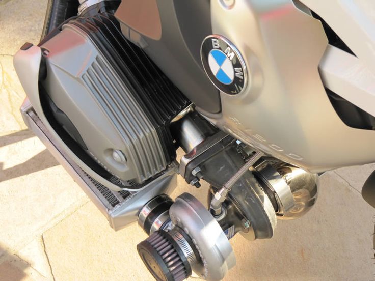

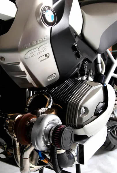

Какой то уж совсем микроскопический воздушный фильтр для гонок по песку.
