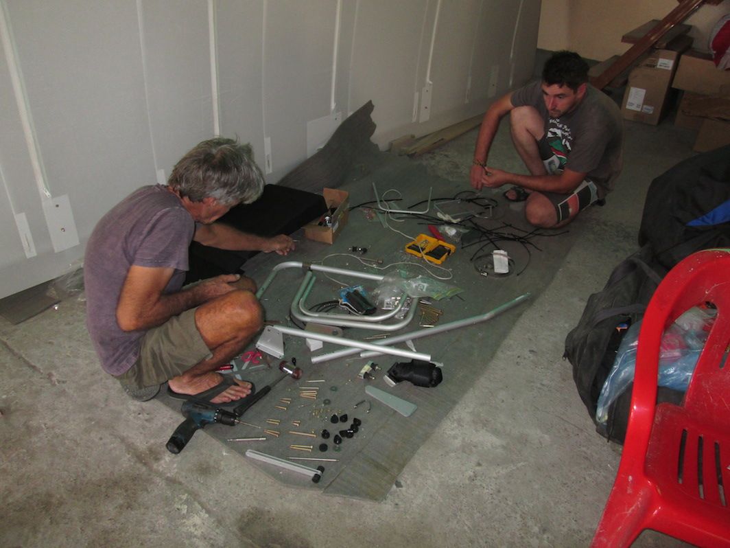

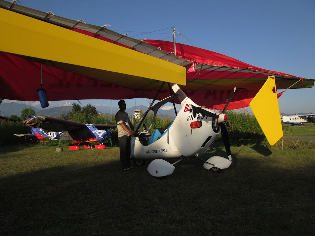

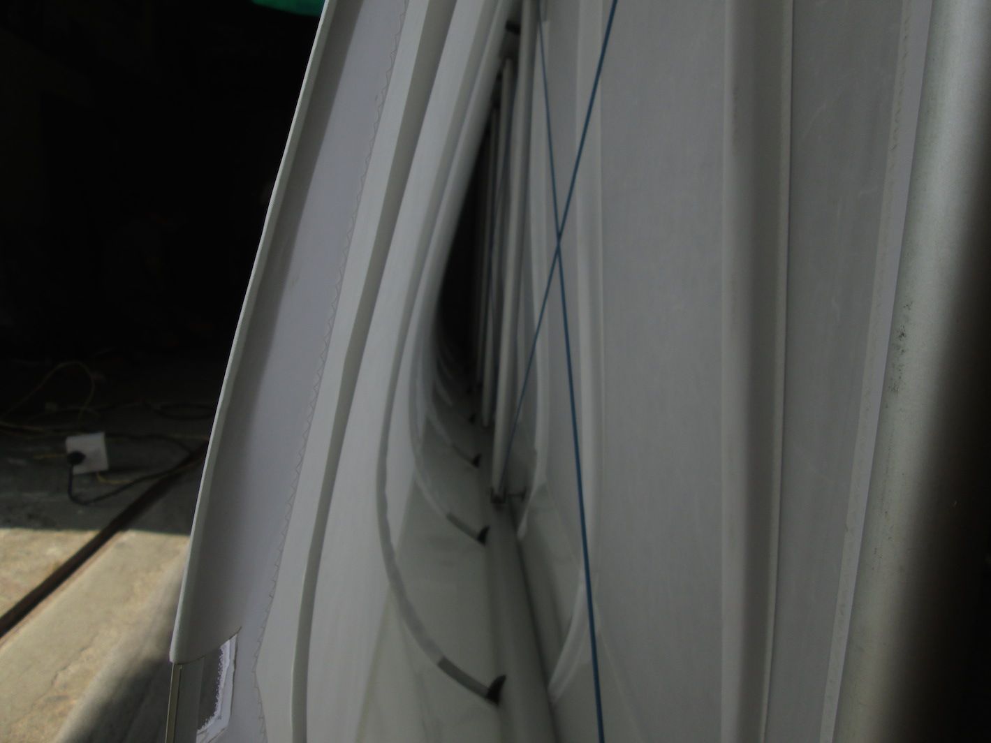

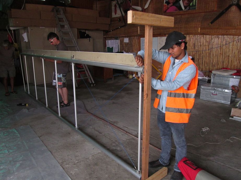

А пока наши хлопцы с интересом наблюдают за Мастером при сборке Драгона. Есть чему поучиться , даже деревянные конструкции упаковочных ящиков идут в дело . Сборка идет в автомате , Боб не пользуется сборочными чертежами .Наш самолет будет под номером 137.
Профиль крыла образуется между двумя трубками никак не связанными друг с другом . Они держаться за счет натяжения материала и посредством пластмассовых законцовок при упоре на трубах-лонжеронах.
http://www.homebuiltairplanes.com/forums/attachments/light-stuff-area/13796d1315122120t-witold-kasper-f4quickrig036.jpg
-patent="skolziastshyje" laty=uskoriennyj montazh kryla...

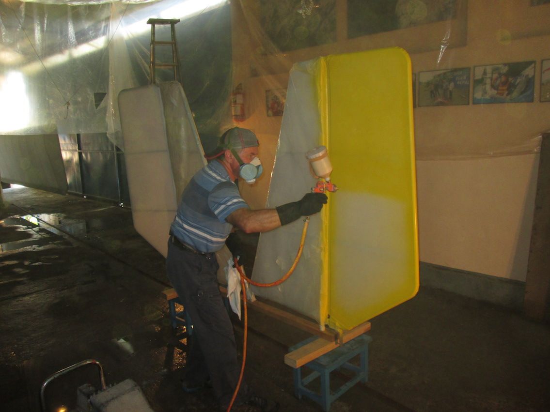

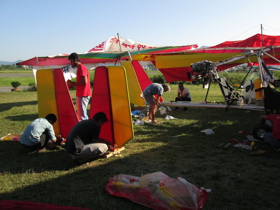

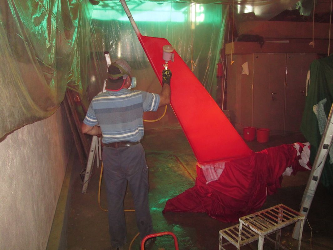

А мы мажем-красим свою Стрекозу ...

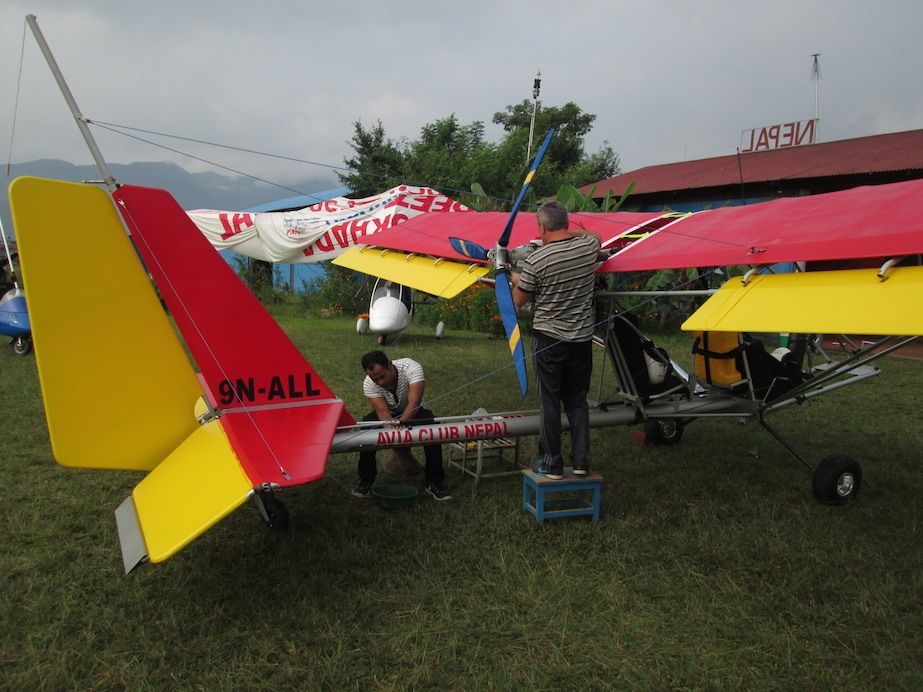

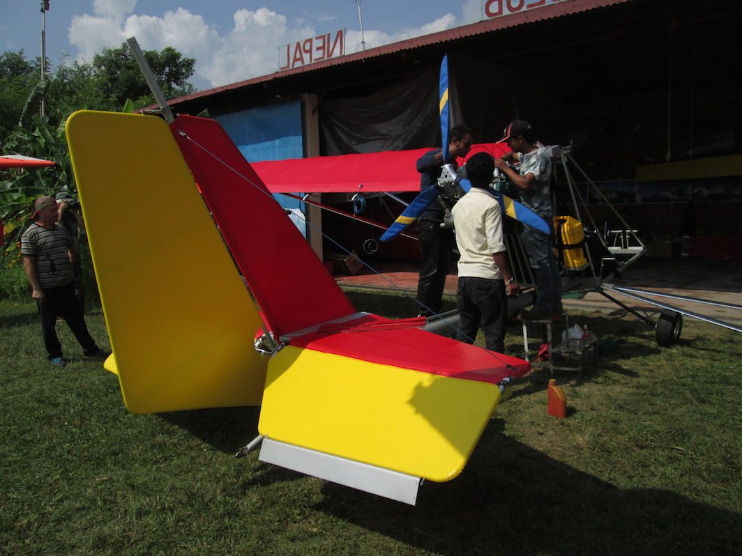

Появление  нового самолета всегда интересно . А здесь почитай на глазах все происходит,  материализуясь из картонных коробок и ящиков. Для наших местных парней это очень ценный урок и хороший опыт . Возможность  поверить в свои силы. Абсолютно все с большим энтузиазмом помогают Бобу собирать Драгонфлай .

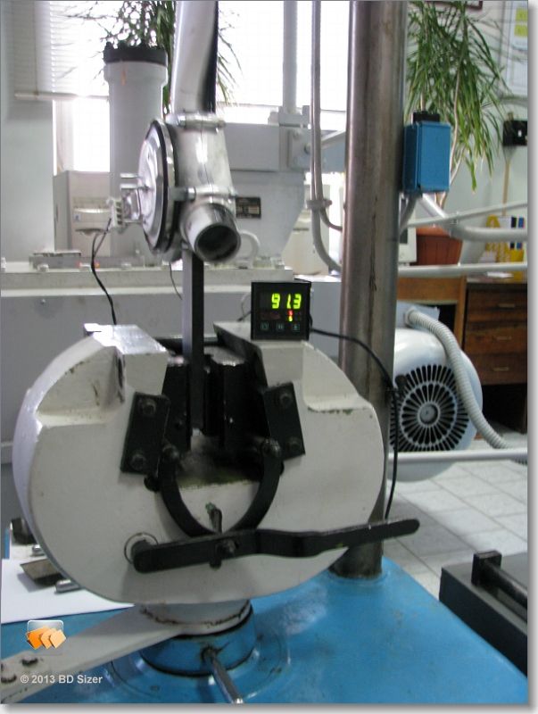

Винт правильный на новом самолете.  😉
Что бы он туда стал, просидели в первом корпусе ГАФа, не один час. Было сомнение, что комель лопасти не поведёт от нагрева редуктора...  😱 Впрочем, Боб не сомневался, а вот Питман  опираясь на драгоновский Vne, сомневался  😱  Пришлось делать испытания. Хотя смешно. Никто не сомневался, а Питман заставил всё перепроверять  😱  Из всего, что пробовали - Проповский винт самый тихий оказался.  Боб выбирал по критерию цена/качество.
