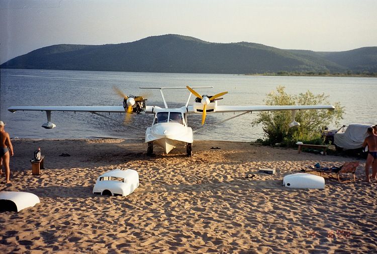

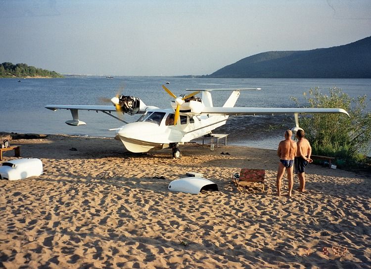

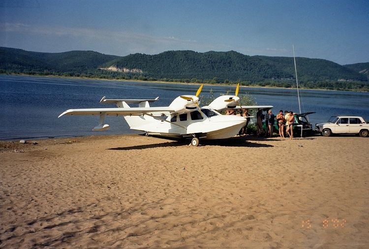

Самолёт-амфибия Л-6. Самара, Жигулёвские ворота 1999 г. Тех. ком ФЛА России в составе Заболотский В.В., Криков Ю.Г., Васянин В.В., Петров Ю.И. Самолёт представлял конструктор Аненков А.Г.
Л-6 стал прообразом популярных в дальнейшем самолётов-амфибий Л-42, Ла-8, Л-42м.

Очень интересно, спасибо большое за фотографии! Хотелось бы получить хотя-бы короткие комментарии к этим снимкам, что на них за места, что за люди, когда сделаны эти снимки.
Здесь написано как добавлять к сообщению более одной фотографии:
http://www.reaa.ru/cgi-bin/yabb/YaBB.pl?num=1231770335

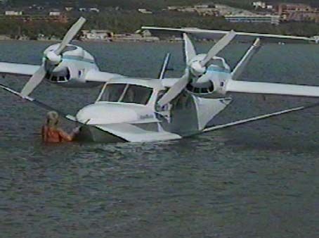

Серёга, а места это наши Самарские устье реки Сок там где эта река впадает в матушку Волгу. Жигулёвские ворота и есть где разбойнички Стенька Разин и прочие подстерегали купеческие струги. На фото плеяда Самарских конструкторов пилотов просто рабочих производителей амфибий и просто лёгких самолётов. Узнаются лица легендарных самрских конструкторов Чернова Бориса Валентиновича, Селезнёва Сергея, Иванова Геннадия Петровича, с ними на фото и Заболотский Виктор Васильевич и многие другие не менее достойные производители лёгких самолей. Думаю непосредственные участники фотографирования добавят коментарии

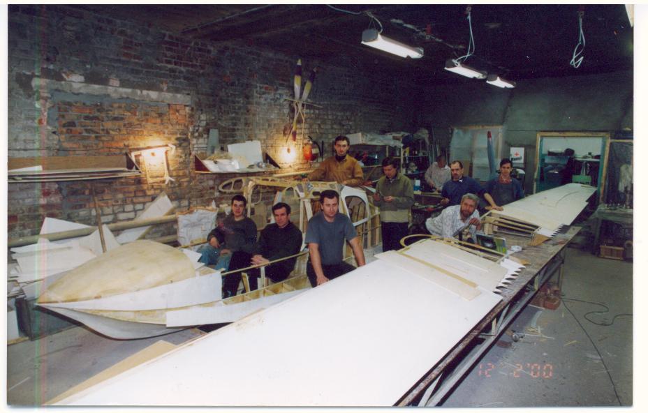

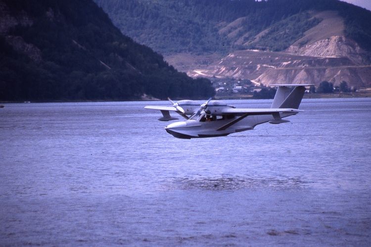

Разрешите продолжить ветку, поскольку являюсь участником данных событий. Начиналось все как всегда, не большое помещение, дифицит средств и т.д. Осень 1999 года
    75,9 КБ · Просмотры: 545

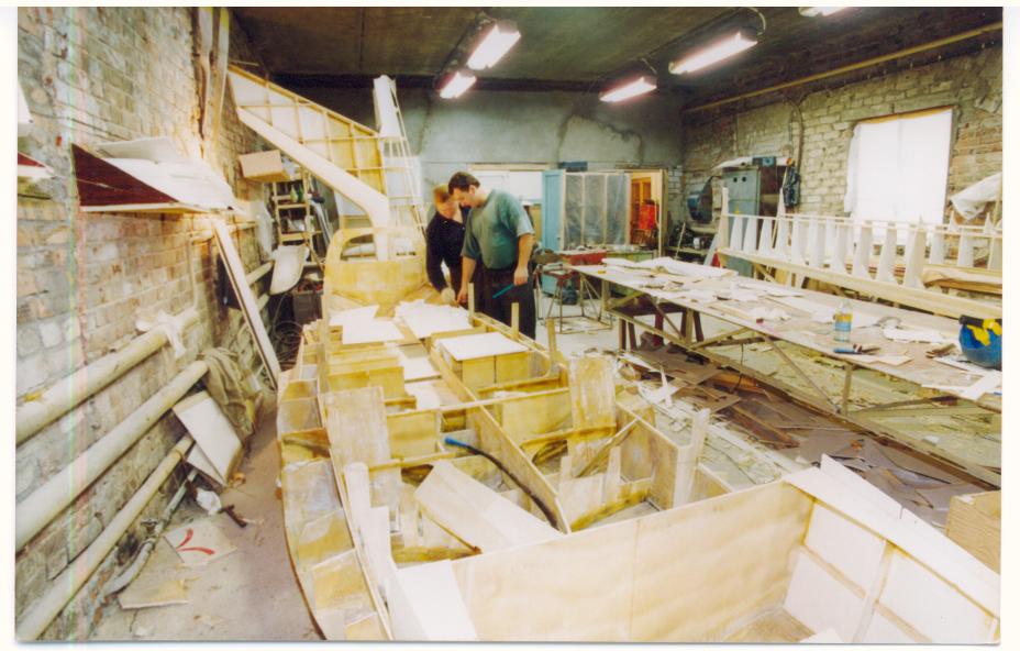

Бывшая конюшня какого-то Самарского купца, на стенах еще висели кованые кольца.
    84,6 КБ · Просмотры: 559

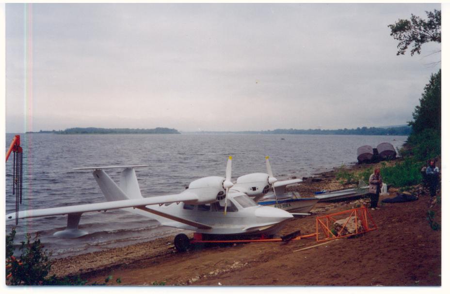

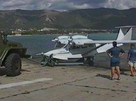

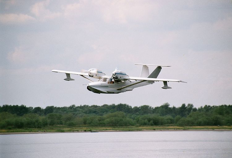

В результате девятимесячной упорной работы нашего коллектива и СКБ роторных двигателей ВАЗа, чьи двигатели мы установили на самолет, в начале июня 2000 года появился на свет Л-6.
Перед началом испытаний на родном гидроаэродроме "Чайка"
    62 КБ · Просмотры: 539

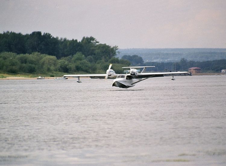

Во время проведения испытаний было все: проблемы с глиссированием, охлаждением двигателей и их пожары, различные отказы и неисправности. Не смотря ни на что удалось оставить матчасть целой и довести самолет. Удлинили нос лодки, научились работать с двигателями (стали их чуствовать), обеспечили достаточную продувку радиаторов охлаждения и только к концу августа самолет уверенно залетал. Как раз перед приездом техкома ФЛА, о чем пишет Родион.
На фото Л-6 с удлиненной носовой частью
    62 КБ · Просмотры: 532

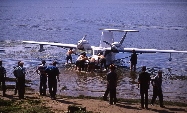

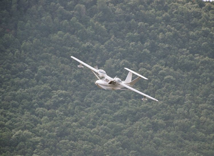

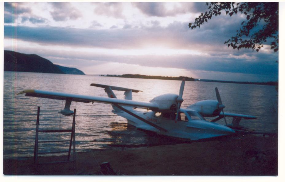

Через неделю полетели в Геледжик на авиасалон. Л-6 изначально небыл амфибией, это была летающая лодка с возможностью установки не убираемого шасси на зимнее время. Что при прилете в Геледжик привело в недоумение РП городского аэропорта при отказе экипажа садится на бетонную полосу, даже было предложение садится на боковую полосу безопасности, лишь бы не заводить в воду неизвестный тип. Спасибо дяде Жене Лахмостову (нашему "гуру" гидроавиации), который взял на себя ответственность заводить нас в бухту.
На слипе гидробазы КБ Бериева
    24,7 КБ · Просмотры: 579
