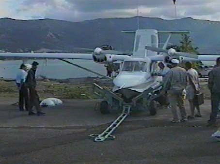

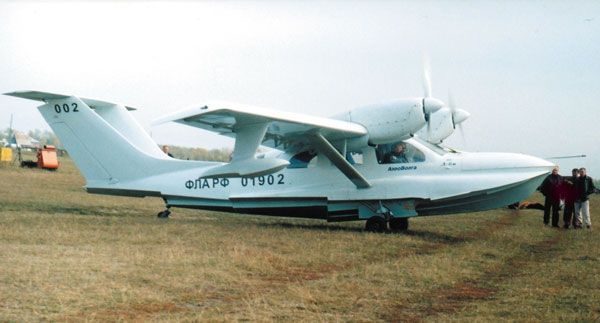

Телегу, на которой стоит наш самолет пришлось по пиратски захватывать на берегу базу, пока не было хозяина и прибой не раздолбал наш самолет о каменистый берег. Хозяин пришел к нам уже в гостиницу, но мы смогли ему помочь только забыть о цели прихода, оставив его с нами отмечать окончание первого перелета.

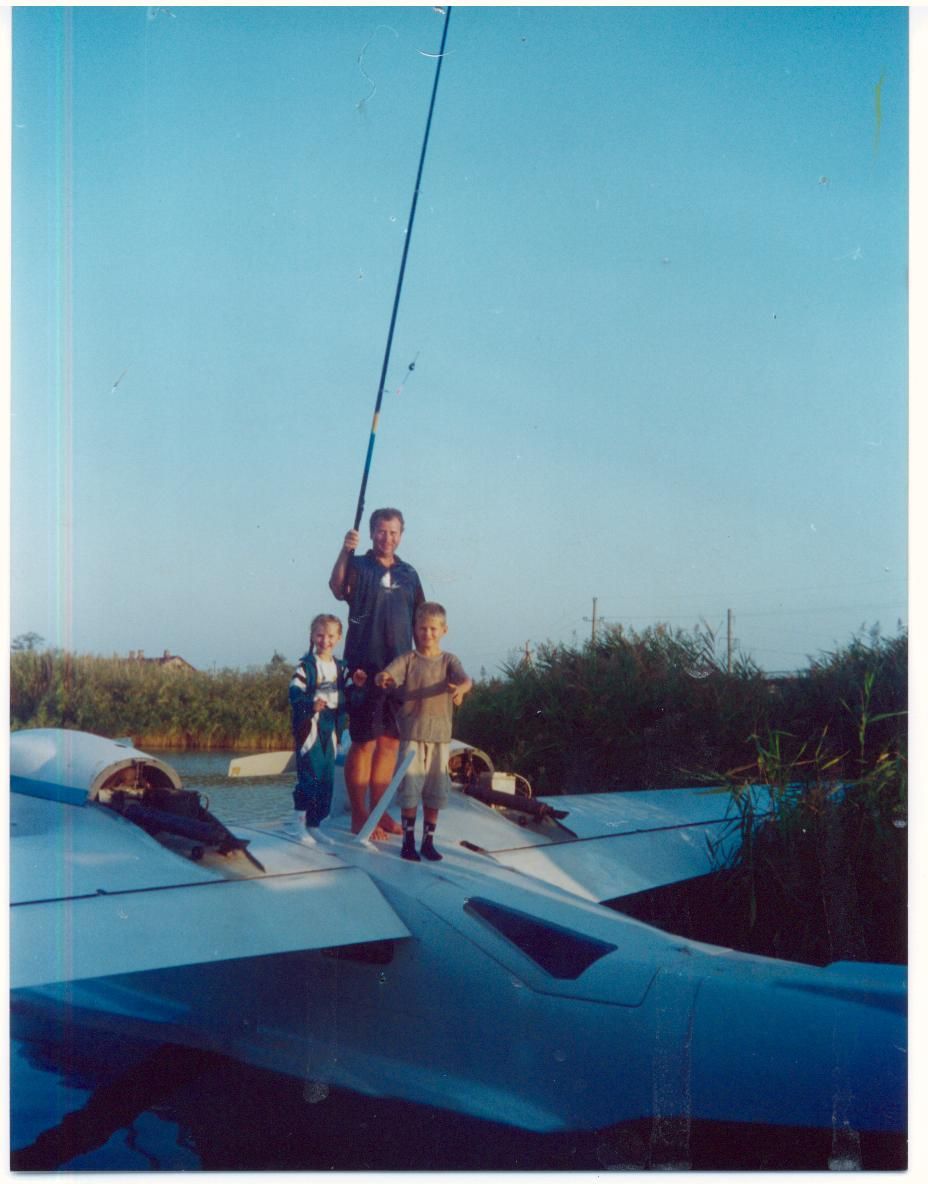

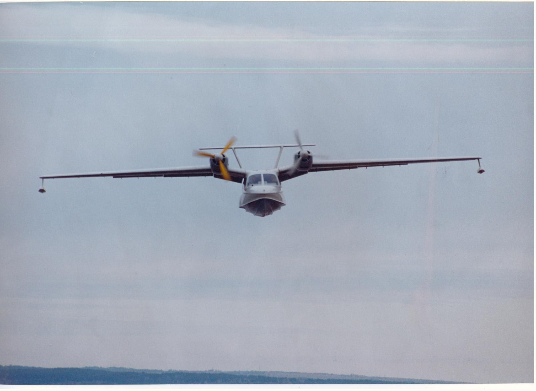

На обратном пути из Геленджика удалось отдохнуть в Темрюке и даже порыбачить.

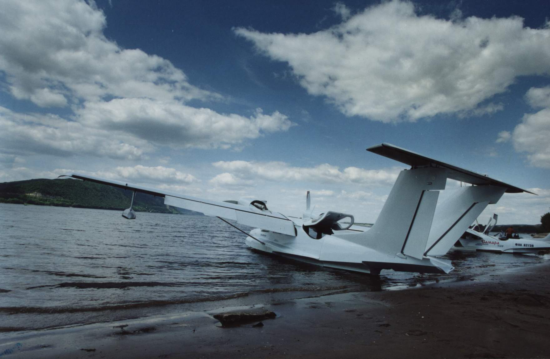

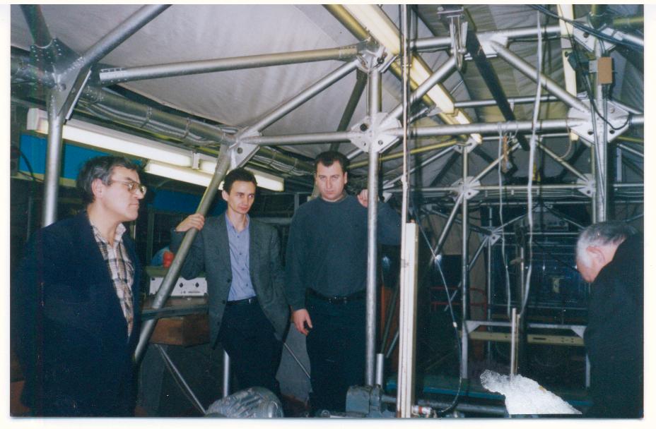

Осенью 2000 года получили заказ на один Л-6 и стали проектировать его модификацию Л-6м. Размеры самолета выросли, увеличился взлетный вес с 1500кг до 1800. В СКБ РПД ВАЗа подготовили авиационную версию двигателей РПД-416 по 165 л.с. Первым делом занялись гидродинамикой. Будучи в Геленджике познакомились с ведущим гидродинамиком КБ Бериева Дурициным А.Г., который был сильно удивлен наличием у первого экземпляра Л-6 редана в носовой части, естественно появившегося после удлинения носа.
Под руководством Дурицина была спроектирована новая лодка и изготовлена динамически подобная модель, которую испытывали в гидроканале ЦАГИ. Прогоны по каналу выполнялись на Туполевской тележке, на которой отрабатывали обводы лодок всех амфибий,  выпущенных в СССР. Удалось прикоснуться к живой истории гидроавиации.

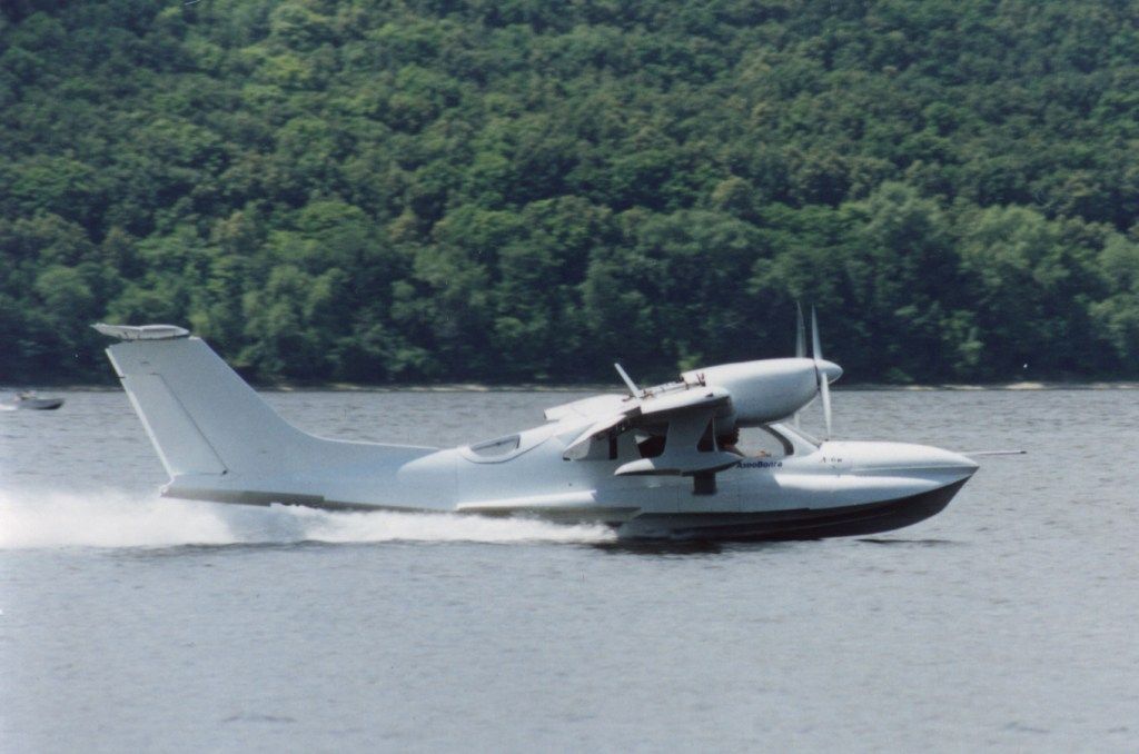

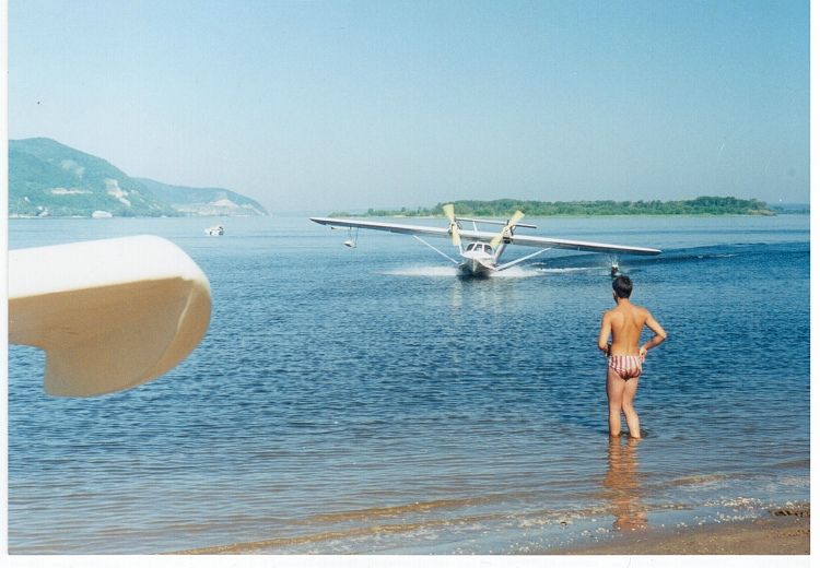

Крыло самолета особых изменений не претерпело, профиль прежний Р-lll-A, только площадь стала больше. Но на самолете появилось убираемое шасси с хвостовой опорой.

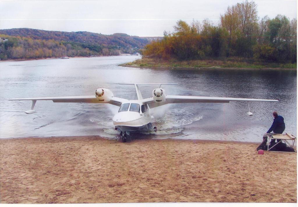

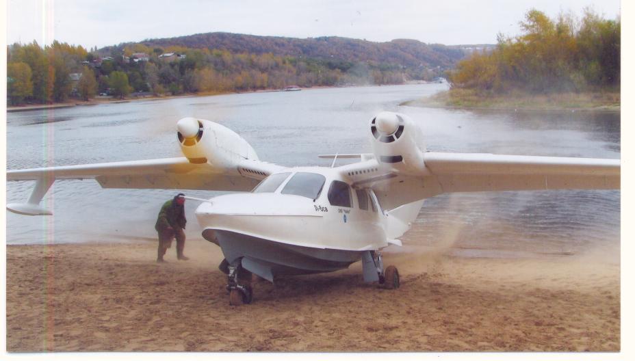

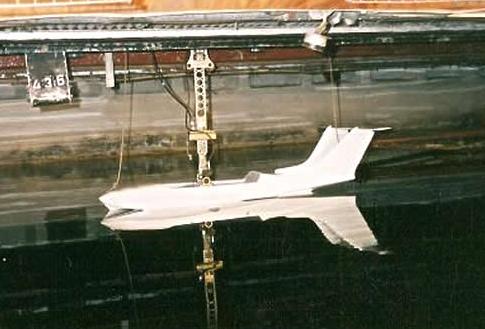

Дальше как водится у нас в Самаре, авиация развивается почкованием. В 2001 году наша команда разделилась. "Аэроволга" стала заниматься разработкой Ла-8, компания "Чайка" очередной модификацией Л-6 и разработкой Л-42.
В 2004 году "Чайка" совместно с СибНИА им. Чаплыгина (г. Новосибирск) выпустила самолет-амфибию Л-6св.
Самолет практически весь претерпел изменения:
- лодка с переменной килеватостью днища в поперечном плане, как на А-40 и Бе-200
- крыло с профилем G(W)-1, несколько модифицированным; щелевым закрылком Фаулера и выполнено в виде Чайки
- шасси с передней стойкой и жидкостно-газовой амортизацией
На фото Л-6св, гидроаэродром "Чайка"

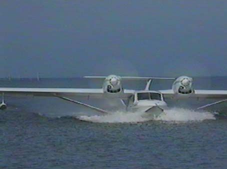

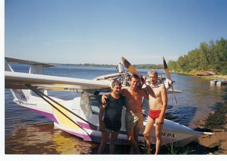

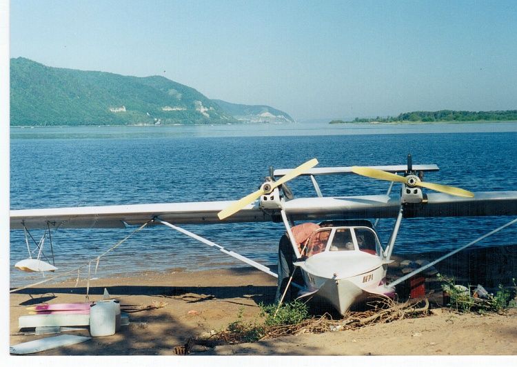

Дима спасибо за комплимент, но история создания  "двухкилевых" самолётов-амфибий конструктором Аненковым Алексеем Георгиевичем началась с самолёта-амфибии "Вера" первый полёт которого состоялся в феврале 1996 г.
    56,8 КБ · Просмотры: 372
1996 г. На фото Иванов Г. П., Аненков А. Г., Келембет В. Е.
