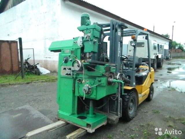

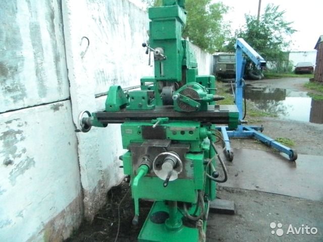

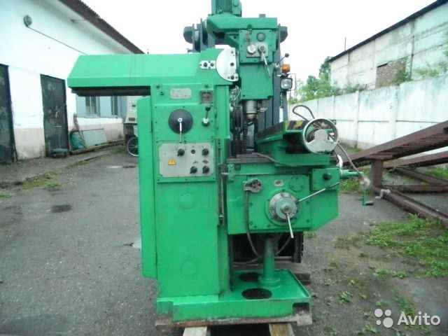

6р82ш который был в моём бюджете, оказался замученный, 6т80ш давным давно с новья стоял в рем.цехе молокозавода, а 17 лет назад был куплен человеком который до сегодняшнего дня его даже к сети не подключал, да и скинул он прилично. Ну а те что не попали в бюджет, которые в очень хорошем состоянии причём их два, 6р82ш и 6р83ш стоят на 80 тыс. дороже. Они конечно жестче, и больше и тяжелее. Может конечно я и зря взял 6т80ш а не доплатил и купил один из двух других, посмотрим, жизнь покажет....
вот он, наш 6т80ш...

Если нет четких задач на 2-3 типоразмер, то новый 80ш лучше чем замученный 82-83! Ремонтировать их то ещё развлечение. Нужно не только многое знать и уметь, но и любить это занятие 🙂

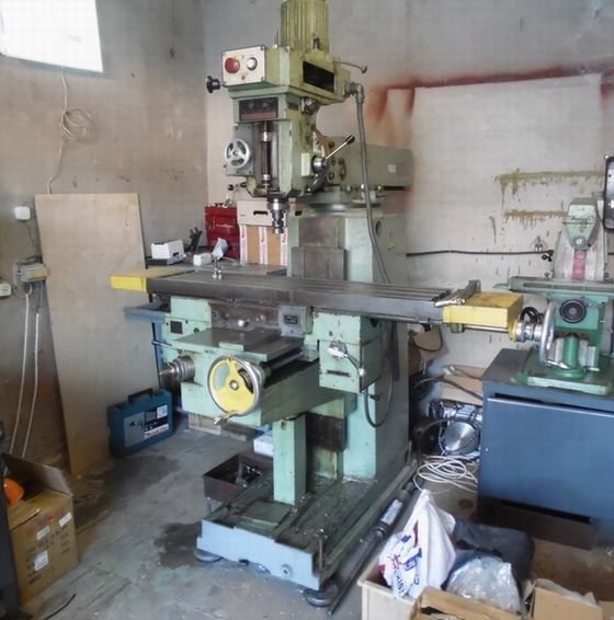

А я вот отличного чеха собрался продавать. А всё виноваты ЧПУ. Перешли полностью на них...

А я  вашего чеха видел на авито и хотел даже звонить, остановило отсутствие горизонтального шпинделя [ch128512] мы бы тоже полностью перешли на ЧПУ, но не все сразу, ценовая категория у них разная...
А что мешает на отличного чеха повесить привода и винты? 🙂 Он конечно не станет Мазаком или Маросейкой, но должен остаться вполне себе отличным чехом, только с ЧПУ  😉
Присмотрелся повнимательнее, неужто у него бабка поворотная?  😱 Не часто такие станки увидишь. А в какие деньги такой может обойтись? (Ну в качестве общего развития) 🙂 Вообще это конечно ручной станочный фетиш  😀
Да все хорошо вовремя  😎
Экплорер ну горизонтальные станки это отдельная песня.Каждый станок должен свою работу делать.Мы на 6Р81 обдирали,габаритили и на FNK уже делали детали. А попытка совместить это от незнания или от недостатка средств 🙂  .

Ленспецстрой ! Да можно повесить,но станок портить не охота.Тем более на нем сделали почти все детали для первого ЧПУ по металлам и потом оставили для ручных работ.
А потом прикупили ЧПУ токарки и фрезера и совсем его в покое оставили. :-[
Промеряли микрометром стол , 0.02-0.03 на всем поле.
Выставил я его за 180 т.р. , дык практически сразу аванс перекинули. На днях заберут.
Согласен! Уже после того как написал сообщение обдумывал стал ли бы я так делать... наверно нет. Это действительно фетиш, это любить надо. Я подобный Макино японский обнюхивал, 150 просили, но с продажи сняли как только нужда пропала со словами "хрен отдам" 🙂 2-3 сотки на все поле это конечно сказочно!  😀
