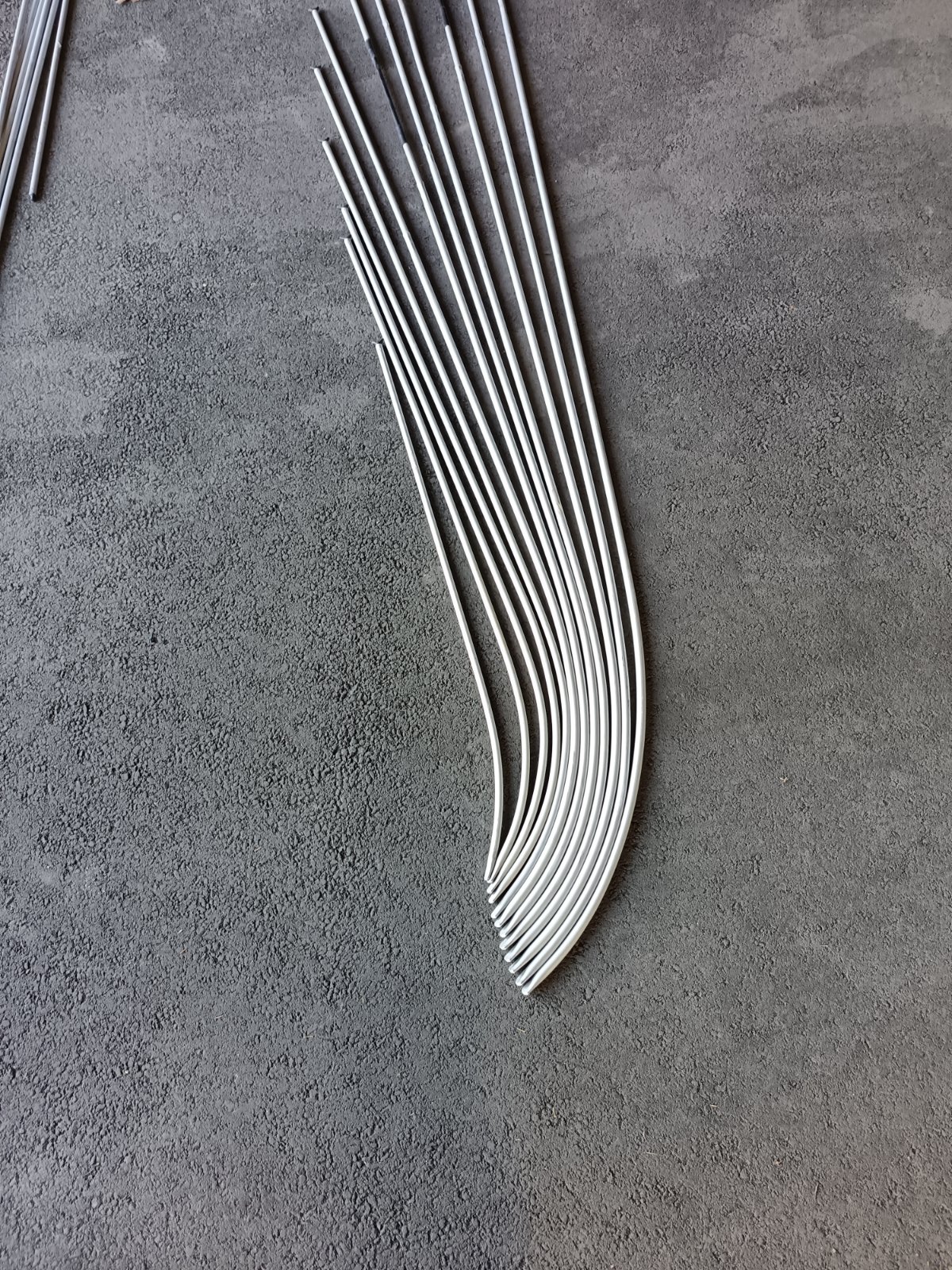

А хвосты выгнули по каким соображениям (канонам)? На моих атлетах прямые хвосты у лат. Ну понятно что это типа S профиль ...
Или это опять разновидность крыльев атлет?
Тонус!!! Вы меня удивляете все больше и больше...Я даже предоставил фото,как правильно разложить веер лат,чтоб была максимальная информативность по размаху и крутке,а вы продолжаете упорно раскладывать задом наперед...Какую информацию дает Вам этот расклад,мне никакой... Что касается S-образности по латам,для чего их применяют,это вам лучше в Аэрос(для чего они применили в Дискусах,Стрейджерах2, к Владимиру Мысенко-зачем он использовал их в Апогее де Люкс)..Я применил и на Атлете,для улучшения устойчивости и управляемости аппарата...Я не зря пытаюсь донести,что к латам нужно относиться бережно и грамотно..У нас в области три катастрофы с Атлетами и то что увидел и испытал сам на этом крыле и как удалось победить его тугоуправляемость,буду делимться со всеми кому это важно и нужно для грамотных полетов..Я так думаю и делюсь,могу ошибаться,но раз до сих пор жив,значит не все так плохо...
И главное Тонус,Вы обратили внимание на хвостики лат ,но не обратили на лобики лат,как они плотненько прилегают друг к другу..
От куда вы знаете на что я обращаю или не обращаю внимание??? У Вас свои тараканы в голове а у меня свои. 😀
Гнуть латы я не собираюсь у меня два крыла и я латы (профили) сравнил между собой , они идентичны (За исключением у нового крыла носики пластмассовые у старого алюминивые) .. Заниматся мазохизмом с этими латами и атлетами у меня нет желания так как в этом не вижу никакого смысла , да простят меня Атлетчики скажу прямо из говна вы никогда не сделаете конфетку. Моя же цель была найти причину почему новое крыло кабрирует и я ее нашел, удлиннил (добавил по карабину 5 см) тросики апу . крыло начало более менее разгонятся до 115 кмч собственно почти так же как и второе(старое крыло). Какого то офигенного эфекта от СПИКов я почемуто не увидел , при загрузки в двоем ручка уходит вперед примерно на 10см как не крути этот спик, а вот если тянет дельт влево (вправо) то спик справляется на ура чуть подкрутил и он летит ровно. Но для такх вещей гораздо проще придуманы поворотные концевые стаканы.
